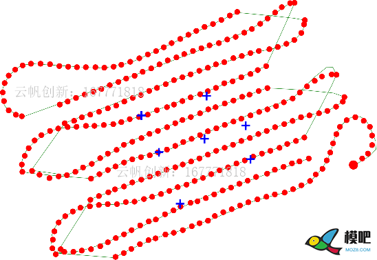

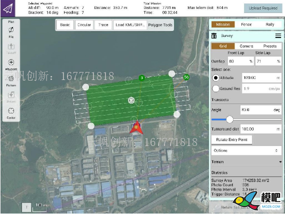

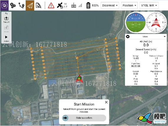

4 航线规划
在平板或手机上安装我们的地面站规划飞行航
1.5 准备起飞
当静态架设好了之后,航线也规划好了,我们就可以执行飞行任务,开始外业数据的采集工作了。 飞行为全自动智能飞行的无需人为干涉。
