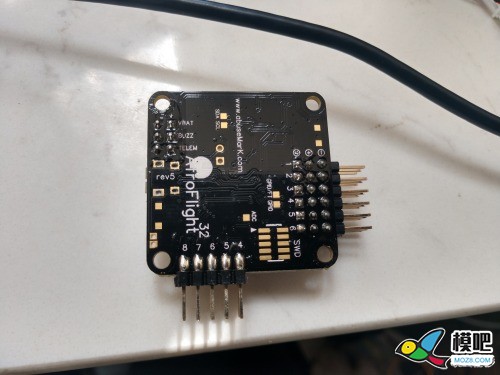

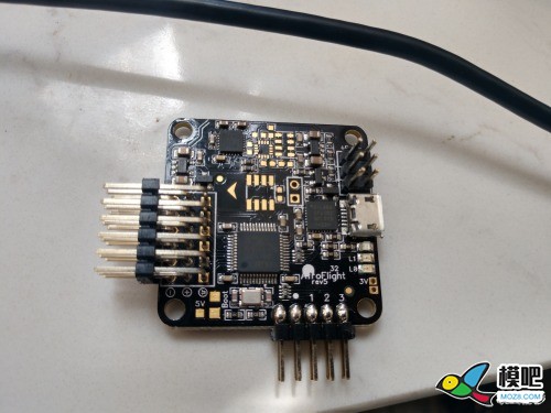

请问下这个飞控可以用BF或者CF吗?
求助 泡泡老师 NAZE32 rev5 飞控,泡泡老师 作者:子持年华 5709
求助 泡泡老师 NAZE32 rev5 飞控,泡泡老师 作者:子持年华 6196

好像是cf
CF和BF都提示不支持的固件好像是

cf可以,我也刚10块钱买了这个飞控入坑了!配件都上千了!

你用的CF是那个版本的软件呀,我的是2.6.0,提示不支持固件

短接BOOT刷固件 最新的固件刷进去连不上cf 刷2.0 2.3的
刷好就能连接上了
