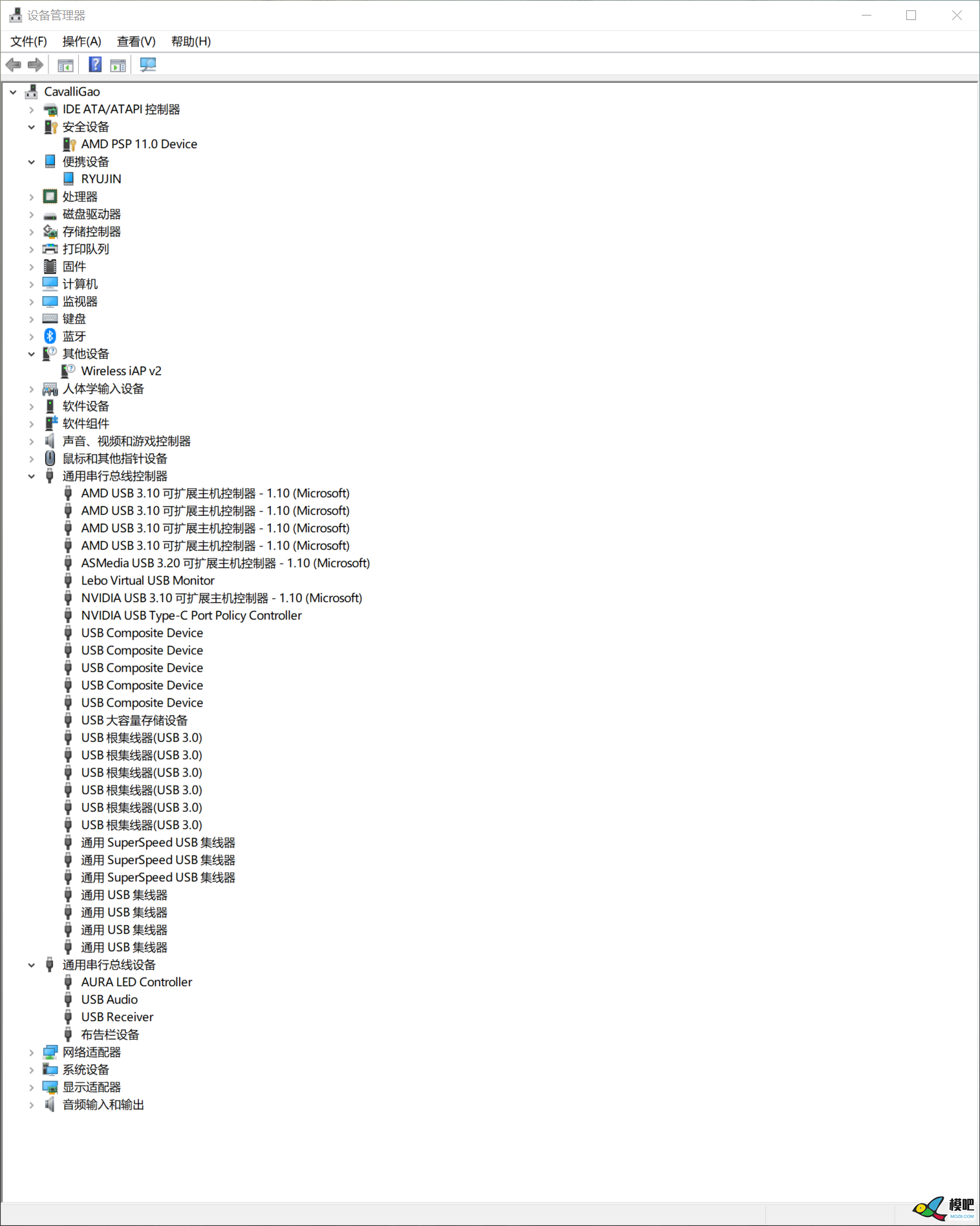

电脑端设备管理器中没有显示该飞控的任何接入信息:
先是H743-wing 遇到了上电后无法初始化的问题 查阅了资料如下
feiH743-wing电脑端设备管理器中没有显示该飞控的任何接入..... 飞控,redwing 4606,redwing9850 作者:再让芝麻飞 5130
下载了文章中提到的文件(2MByte_allzero .bin此文件上传到附页)按照如下步骤
feiH743-wing电脑端设备管理器中没有显示该飞控的任何接入..... 飞控,redwing 4606,redwing9850 作者:再让芝麻飞 1368
feiH743-wing电脑端设备管理器中没有显示该飞控的任何接入..... 飞控,redwing 4606,redwing9850 作者:再让芝麻飞 9705
步骤6加载了文章中提到了(2MByte_allzero .bin)文件 ,操作完第7步后 提示成功写入,紧接着自动断联 。之后就再连接不到电脑 ,即使按住boot键 也是连接不到(电脑win10 64位 设备管理器中没有显示该飞控的任何接入信息)后来仔细看文章 发现我的此番操作和教程有所不同 我貌似多做了全盘擦除,现在按住飞控boot键 和不按住boot键,连接电脑后 飞控也只有红灯常亮状态 ,电脑端设备管理器中没有显示该飞控的任何接入信息 我也试过通过zadig-2.5 装驱动 也是不行,求助,望得到帮助为盼,不胜感激!
