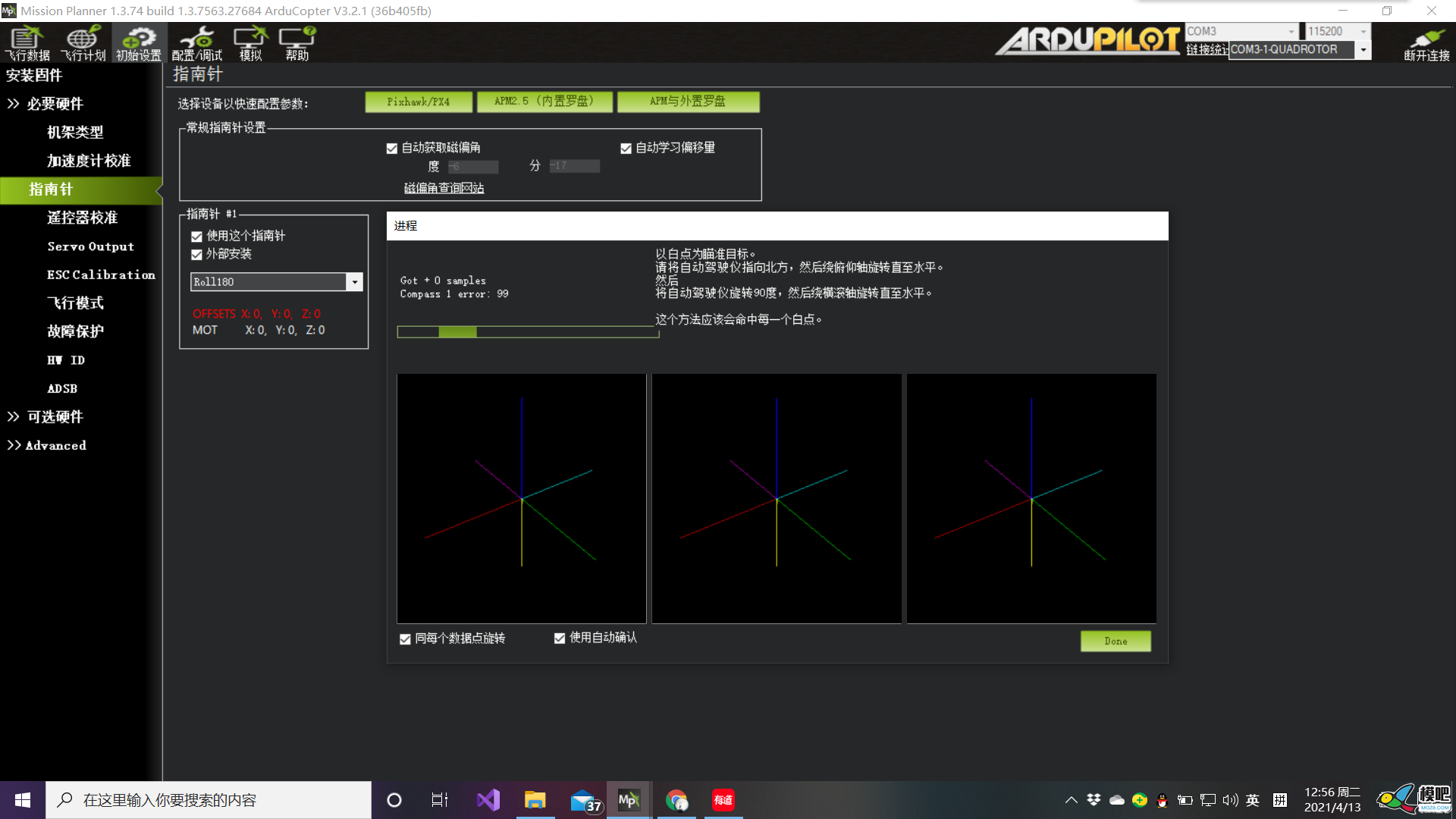

外置罗盘调试无小白点 外置,罗盘,调试,小白 作者:冷太阳 5876 外置罗盘调试无小白点 外置,罗盘,调试,小白 作者:冷太阳 7756 外置罗盘调试无小白点 外置,罗盘,调试,小白 作者:冷太阳 7046
 楼主| 发表于 2021-4-13 13:01:03 | 显示全部楼层
请问有没有哪位跟我遇到过相同的情况?校准罗盘没有小白点,一次都没出现搞了好几天了,不知道哪出了问题,卫星也能搜到。apm板上蓝灯常亮红灯闪烁,GPS应该是没问题,不知道GPS跟罗盘有关系吗?

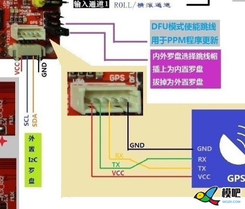

你这个没插跳线。
发表于 2021-4-14 07:10:15 来自手机 | 显示全部楼层
jjyffhjkissdfjk 发表于 2021-4-14 07:06
你这个没插跳线。
是这个吗

建议你用数传连接,用电池给设备供电试试。
发表于 2021-4-14 19:19:07 | 显示全部楼层
我的也是这样的,有GPS信号,能连接MP,就是罗盘校准没有点

发表于 2021-6-27 00:59:58 | 显示全部楼层
一般这样是罗盘芯片坏了导致的 ,我的F4V3sPLUS飞控没有罗盘所以需要外置M8Ngps来代替罗盘 后来也出现了你这样的问题 换了个罗盘芯片就好了
