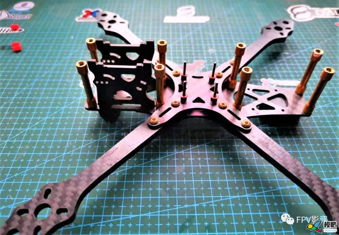

首先我选用了标准5寸花飞的架子。够大,够稳,够结实是个新手摩擦。千万不要选竞技正X的架子过于灵活,新手劝退。
【他爹】性能仿大疆也就是个入门机——好飞装机建议 穿越机,固定翼,天线,图传,飞控 作者:宿宿-墨墨他爹 2698
先搞中间的几个螺丝,螺母一定用带自锁的,最后还要点胶。一定不能有晃动。要不不好飞。螺母上面加绝缘垫片厚一点橡胶的最好。硅胶的推荐。软容易破。

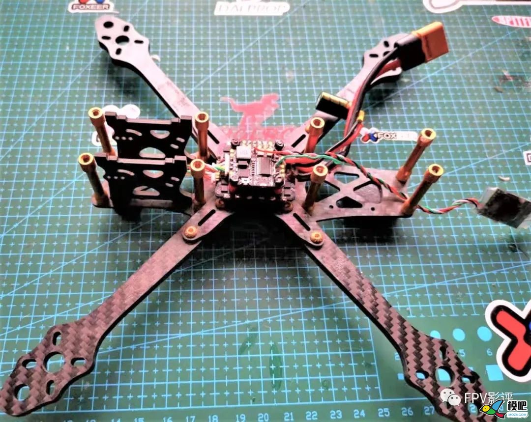

装电调,看电调之间的缝隙。下面的所有缝隙大于3mm才行,不然你就等着冒青烟吧!卡树叶,石子,泥巴都是很常见的。缝隙大点好一些,不行就加垫片。
【他爹】性能仿大疆也就是个入门机——好飞装机建议 穿越机,固定翼,天线,图传,飞控 作者:宿宿-墨墨他爹 9309
装飞控。现在一般装机都用飞塔。我用的是HGLRC的45A飞塔。飞塔好处是少焊接好多线,省时间。飞塔和电调之间要有橡胶柱减震。橡胶柱用的长一点。装好螺丝固定的时候要加一点力,让橡胶柱有一定的压缩量。松松夸夸飞机肯定不好飞。

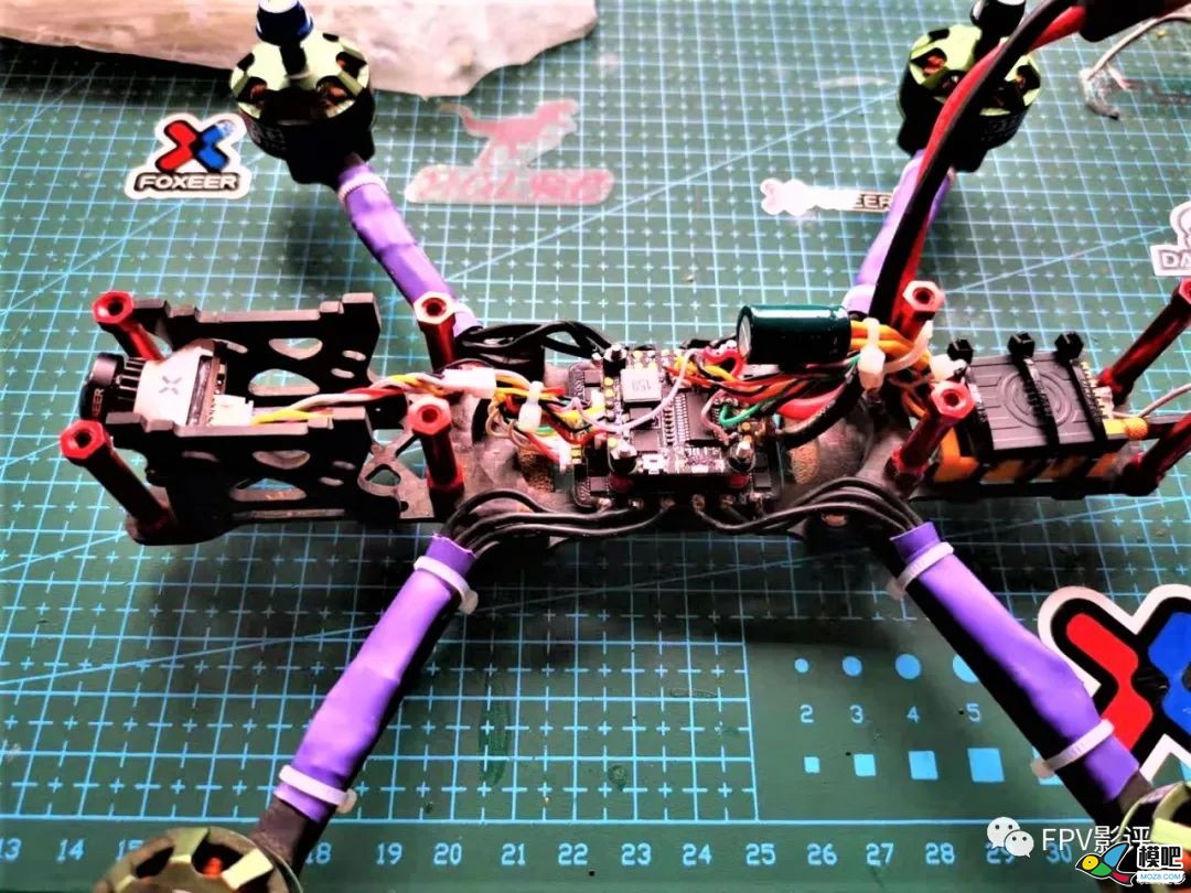

上电机~!尴尬了。我用的是拆机电机。线不够长就差5mm左右焊线又难看,原来加长焊接过一次,再焊要拆开重新焊。也简单最终我换了个架子。前面的步骤都一样。注意电机线的走向一定是弯的,拉直了焊接不仅会有天冷崩开的危险,12跟琴弦拉着飞控能好飞才怪。
【他爹】性能仿大疆也就是个入门机——好飞装机建议 穿越机,固定翼,天线,图传,飞控 作者:宿宿-墨墨他爹 9890
固定~!这个步骤也十分重要。买点小轧带,最细最短的。把能绑的都给他绑上。能晃动的东西越少飞机越好飞。粗大一根和小细两根,重量上虽然差不多,但是本质上真的差不少。多点固定。

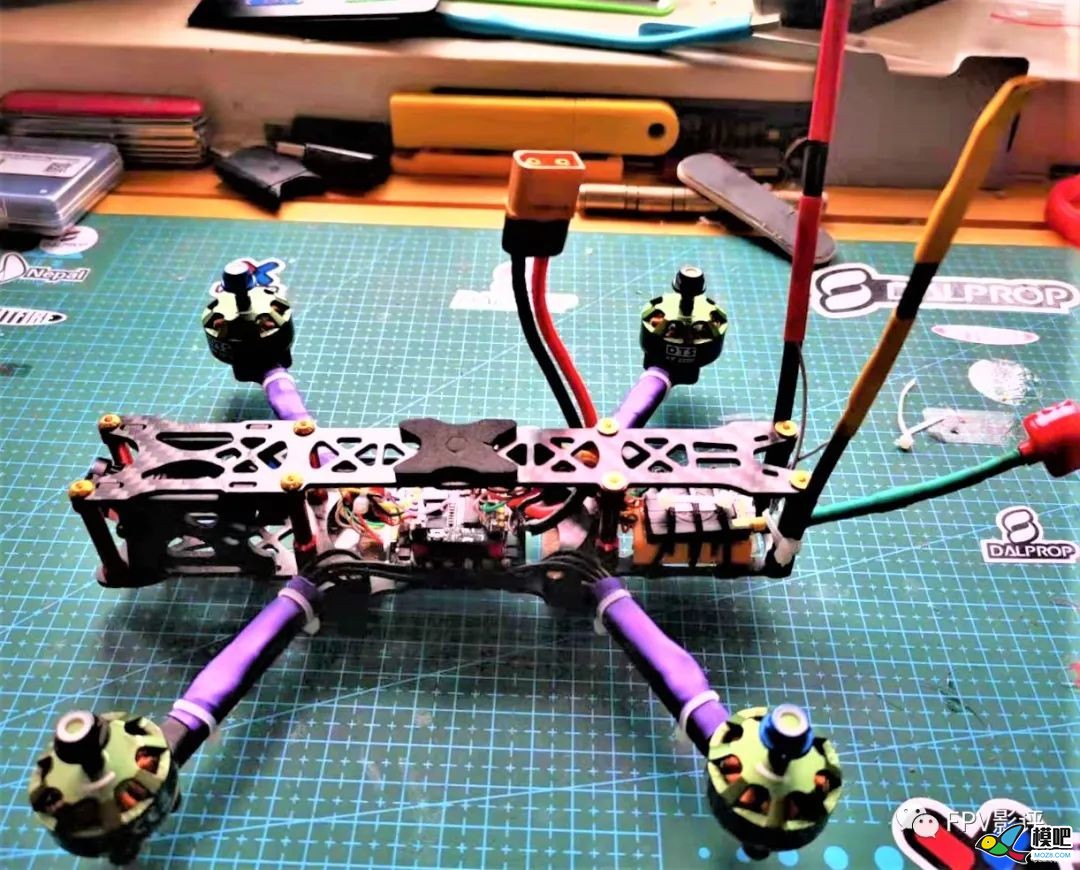

上螺丝点胶。点胶为了让螺丝不松动。穿越机震动还是挺高的。特别是新手飞机,炸几次就不平衡很正常。震动大了螺丝就会松脱。螺丝胶当然好不过一般不会特意买。就用205拧上螺丝在螺丝帽的缝隙处点一点点就够了。不会影响拆卸还能起到防脱的作用。

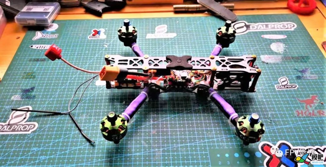

最后是固定天线。图传天线软多裹几层热缩管搞定。再软就用透明热缩管,那东西特别硬。接收机天线用厚一点的轧带支撑外面裹热缩管。方向性很重要。顺着机身的方向固定。天线之只能左右晃不会前后晃。固定完也要在根部用小轧带固定,并在轧带处点205。这里可以稍微多点,形成结构不会转动。
【他爹】性能仿大疆也就是个入门机——好飞装机建议 穿越机,固定翼,天线,图传,飞控 作者:宿宿-墨墨他爹 6358
这样一个好飞的穿越机就做好了。图像设备用好点,摄像头我用的是foxeer的无牙仔,图传用的是黑羊的竞技。这样会让飞行体验特别好。动力用的是2206+T5046C。初学者配飞机电机别买太大,不好控制。桨要用T5046C、T5047C这种不能折叠又耐操的宽桨。小磕碰难免嘛~!架子用长点的一个是稳,前面装狗后面装GPS满足小白不切实际的幻想。
