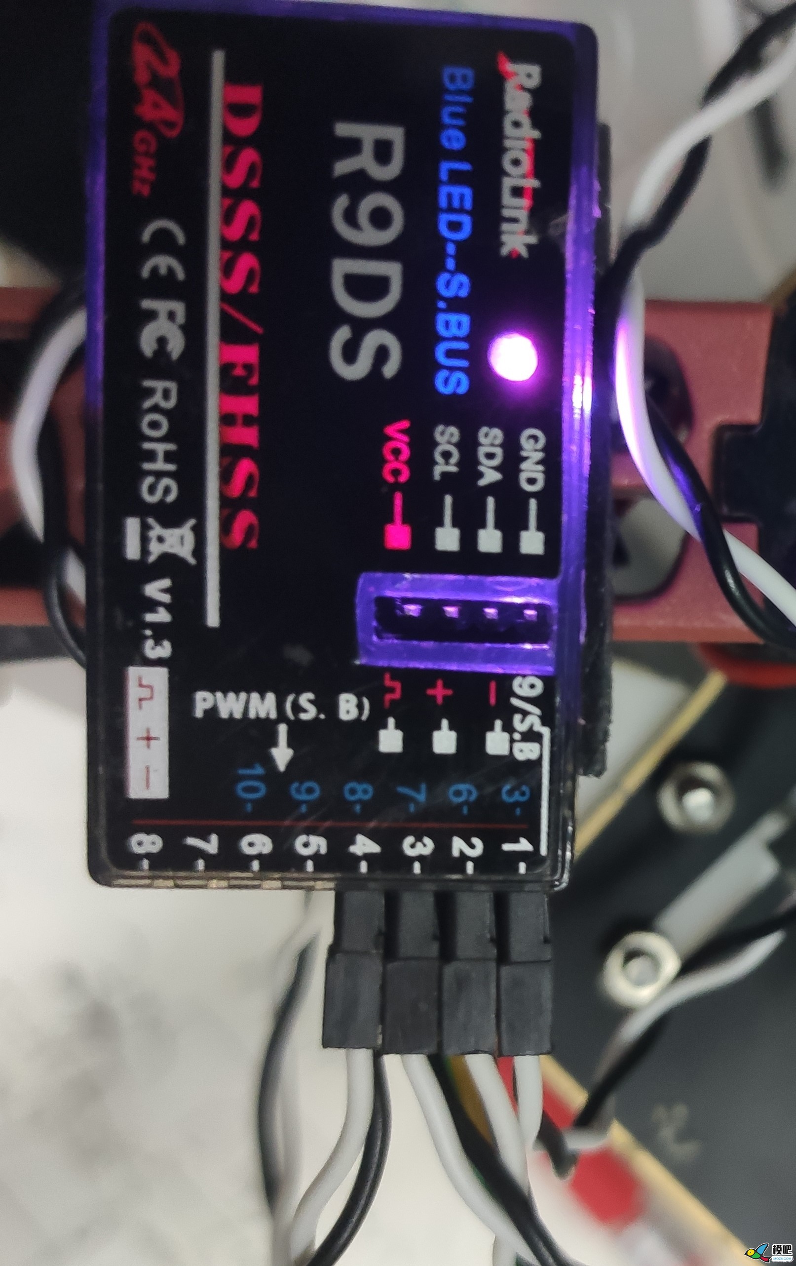

飞控:F4V3PRO
接收机:R9DS
遥控器:乐迪AT9S
接收器选择SBUS模式,只有三号通道能输出,其余的电机都被6、7、8通道控制,6、7、8通道是拨杆,拨动拨杆其他电机就会转动,推油门只有连接三通道的电机转,把其他电机的电调信号线连到三通道上也能正常转动。

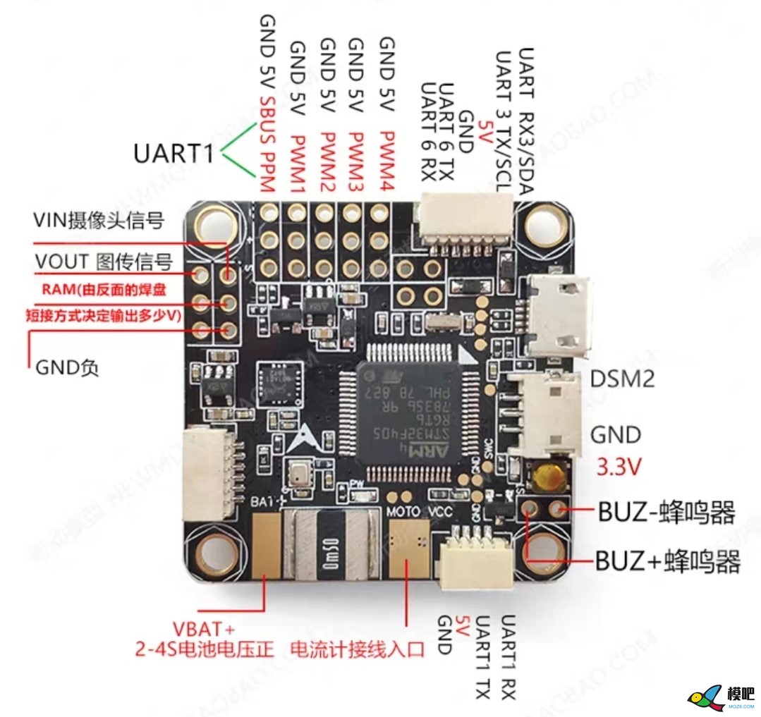

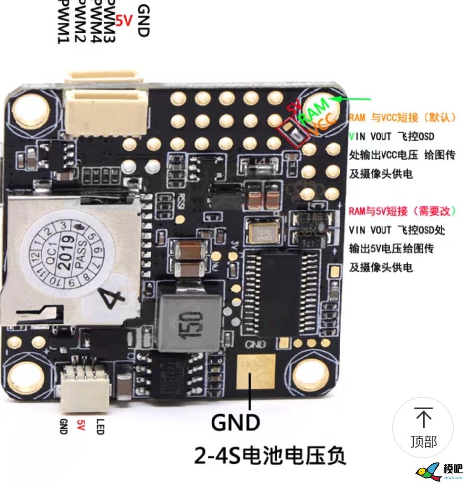

飞控上有四个pwm信号的插针但是把电调信号线插上后,电调报警表示没有油门信号。按理说,油门应该控制四个电机吧?现在不知道怎么弄了,求大神们帮忙看看是什么问题。
信号线插飞控pwm上不行

信号线插接收机上只有三通道能用
油门只能控制一个电机,求助大神 飞控,电调,电机,遥控器,乐迪 作者:快到杯里来 1344

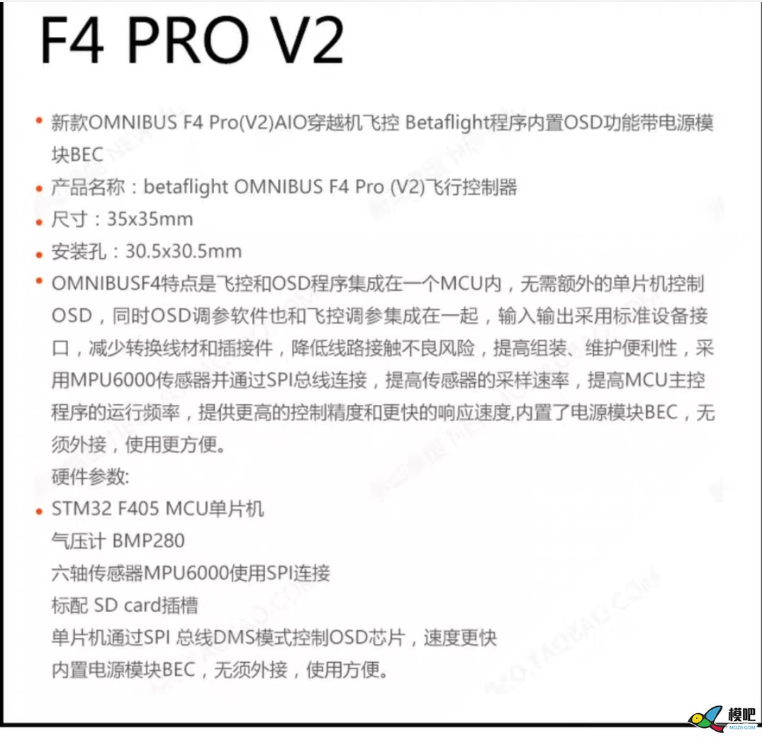

飞控介绍
油门只能控制一个电机,求助大神 飞控,电调,电机,遥控器,乐迪 作者:快到杯里来 9672
飞控接线图
油门只能控制一个电机,求助大神 飞控,电调,电机,遥控器,乐迪 作者:快到杯里来 7197
飞控接线图
油门只能控制一个电机,求助大神 飞控,电调,电机,遥控器,乐迪 作者:快到杯里来 3421
 楼主| 发表于 2021-5-3 20:44:28 | 显示全部楼层
在BF地面站里遥控的时候摇杆都有反应,但连上四轴就只有一个电机转了,是不是通道设置之类的问题,因为我看四个电机都能动。对了,我再说一下接线,接收机sbus三根线连着飞控的sbus,四个电调的信号线连着接收机,使用sbus模式后,对应的是3、6、7、8通道,加油门的时候只有三通道对应的电机转,其他电机都被拨杆控制着。大家帮忙看一下问题在哪里?谢谢了

发表于 2021-5-8 23:46:58 来自手机 | 显示全部楼层
你四个电调线连接收机是什么意思?没有接到飞控的电机输出吗
 楼主| 发表于 2021-5-9 10:20:03 来自手机 | 显示全部楼层
接飞控的pwm没反应,是我飞控坏了吗

发表于 2021-10-4 14:03:54 | 显示全部楼层
快到杯里来 发表于 2021-5-9 10:21
接飞控pwm没反应,是我飞控坏了吗
按你说的,输出都不是PWM信号,你接上去也没用啊
发表于 2021-10-20 16:41:19 | 显示全部楼层
快到杯里来 发表于 2021-5-9 10:20
接飞控的pwm没反应,是我飞控坏了吗
首先,按接收机的说明,看LED灯显示是否为s.bus模式
总线接到飞控,飞控才解释为4个电机的输出
