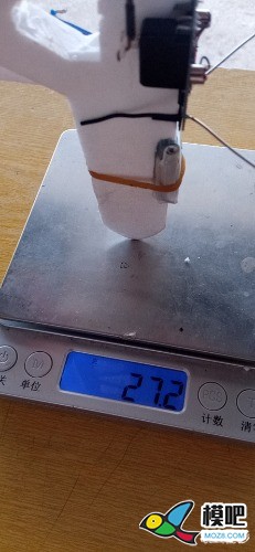

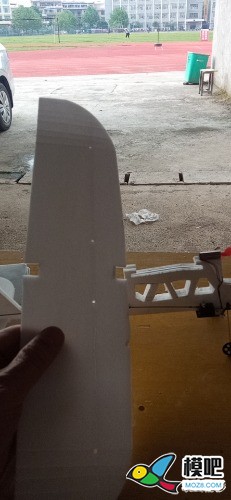

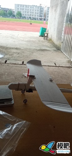

400翼展,起飞全重27克。配置:一体接收机,720空心杯55桨,150ms电池。机翼材料3mmKT,机身3mm+5mm+3mm魔术板贴合。
腰推不好配重,于是把电机放到了机翼前。
很好飞,一半油门平飞,留空15分钟以上

 楼主| 发表于 2021-5-9 22:43:01 来自手机 | 显示全部楼层
飞了一段时间发现,飞机降到3克以下,魔术板竟然摔不烂了

发表于 2021-9-11 11:58:03 | 显示全部楼层
什么意思?3g以下?

 楼主| 发表于 2021-9-15 22:57:33 来自手机 | 显示全部楼层
说错了,30克以下
