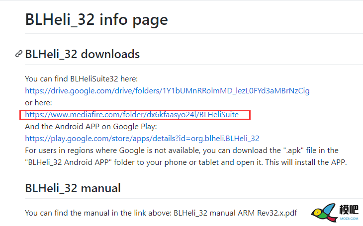

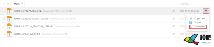

以下是下载链接
https://github.com/bitdump/BLHeli/tree/master/BLHeli_32%20ARM
https://www.mediafire.com/folder/dx6kfaasyo24l/BLHeliSuite
飞盈佳乐BL-S 8位电调调参方法 穿越机,飞控,电调,电机,遥控器 作者:梦想的力量 3313
飞盈佳乐BL-S 8位电调调参方法 穿越机,飞控,电调,电机,遥控器 作者:梦想的力量 8004
以上有两个链接以防有链接失效(如链接无效,加飞盈佳乐QQ群:452705676,可在群文件中直接下载所需软件)。

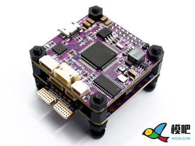

本期教程使用Raptor S-Tower F4 40A飞塔(下图所示)。

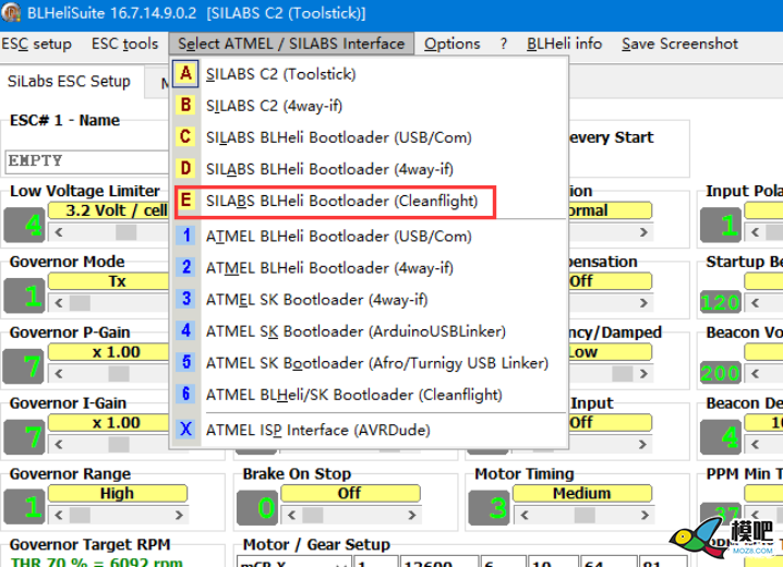

下面给大家讲解连接方法,首先选择好连接方式,一般分为两种,使用飞控连接或NANO板/烧录器连接(如下图所示)。
飞盈佳乐BL-S 8位电调调参方法 穿越机,飞控,电调,电机,遥控器 作者:梦想的力量 6608
当前选择E选项通过飞控连接,可以同时连接所有电调进行调参。如使用NANO板/烧录器,选择C选项,只能单独给一个电调调参。

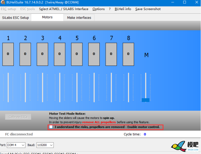

第三页类似于BF中的电机界面,可以在此界面检查电机的顺序和方向是否正确(上图所示)。
飞盈佳乐BL-S 8位电调调参方法 穿越机,飞控,电调,电机,遥控器 作者:梦想的力量 3288

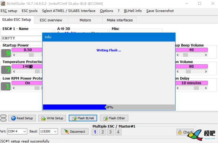

接下来讲解,如何刷写固件
飞盈佳乐BL-S 8位电调调参方法 穿越机,飞控,电调,电机,遥控器 作者:梦想的力量 5146
飞盈佳乐BL-S 8位电调调参方法 穿越机,飞控,电调,电机,遥控器 作者:梦想的力量 7256
刷固件之前,要先查看说明书,确认当前电调的固件。点击Flash BLHeli进入烧录,选择固件版本和对应的固件,点击OK即可(上图所示)。
飞盈佳乐BL-S 8位电调调参方法 穿越机,飞控,电调,电机,遥控器 作者:梦想的力量 3876
飞盈佳乐BL-S 8位电调调参方法 穿越机,飞控,电调,电机,遥控器 作者:梦想的力量 9146
点击Yes开始刷写固件(上图所示)
耐心等待刷写即可,注意!不要断开数据线和电源的连接。
飞盈佳乐BL-S 8位电调调参方法 穿越机,飞控,电调,电机,遥控器 作者:梦想的力量 546
刷写成功后,会弹出一个窗口,提示是否要将当前配置写入1号电调,如果参数已设置好,点击Yes即可(上图所示)。

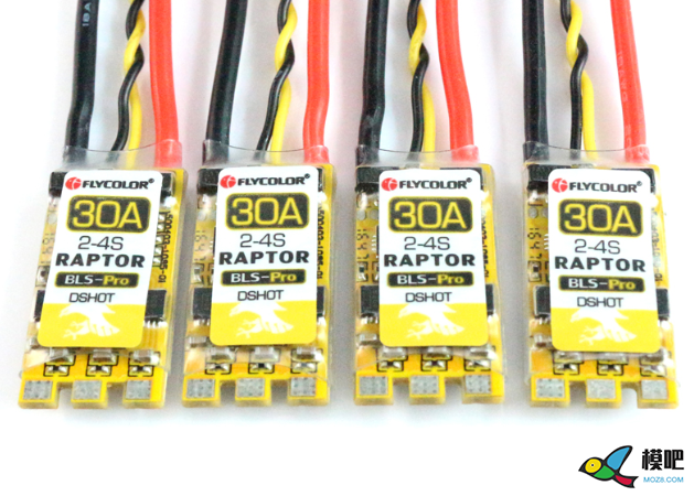

最后给大家推荐几款,性价比超高的BL-S固件电调/飞塔(下图所示)。
飞盈佳乐BL-S 8位电调调参方法 穿越机,飞控,电调,电机,遥控器 作者:梦想的力量 6544
Raptor S-tower F4-20A飞塔
飞盈佳乐BL-S 8位电调调参方法 穿越机,飞控,电调,电机,遥控器 作者:梦想的力量 8213
Raptor SLIM 40A 分体电调
飞盈佳乐BL-S 8位电调调参方法 穿越机,飞控,电调,电机,遥控器 作者:梦想的力量 9438
Raptor BLS-Pro 30A分体电调
