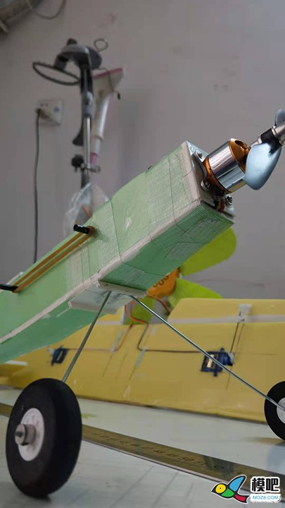

自从03号机炸之后,还有少量板材,心有不甘,准备再做一架,但是动力打算改小一点,用1000kv的没这么快,但是不知道用5寸三浆好还是用6寸浆好呢,推重比会是多少?希望不要重蹈覆辙。
配置
翼展:60cm
机身:58cm
电机:XXD 2212 2200KV
浆:6x4E或5寸三叶
电调:XXD 40A
舵机:9克塑料舵机x3
电池:3S-1500mA
请大神们指教,谢谢!
机翼、平尾和垂尾都是03号机的残件,加了个起落架,打算防一下断浆,其实03号机也有,只是直接装在KT板上,测试没几次就已经穿了。
新人04号机,准备下线! 电动机下线机 作者:steven0823 6619
测试了一下1000KV推重比不足,还是改回2200KV的,电机上还有上次炸伤的痕迹。
结构上也做了一些改良,比之前的好看多了!
发动机座板是邻居家装修剩下的线槽板改的,不是很厚,刚性有点不够,希望不会飞出来吧。
新人04号机,准备下线! 电动机下线机 作者:steven0823 3632
起落架也用了线槽板改的,感觉还是蛮稳的。目前唯一的问题就是跑不了直线,郁闷。
新人04号机,准备下线! 电动机下线机 作者:steven0823 2957
期待它能顺利起降!

0404,空域正常,可以起飞。

收到,择时起飞!哈哈

裸体电调?!牛!,不会是你自己焊的吧? 应该经不住炸几次。
 楼主| 发表于 2021-11-14 21:27:44 | 显示全部楼层
为了散热
