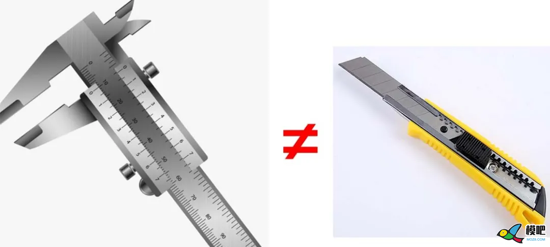

  2.禁止用游标卡尺拆快递。游标卡尺锋利的尖来拆快递固然很方便,但是游标卡尺是精密仪器,为了维持其精密,禁止受较大的力,并且要防止有异物。如果卡尺在使用者未知的情况下出现问题,测量出现误差,导致的可能就是几万元的工件报废。

  乱用工具的源头是“懒”,本质是“不靠谱”。靠谱的人在工作中的每一步操作之前,都会考虑其后果并进行评估,然后严格按照评估结果进行操作,因此靠谱的人不会违规操作,他也避免了很多坑,进一步地他的工作效率比别人高,最终他的路越走越宽,越走越踏实。
