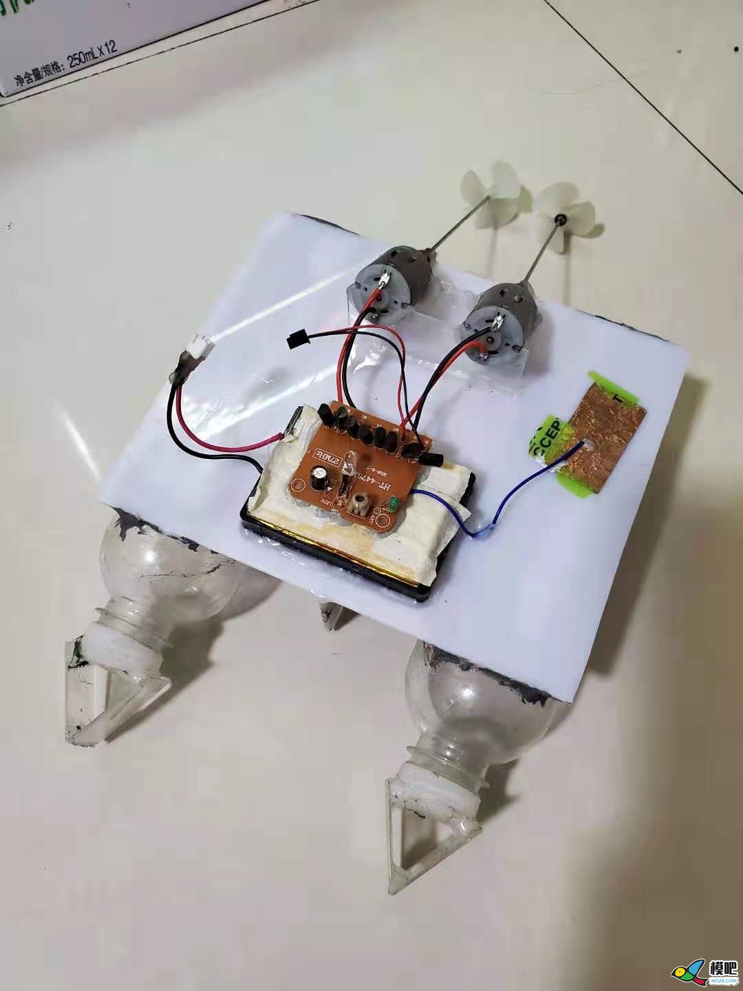

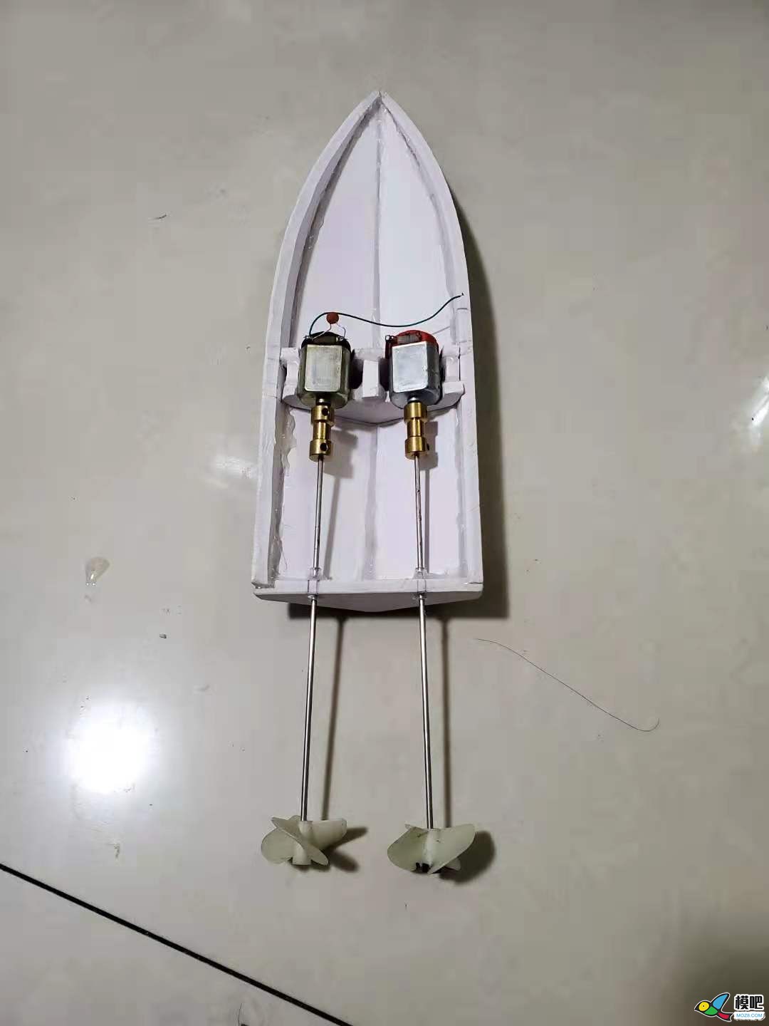

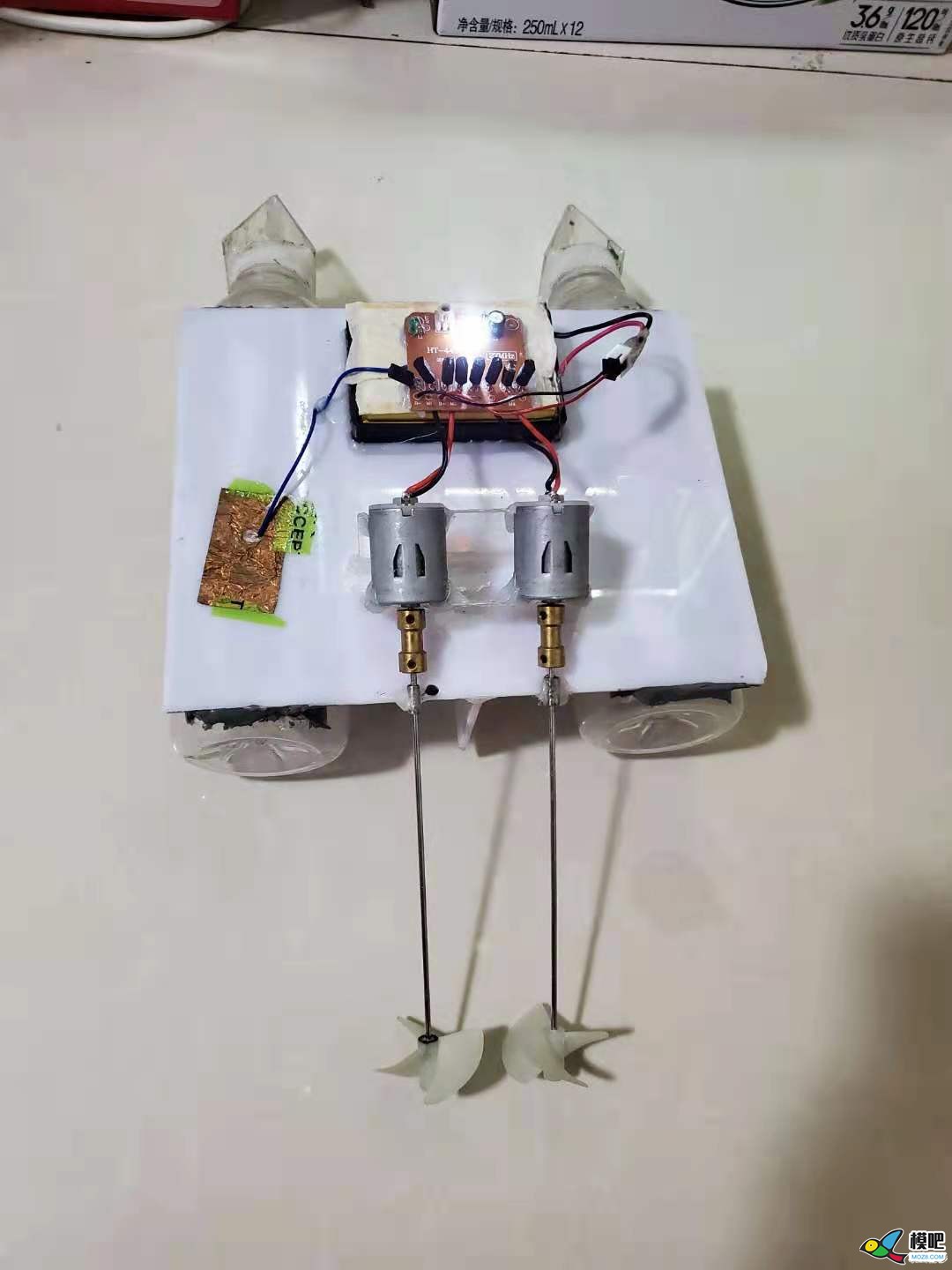

新手入坑,什么都不懂,照葫芦画瓢,望大神们指点。
其实这是第三艘船了,第一艘和第二艘都是刚入坑时用家里废纸箱做的风动船。
第一艘重心太高,转弯直接翻船。第二艘吸取教训,船体扁平,也更长。跑得是稳了,但是动力和材料问题,速度不快,还有进水,不久就退役了。
这个第三艘也是心血来潮做的,用的配件都是飞机上用的。
遇到几个问题:
第一、动力不能持续,尤其是高速时!感觉是速度起来后,螺旋桨就没有碰不到水,导致失速。
第二、高速时抬头比较严重。可是既然抬头,生什么还会失速呢?请大神指点迷津。

仰角太大,风阻变大,动力跟不上必然会失速,我也是新手瞎猜的新手入坑,新手船-03号 Atlas船加点 作者:Jason022 1136
可以尝试重心前移,把接近角调小试试(不知道是不是这么叫),目的就是别让船头抬太高,不然推力是向斜上方,不是向前了
 楼主| 发表于 2021-8-17 23:13:58 | 显示全部楼层
可以尝试重心前移,把接近角调小试试 ...
推力线高于重心,那船不是应该被压下来才对吗?这个应该和飞机的俯仰原理差不多吧

大概明白你的意思了,那如果我把上平面做成一个斜面,改变一下气流的速度,会不会好点呢?

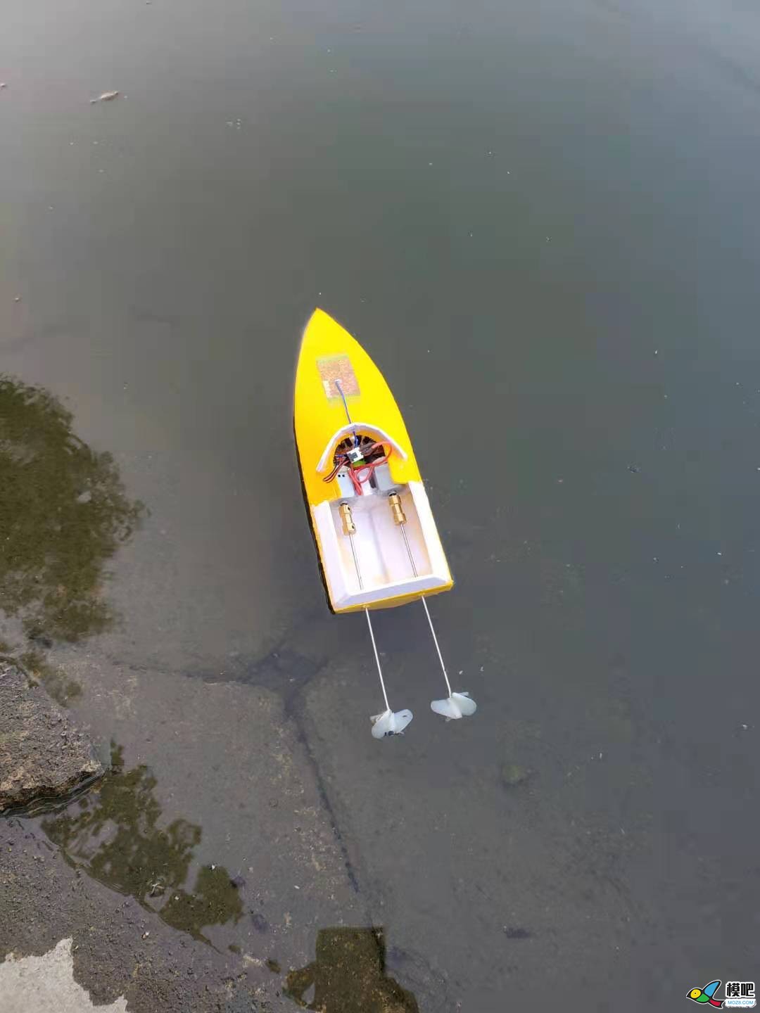

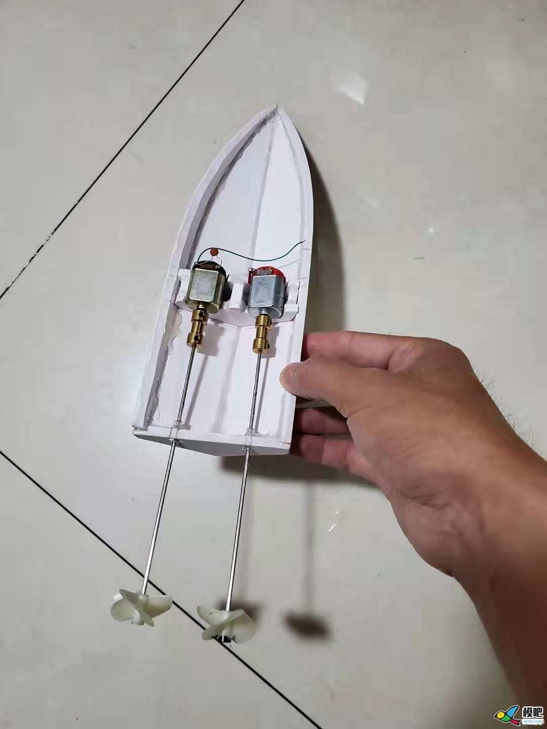

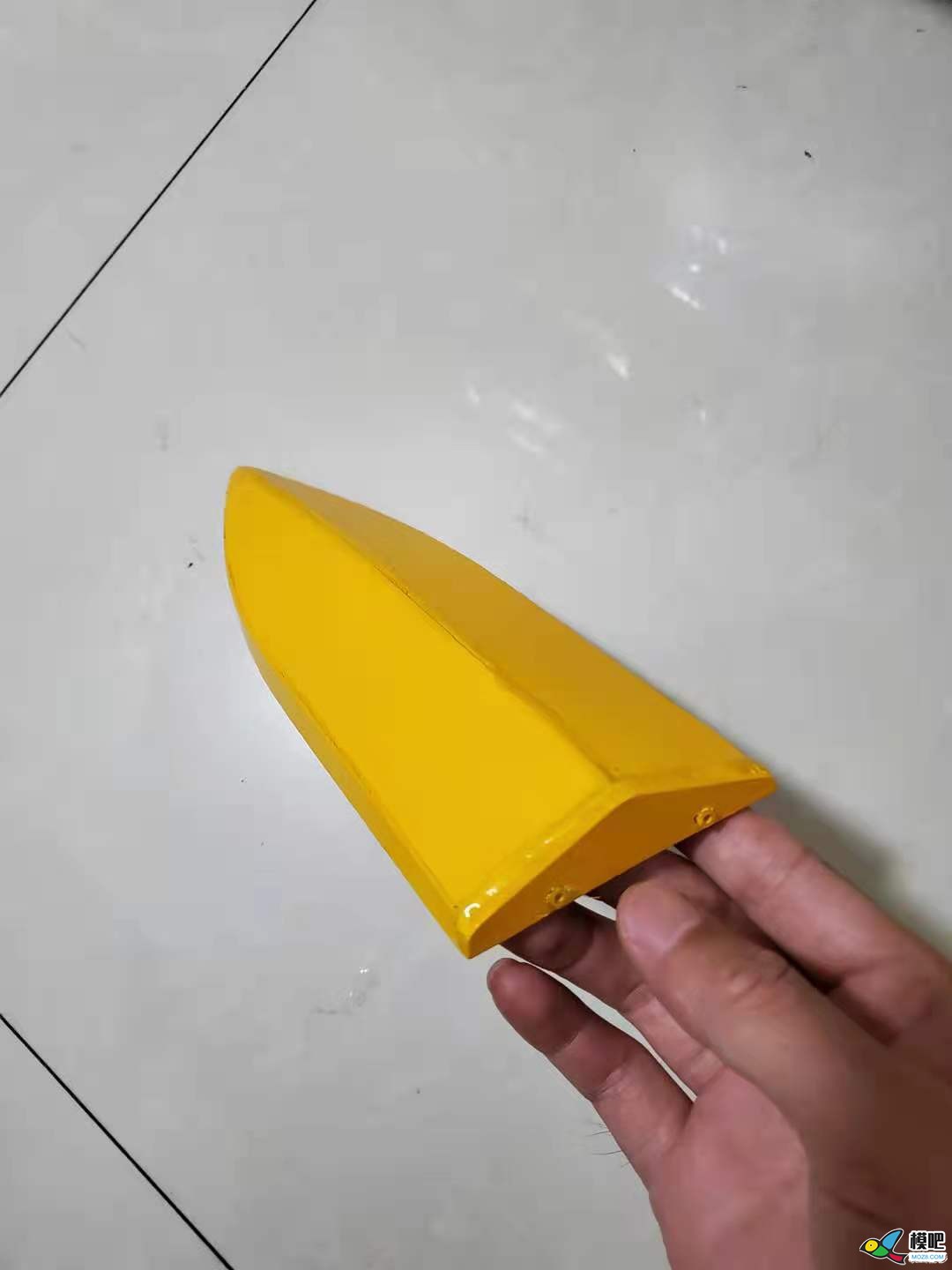

周末去试水了,船头仰角不合适,开起来有点往下扎,再一个散热是大问题,玩一会儿里面就烫手,热熔胶都要化了

发表于 2021-9-2 20:27:28 来自手机 | 显示全部楼层
感觉你的虾船左右两条,前部可以做成刀面,而不是斜坡面。这样可以破水,不高速时不容易起飞。
