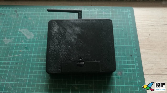

遥控,接收和电调。经历了无数次焊接失败,终于可以用了。使用洞洞板焊接,外壳用3D打印,一节18650电池加一个升压模块和一个充电模块,买了这两个模块后才发现有升压充电一体的模块。
还有一点问题,就是用这个双路双向的电调,另加一个舵机时,舵机不正常,会延迟,
且接收机红灯闪像是掉电重起的样子。会不会是接收中的稳压或是电调中的稳压块性能不好?

 楼主| 发表于 2021-11-7 10:33:10 | 显示全部楼层
wwee128 发表于 2021-8-29 15:53
所有稳压块都换质量好的,我也是无数次失败,无数次总结,大道至简,稳压很重要,所有的元器件,不能一味追 ...
是稳压块的问题,电调中7805换长电CJ7805后问题就解决了

有刷双路单向混控电调驱动电机,达不到电池直驱电机的推力,何解
 楼主| 发表于 2021-11-7 09:26:46 | 显示全部楼层
元件正常,固件正常就能正常使有,电机不要超过电调的带负载能力,双路双向中的RZ7886电流7A峰值13A。
