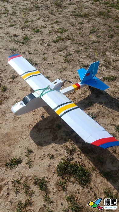

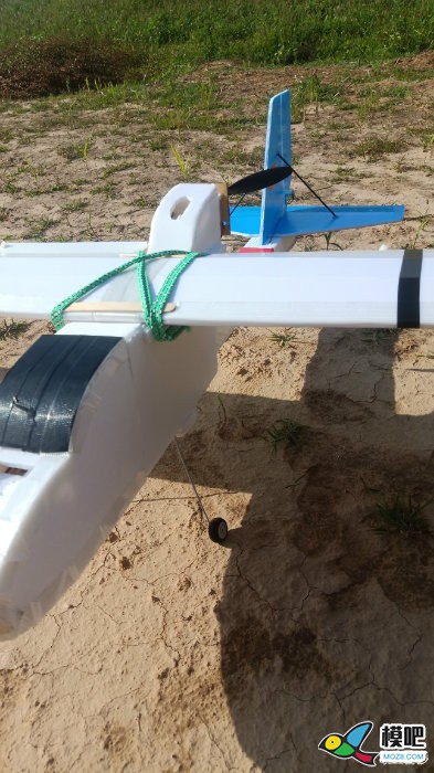

按照视频和其他博主说的,飞机的重心在副翼前3分之一处
自己测试了一下用手支着,大概在机翼的2分之一处飞机就抬头了
冒着炸鸡的风险,还是试了一下,但是意外的是飞机飞起来有严重的低头
想要调整飞机前部分的重量,模友们,让我搞不懂的还是飞机的重心位置问题
是自己的测量方式不对吗,求解
还有就是新手飞了没几次飞一次炸一次,之前某宝买的SU-27板机没几天就炸个稀烂

加配重调节至图纸重心处

实在不行边飞边调
发表于 2021-9-30 14:13:37 | 显示全部楼层
重心一定要对,找个草地,先手抛滑翔,基本没问题了,再试飞,飞的时候低头严重可能是推力线不对
发表于 2022-3-15 21:40:21 | 显示全部楼层
调好拉力线新手用KT板做的FT探险者出现了重心问题 2020探险者 作者:tam1974 6999
