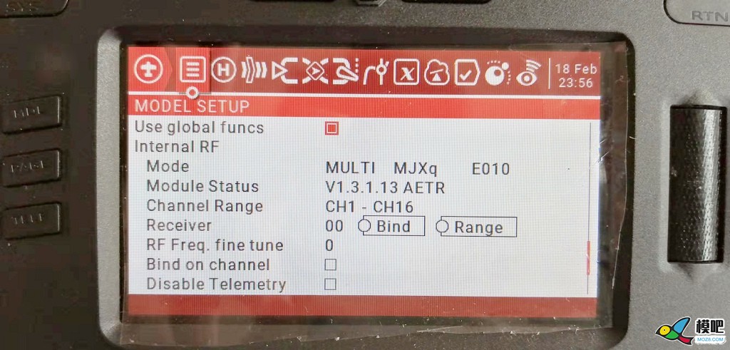

本电调自带2.4G接收, 适用E010协议,任何用多协议高频头的控( T16, T18等等)在协议中选择 MJXq >E010 即可 (无此协议则不能用, 所以建议买4合一高频头)
天地飞7 ,乐迪AT9 等遥控器都不能用, 不用再咨询

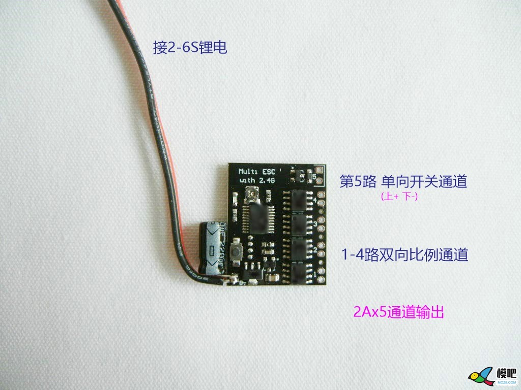

E010协议: 地面>100米 ( 若干玩具车的距离也就30米)
适配电压: 6-25V (适合2-6S锂电)
电流: 每通道输出2A  峰值4A
1-4通是双向比例电机输出
第5通开关通道(高位开)
带失控保护: 失去信号, 所有通道电机停转

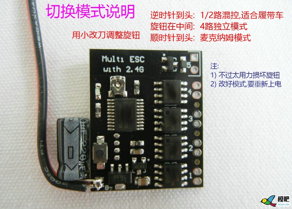

1) 4路独立:  1-4通道, 独立控制4路电机, 这种方式适合自己在遥控器上设置需要混控
2) 1/2路混控: 适合履带车(虽然也可以在遥控器设置,电调带此功能后更方便用户), 3,4路还是独立
3) 麦克纳姆:  适合麦克纳姆4轮车或福来4轮车, 这是遥控器上设置不出来的.
第5路开关通道,始终被5通控制, 不受模式切换的影响.
