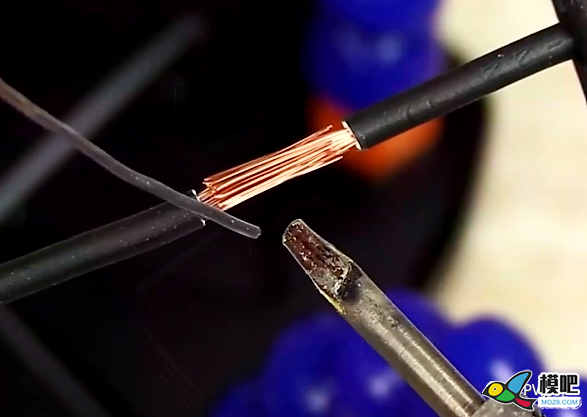

几种常用的基本焊接方法看图!
【他爹】穿越机修机基础1——焊接——长篇连载5 穿越机,电机,这么多年,如来神掌,话不多说 作者:宿宿-墨墨他爹 9708
1、粗线插接。
【他爹】穿越机修机基础1——焊接——长篇连载5 穿越机,电机,这么多年,如来神掌,话不多说 作者:宿宿-墨墨他爹 7298
这种接法适合用在电机线、电源线这种粗线上。插在一起焊接比纯靠焊锡接在一起的强度高的相当多,电流耐受也大。

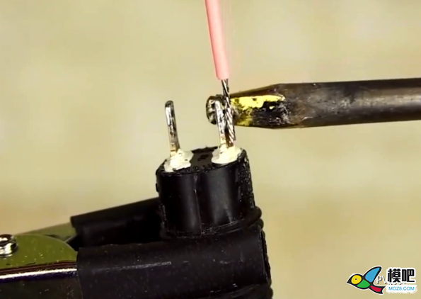

3、线接片。适合于各种接线片、接线盘。线给片上锡。
【他爹】穿越机修机基础1——焊接——长篇连载5 穿越机,电机,这么多年,如来神掌,话不多说 作者:宿宿-墨墨他爹 2262
再给线上锡,要吃透。
【他爹】穿越机修机基础1——焊接——长篇连载5 穿越机,电机,这么多年,如来神掌,话不多说 作者:宿宿-墨墨他爹 645
然后靠在一起加热。
【他爹】穿越机修机基础1——焊接——长篇连载5 穿越机,电机,这么多年,如来神掌,话不多说 作者:宿宿-墨墨他爹 5130

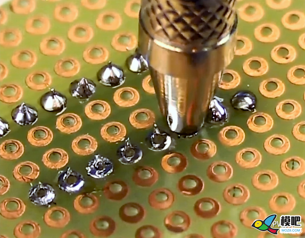

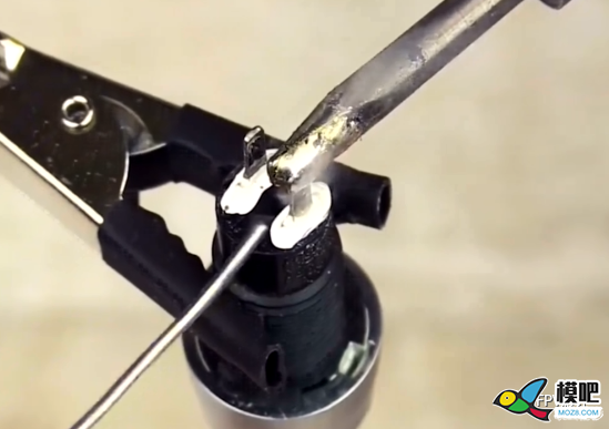

4、焊插钉。焊环形接线孔都可以这么焊。先加热。
【他爹】穿越机修机基础1——焊接——长篇连载5 穿越机,电机,这么多年,如来神掌,话不多说 作者:宿宿-墨墨他爹 8452
再上锡。
【他爹】穿越机修机基础1——焊接——长篇连载5 穿越机,电机,这么多年,如来神掌,话不多说 作者:宿宿-墨墨他爹 1136

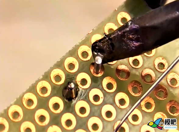

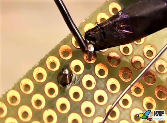

插针也是如此,先加热。
【他爹】穿越机修机基础1——焊接——长篇连载5 穿越机,电机,这么多年,如来神掌,话不多说 作者:宿宿-墨墨他爹 8634
后上锡。
【他爹】穿越机修机基础1——焊接——长篇连载5 穿越机,电机,这么多年,如来神掌,话不多说 作者:宿宿-墨墨他爹 2197

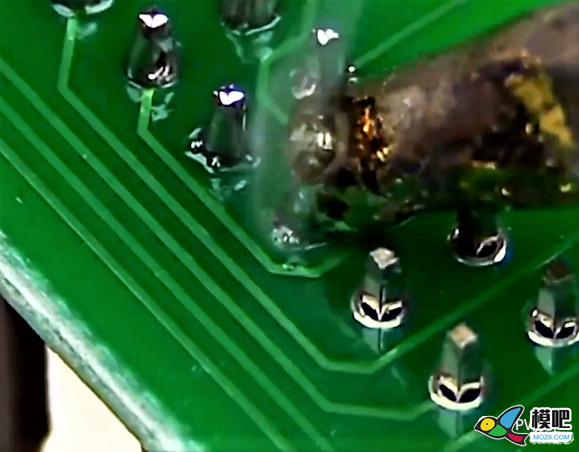

6、吸锡器的用法。这玩应拔钉用的。电烙铁先带点锡加热。
【他爹】穿越机修机基础1——焊接——长篇连载5 穿越机,电机,这么多年,如来神掌,话不多说 作者:宿宿-墨墨他爹 7923
融了再垂直盖住一按,吸一下。这个好多人都不知道要垂直盖住按,斜着按是抽不上来的。
【他爹】穿越机修机基础1——焊接——长篇连载5 穿越机,电机,这么多年,如来神掌,话不多说 作者:宿宿-墨墨他爹 7394

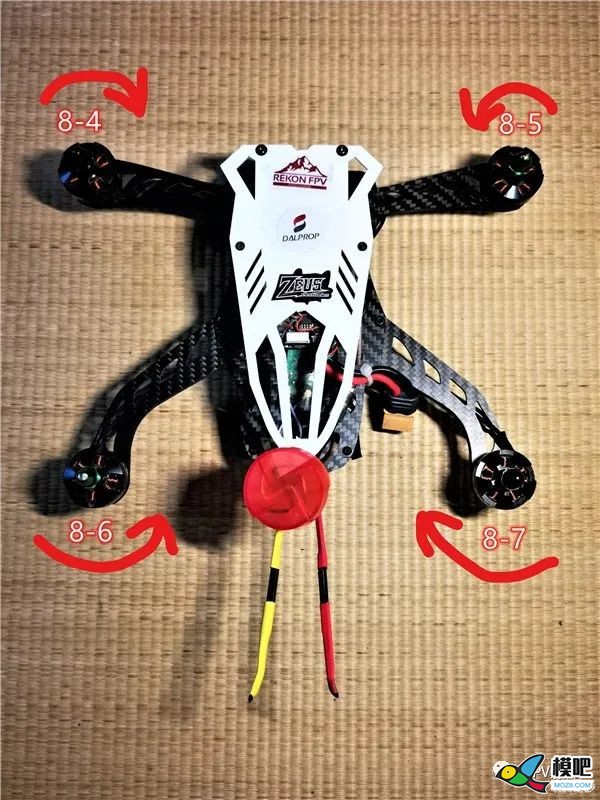

新的电机也到了,你就把旧的电机焊下来,新的电机装上,电机上又箭头跟上图一样,三根线焊接上就行。注意别搭在一起,焊完了用万用表测一下短路再上电。上电转一下,看看方向是否跟图上一致。哪个电机不一致记下来。不一致的电机焊下三根电机线中的两根交换位置焊上就行了。
