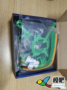

包装简单但不失大气,深蓝色的外包装配上彩色的流星雨给人一种虚幻的感觉。
HSKRC CL152 35倒置机架测评 模型,电池,天线,图传,飞控 作者:1376266951 103

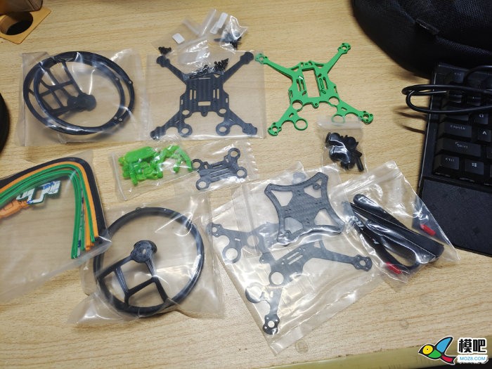

打开后呈现在眼前的便是防撞条以及各种零件。
HSKRC CL152 35倒置机架测评 模型,电池,天线,图传,飞控 作者:1376266951 1613
HSKRC CL152 35倒置机架测评 模型,电池,天线,图传,飞控 作者:1376266951 3639
除了主体碳板,保护圈外,附送了3套防撞条,分别为黑,绿,橙。两套电池防滑贴,3d打印件及轧带等。

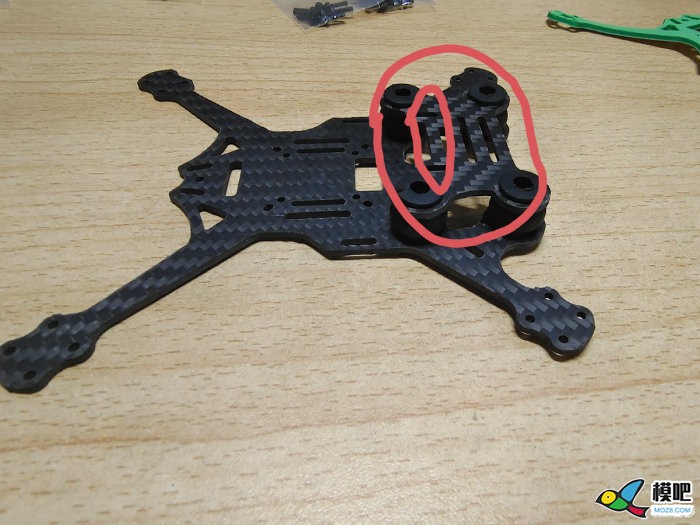

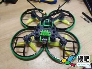

接下来就是机架的组装了,有一个地方需要特别注意,减震的那块小碳板的安装方向,接下来图片上的就是一个错误示范。
HSKRC CL152 35倒置机架测评 模型,电池,天线,图传,飞控 作者:1376266951 4695
减震碳板带两条竖杠的那一侧也是是图片上红色圈出来的那一端要向前。
HSKRC CL152 35倒置机架测评 模型,电池,天线,图传,飞控 作者:1376266951 8426

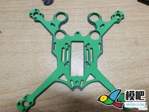

刚拆包装时就好奇这一大片绿色的海绵是干什么用的,仔细观察后发现,这个绿色的海绵是夹在两片机体碳板中间的,这样可以有效的减少电机振动对飞控的影响,也是这个机架的一大亮点。海绵的孔位还是很准确的,贴上去也并不困难。
HSKRC CL152 35倒置机架测评 模型,电池,天线,图传,飞控 作者:1376266951 5482

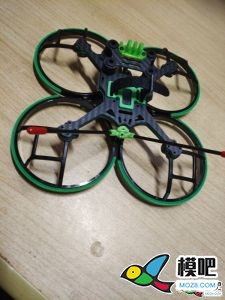

贴好后将两片大碳板放在一起,将保护圈用螺丝扭紧,飞机尾部天线的3d打印件的设计也比较有创新,是将打印件套在螺柱上后卡在碳板上的。
HSKRC CL152 35倒置机架测评 模型,电池,天线,图传,飞控 作者:1376266951 1437

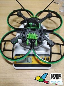

此时机架的整体组装以基本完成,接着就是上称。
HSKRC CL152 35倒置机架测评 模型,电池,天线,图传,飞控 作者:1376266951 1308
机架加上3d打印件总重110g,还是比较轻的。机架总体组装较易,没有什么特别难装的地方。飞控支持20*20或25*25的aio一体飞控,摄像头的尺寸是19*19。

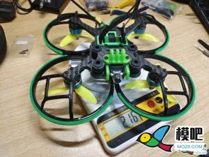

在这里我来说一下我的配置:飞控用的是化骨龙f722mini,电调用的是HAKRC 45a四合一的电调,电机是1507 2300kv的6s电机,熊猫600mw图传及ant摄像头。
接着上称。
HSKRC CL152 35倒置机架测评 模型,电池,天线,图传,飞控 作者:1376266951 830

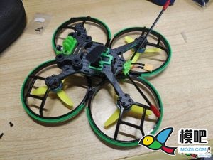

不带电池总重216g,加上一块6s1300ma的电池176g,起飞重量是392g。而我之前的三寸涵道起飞重量是752g,你敢想吗,同样的电设起飞重量差了快一倍!

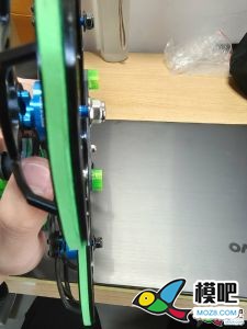

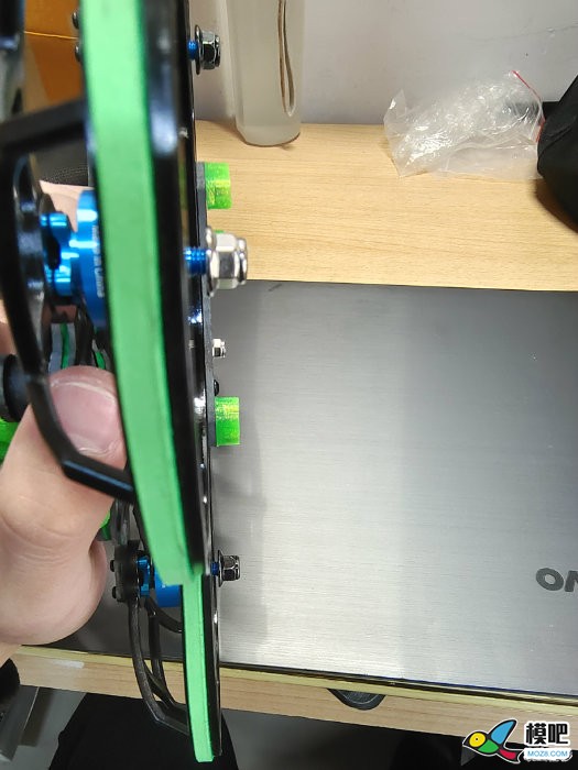

再来说说这个机架的缺点。虽然底部有3d打印的脚垫,但仔细对比后会发现,脚垫 的高度还是比电机轴的高度低了一点,这就会导致降落时对电机轴造成冲击,容易导致电机轴的弯曲损坏。
HSKRC CL152 35倒置机架测评 模型,电池,天线,图传,飞控 作者:1376266951 3207
疫情封了,只能在室内起飞测试一下,期待解封后的爽飞。飞机加电池加全狗7总重508g,起飞油门在37%左右,悬停油门大概在32%左右,6s1300ma的电池悬停时间为7分钟左右。总体来说,比较便宜的价位,简单的装机过程再加上不错的耐炸程度可以充分说明这款机架还是比较适合一些新手朋友们。
