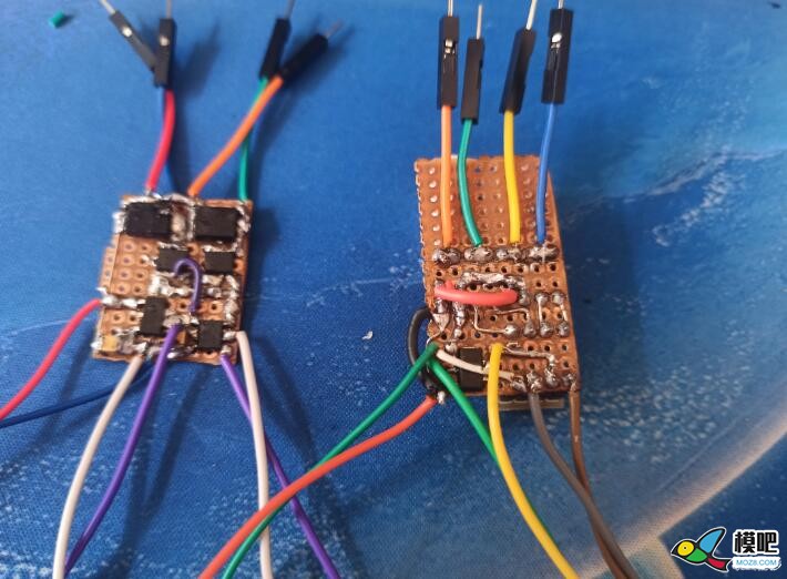

双路双向电调   摇杆推得快了就会重启  只能缓慢的推动     电容16V100uf   rz7886  15f104W
单向就没这问题          2个电调都是用1117 5V  然后给接收机供电    电调接的是2个180马达

接收机给180电机供电能飞起来?
 楼主| 发表于 2022-6-25 18:57:42 | 显示全部楼层
马达是电调供电      电调用的1117 5V 给接收机供电
发表于 2022-6-25 23:10:02 来自手机 | 显示全部楼层
高放电电池,不行的话再加一个1117
发表于 2022-6-28 12:41:18 来自手机 | 显示全部楼层
明显电流不足,15f104使用1117供电,7886宽电压设计不需要稳压,独立供电,电池到线路板不能使用排线,线径太细供电不足,要使用较粗导线。

明显电流不足,15f104使用1117供电,7886宽电压设计不需要稳压,独立供电,电池到线路板不能使用排线,线径 ...
换了粗线   摇杆推得快了还是重启

高放电电池,不行的话再加一个1117
加个1117还是不行    用的6节锂电池  3并联在串联的
发表于 2022-6-29 15:58:02 来自手机 | 显示全部楼层
独立供电!每路单走电源线,直接接到电池!
发表于 2022-6-29 16:01:43 来自手机 | 显示全部楼层
淘宝出售的18650电源盒,自带线材过流量都不超1A
发表于 2022-7-7 20:47:03 | 显示全部楼层
djklas 发表于 2022-6-28 19:35
换了粗线   摇杆推得快了还是重启
电池放电25C以上
发表于 2022-7-8 11:39:25 来自手机 | 显示全部楼层
16v 的电容换个1000uf的试试

发表于 2022-9-23 12:42:29 | 显示全部楼层
我的是轻推油门也这样,后来把PCB线宽加粗改善了不少

发表于 2022-11-16 06:39:58 | 显示全部楼层
遇到同样问题,线加粗  加大电容  电池用高倍率问题解决
发表于 2023-2-8 18:38:12 来自手机 | 显示全部楼层
图片太模糊!看着不太像7886!换电解电容,不要用贴片电容。
