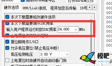

刷固件时单片机时钟频率请设置为24MHz!!!
萝卜双路90度舵量转双路180度舵量 电路+单片机固件 固件,。。。。。,信号检测,180度,时钟频率 作者:twl66630 7385

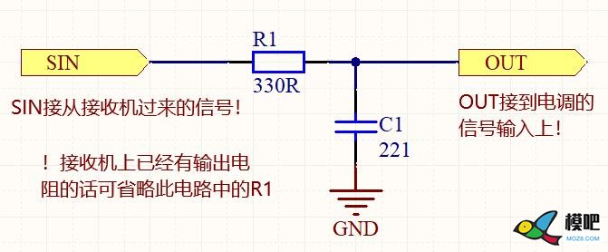

如果输入的信号被干扰请在信号输入增加如下或类似的滤波电路!
萝卜双路90度舵量转双路180度舵量 电路+单片机固件 固件,。。。。。,信号检测,180度,时钟频率 作者:twl66630 9786
