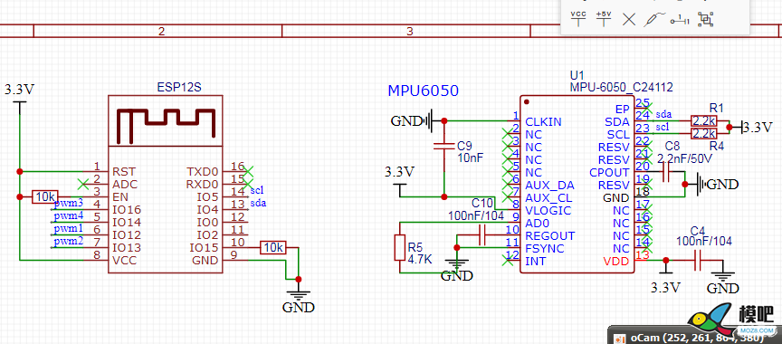

主控还是esp8266,陀螺仪选mpu6050
引脚连线图
白菜司令WiFi接收机增加陀螺仪esp8266 mpu6050 舵机,接收机,AI,陀螺仪,5vusb 作者:tgjohn 5940
  VCC     VU (5V USB)   Not available on all boards so use 3.3V if needed.
  GND     G             Ground
  SCL     D1 (GPIO05)   I2C clock
  SDA     D2 (GPIO04)   I2C data
代码直接贴,代码里舵机接io2

白菜司令WiFi接收机增加陀螺仪esp8266 mpu6050 舵机,接收机,AI,陀螺仪,5vusb 作者:tgjohn 5657
前面原理图太草率了,更新一下。

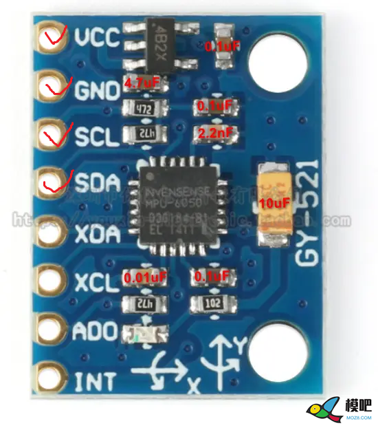

白菜司令WiFi接收机增加陀螺仪esp8266 mpu6050 舵机,接收机,AI,陀螺仪,5vusb 作者:tgjohn 5935
如果使用淘宝模块,接打勾的四个引脚就行。
