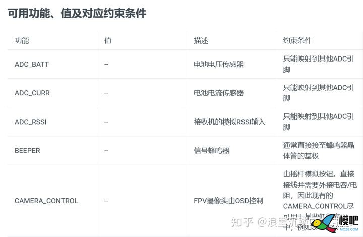

文章的最后,附上一张来自betaflight中文wiki的资源重新定向参考图:
Betaflight飞控资源重新映射... 无人机,穿越机,固定翼,舵机,云台 作者:pcsms_svptjQqk 1308 Betaflight飞控资源重新映射... 无人机,穿越机,固定翼,舵机,云台 作者:pcsms_svptjQqk 9570 Betaflight飞控资源重新映射... 无人机,穿越机,固定翼,舵机,云台 作者:pcsms_svptjQqk 5042
