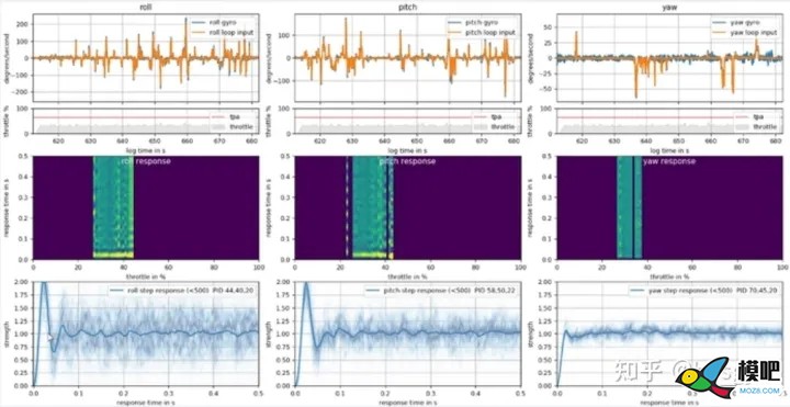

下图为PID不完美时的图谱,波形显得杂乱,这显得P值太大,超调非常严重,飞机姿态非常快速地超过了预期值1,过冲达到了2,回调动作变化也是很大。在来回修正的过程中,周边产生了许多絮状噪声,范围非常大;在中间的图上能看到许黄色的线,它对应则最下方图中最高峰的超调峰值2,Roll和Pitch方向上还算跟手。
《多旋翼穿越机基础》PID-Analyzer分析软件基础  来自知乎bbsgyd 穿越机,多旋翼,飞控,电机,遥控器 作者:15519743871 299
在下图的YAW方向上,蓝色和橙色是不重合的,此时飞机在剧烈抖动,这在上图的右侧中间也能看到出现的黄色间断小块。
《多旋翼穿越机基础》PID-Analyzer分析软件基础  来自知乎bbsgyd 穿越机,多旋翼,飞控,电机,遥控器 作者:15519743871 426

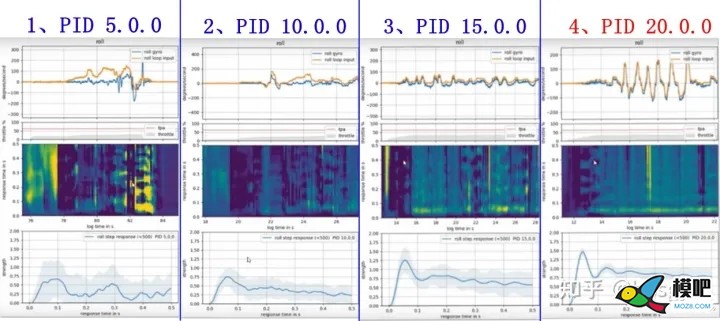

对P进行调整,下图1组中当P值5,往1进发的力量太小了,无法到达1;图形上有大量的各色小块杂乱不成型,上方的两条波形线也分离开来,当油门橙色线升高是,飞机陀螺仪姿态基本没变化,不跟着油门变化,无法操控。下图2组中当P值为10时,指令和姿态波形曲线形状上有了一定的相似,色块图变得比较均匀同一,下方对应的波形曲线开始出现一定的类似PID曲线的形状。下图3组中当P值15时,一切看起来就更像正常PID的形状了。
《多旋翼穿越机基础》PID-Analyzer分析软件基础  来自知乎bbsgyd 穿越机,多旋翼,飞控,电机,遥控器 作者:15519743871 3298 《多旋翼穿越机基础》PID-Analyzer分析软件基础  来自知乎bbsgyd 穿越机,多旋翼,飞控,电机,遥控器 作者:15519743871 6122 《多旋翼穿越机基础》PID-Analyzer分析软件基础  来自知乎bbsgyd 穿越机,多旋翼,飞控,电机,遥控器 作者:15519743871 5068
继续加,直到P为60,这是一个单独对P进行的调整试验,I和D是不产生影响的;注意看P值在不断增加的过程中,图形产生的变化。
当P值在20的时候,上图4组中的指令和姿态曲线几乎重合,从油门指令大小和陀螺仪的摆动曲线来看,两者基本上形状是重合的,只是在一些末梢位置会出现部分偏离和摆动,色块基本上达到浑然一体了,这个可能是PID作为最终调整的目标值,越往后超调就越多了,不再是适当的P值。
随着P值增大,飞机出现高频摆动,最终稳态也逐步趋向于1,指令与飞机姿态蓝橙色两条线基本重合,飞机慢慢变得跟手;但是这个过程会看到振动会变得越来越大,飞机调整的速度也边的更快。当P值非常大时,会出现油门波形未动,但姿态波形在不停地上下串,说明飞机的姿态在不断来回摆动变化,这时飞机是不可控的。

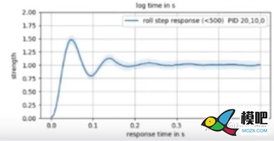

对I进行调整,以PID 20.5.0开始,当I值加5时,图3最下方曲线更趋向于目标姿态1,中间色块开始变得均匀起来。
《多旋翼穿越机基础》PID-Analyzer分析软件基础  来自知乎bbsgyd 穿越机,多旋翼,飞控,电机,遥控器 作者:15519743871 7830
继续加大I值,超调变得越来越高,色块中黄色变得越来越多,超调和回调波纹也越来越多,变得不稳定起来;最终I为25时的波纹图是最佳的,最趋向于1。

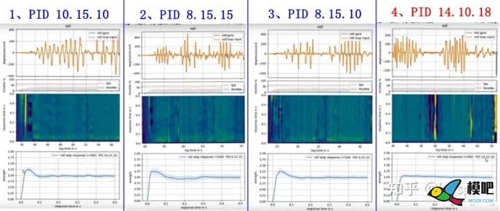

最后就是对PID进行细致调整,经过多种有规律的组合测试,当PID为14.10.18时,波形最为平整,这就是最为理想的PID值,最终飞机是要调成下图4这样的一条平稳的线,和目标姿态线1.00重合在一起。
《多旋翼穿越机基础》PID-Analyzer分析软件基础  来自知乎bbsgyd 穿越机,多旋翼,飞控,电机,遥控器 作者:15519743871 3552
在PID的调试过程中需要快速找到一个大致的PID后,进行更多的组合尝试,最终找出符合飞机的PID组合参数。每台飞机的配载、重心、电机力量都是不同的,需要根据自己的飞机进行尝试。

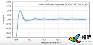

在调整的时候可以遵循可控变量法原则,例如在调整某个方向上PID曲线时候,每次尽量只对其中的一个值进行改动,这样能更直观地发现这个值对飞机的影响,不要一起修改多个参数,避免越调越乱,毫无效率可言,PID这三个参数是相互关联、互相影响的。建议在开始调试时,先把I D都设置为比较低的值,如10,再试飞,如果都设置为0,是没法被操控的。5寸机建议起调PID为20.10.10,每次增加或者减小5,直到大致出现以下曲线时,当飞机起飞后快速达到1.50的超调位置后,立即在0.07秒内到达目标姿态位置1附近微调,如下面的左图波形;这时不再增加P,接着开始调整I,比如I设置为5, 接着再设为10,当出现下面右侧的图形时就差不多了。
《多旋翼穿越机基础》PID-Analyzer分析软件基础  来自知乎bbsgyd 穿越机,多旋翼,飞控,电机,遥控器 作者:15519743871 4564 《多旋翼穿越机基础》PID-Analyzer分析软件基础  来自知乎bbsgyd 穿越机,多旋翼,飞控,电机,遥控器 作者:15519743871 2779
最后来调整D值,直到波形如下右图所示即可;有快速超调和快速回调再到一个小幅度回调曲线,PID的调试工作进行到这里就差不多了。再细微的调整是配合手感需要来小幅度改变PID参数。这时再回到BF调参里去设置那些辅助PID的选项参数,你会发现飞机变得非常好操控了。
