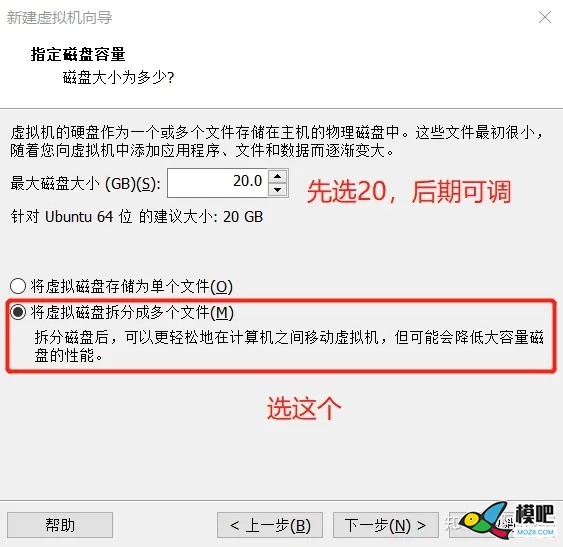

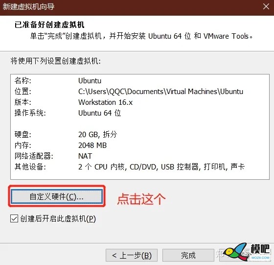

5. 选择VM的名称,位置,磁盘容量,以及硬件:
Linux下的Gazebo与jMAVSim仿真    来自知乎Bruce 无人机,仿真,模型,电机,模拟器 作者:15519743871 5986 Linux下的Gazebo与jMAVSim仿真    来自知乎Bruce 无人机,仿真,模型,电机,模拟器 作者:15519743871 9682 Linux下的Gazebo与jMAVSim仿真    来自知乎Bruce 无人机,仿真,模型,电机,模拟器 作者:15519743871 6814 Linux下的Gazebo与jMAVSim仿真    来自知乎Bruce 无人机,仿真,模型,电机,模拟器 作者:15519743871 7365
根据自己的需求,自定义硬件完成后(其余我都是默认值),之后等待ubuntu安装完成即可。

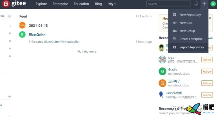

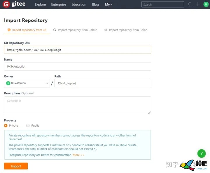

[可选方法] 国内访问github的资源实在是慢的出奇,而且经常连接中断,clone到一半就卡死不动了。我也被这个问题困扰了两天,所幸国内有gitee码云,可以从github导入仓库:
Linux下的Gazebo与jMAVSim仿真    来自知乎Bruce 无人机,仿真,模型,电机,模拟器 作者:15519743871 6299
直接输入要clone的url即可:
Linux下的Gazebo与jMAVSim仿真    来自知乎Bruce 无人机,仿真,模型,电机,模拟器 作者:15519743871 7044
导入之后,进入仓库,再git clone新的url,直接起飞:
Linux下的Gazebo与jMAVSim仿真    来自知乎Bruce 无人机,仿真,模型,电机,模拟器 作者:15519743871 3905
