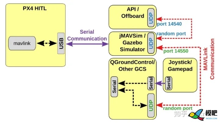

PX4飞控的HITL:
硬件在环仿真(HITL)模式下标准的 PX4 固件在真实的硬件上运行。 JMAVSim 或 Gazebo (运行在开发计算机上) 通过 USB或者串口 完成与飞行控制器硬件平台连接。 模拟器充当在 PX4 和 QGroundControl 之间共享 MAVLink 数据的网关。
