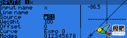

2、在INPUTS界面7、8通道分别添加S1旋钮、S2旋钮。

3、在MIXES界面分别添加7、8通道,不需要设置,添加后已经可以通过S1旋钮、S2旋钮控制舵机云台。
