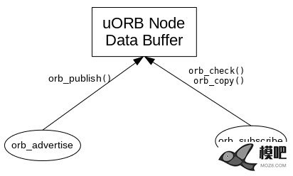

飞控程序中内部消息传递采用的是异步消息机制uORB。它的设计理念很有趣,它可以实现不同模块中的数据快速通讯,并且以异步通讯为基本原则,也就是说在通讯过程中发送者只负责发送数据,而并不关心数据由谁接收,也不关心接收者是否能将所有的数据都接收到;而对于接收者来说并不关心数据是由谁发送的,也不关心在接收过程中是否将所有数据都接收到。关于uORB的设计原理我们会在后续章节中仔细讲述。这里只做一个简单的介绍,我们来举一个简单的例子说明一下uORB的设计原理:
有一个教室编号208,里面的黑板上可以写上一些文字内容,有一个同学名叫小强,他每隔1个小时就会来到208教室,先将黑板上原来的文字擦除,然后在黑板上写下一段新文字,之后离开208教室。而另外有一个同学叫小朋,他每隔3个小时就会来到208教室,将黑板上的文字抄写到自己的笔记本上,然后离开。我们可以用下列图例来说明一下这个过程:
uORB原理与使用     来自知乎沈阳无距科技 无人机,飞控,基本原则,消息传递,设计理念 作者:15519743871 4278
我们可以看到,小强每次发布数据之后就会离开208教室,至于有没有人或是谁来读取他留下的文字,小强自己并不关心,也不再乎自己发布的数据是否有人收到了。而对于小朋来说,他每隔3小时来读取一次数据,至于这些数据是谁发布的他也不关心。他每隔3小时来读黑板上的文字时,其实小强已经在黑板上留言3次了,前两次的文字已经被小强擦除了,小朋看到的永远是小强留下最新的内容。
上面这个例子实际上就是uORB的实现原理:
发送者:小强每隔1小时发布一次数据orb_publish
接收者:小朋每隔3小时接收一次数据orb_copy
uORB原理与使用     来自知乎沈阳无距科技 无人机,飞控,基本原则,消息传递,设计理念 作者:15519743871 2762
uORB在在数据发布与接收过程中并不保证发送者的所有数据都可以被接收者收到,而只保证接收者在想要接收时能收到最新的数据。而发送与接收的分离可以使飞程中各个模块相互独立,互不干扰。实际上一个uORB可以由多个发送者发布,也可以被多个接收者接收。实际上同一个uORB可以由多个发布者进行发布,而也可以由多个接收者接收,也就是说他们之间是多对多的关系。

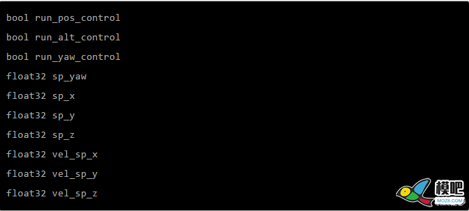

1.在msg文件夹中创建一个叫做extctl_sp.msg的文件,表示我们创建了一个新的uORB,它的名字叫作extctl_sp,其内容如下:
uORB原理与使用     来自知乎沈阳无距科技 无人机,飞控,基本原则,消息传递,设计理念 作者:15519743871 5018
这是作者在做“外部控制”模式下所用到的一个uORB,在本节中读者可以不用了解其中变量的具体含义,只知道我们需要在extctl_sp.msg中定义一些指定属性即可。不过需要注意其定义的语法与C/C++类似但有些不同,参考PX4中现有的msg文件内容即可。

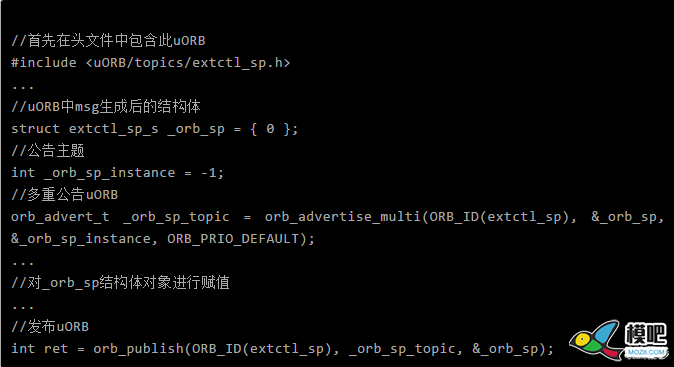

3.发布者发布uORB时需要做两步操作:
(1)公告/多重公告uORB;
(2)发布uORB。
我们来看下面的的发布者的例子:
uORB原理与使用     来自知乎沈阳无距科技 无人机,飞控,基本原则,消息传递,设计理念 作者:15519743871 5220
