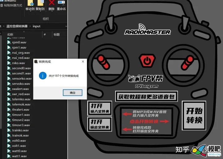

方法一:下载我们自制的程序,将MP3或WAV格式文件一键批量转换
OPENTX遥控器语音设置  来自知乎艾克斯 无人机,穿越机,航模,遥控器,开源 作者:杰罗姆 4421
方法二:使用在线的格式转换工具或音频剪辑软件。注意我们的遥控器只能识别波纹音频文件(.WAV),且需要同时满足单声道、比特率为256kbps或512kbps,音频采样率小于32000,深度为16位。
推荐网站:https://www.aconvert.com/cn/audio/

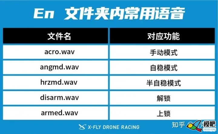

系统音效是什么?
系统音效是OPENTX系统遥控器默认的系统提示音,包括开机语音、信号丢失、通道报警等功能的提示音。它们被存储在【SOUNDS】-【en】-【SYSTEM】文件夹内。

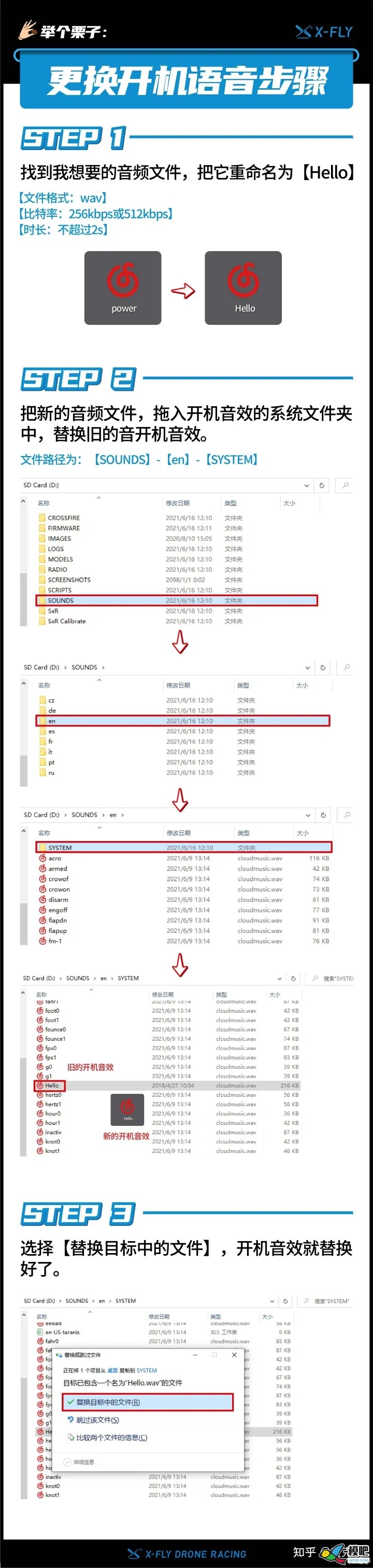

操作步骤
1、 下载你所需要的音频文件
2、 用新的音频文件,替换出厂音频文件
* 两者文件名字一样才可实现替换,如我要替换开机语音,对照上面的常用语音表,把新的音频命名为Hello,以此类推
实操演示
OPENTX遥控器语音设置  来自知乎艾克斯 无人机,穿越机,航模,遥控器,开源 作者:杰罗姆 9518
P.S. 如果对音频不满意,可以登录http://fpvbang.com(承办本次活动的穿越机网站),下载系统默认语音包,并覆盖替换。
