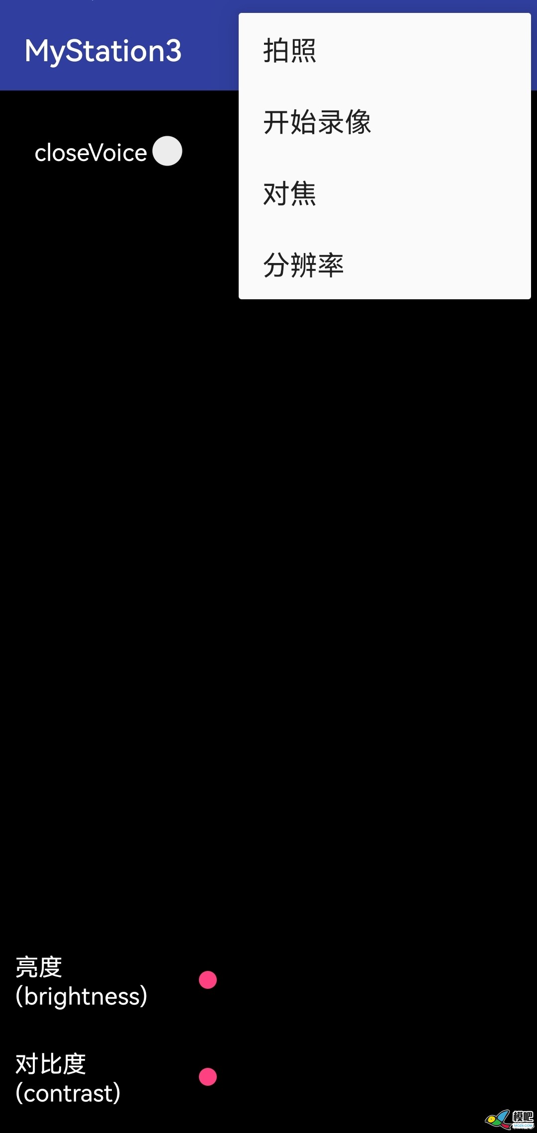

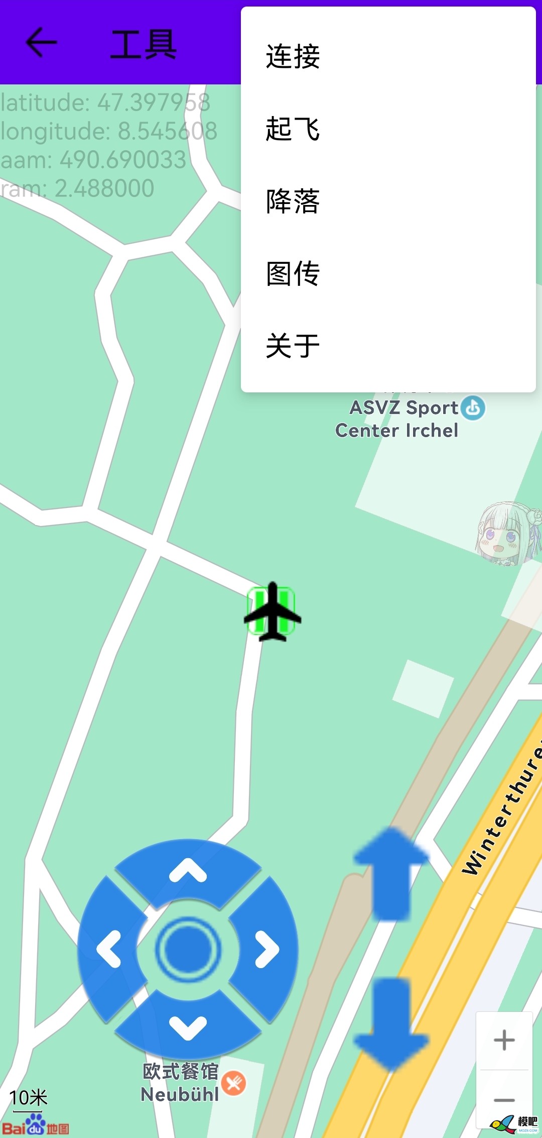

# 一、项目简介  本项目旨在采用MAVSDK-Java开发一个“无人机Android地面站”软件,该软件能操作所有支持mavlink协议的无人机、无人车设备,以往的无人机地面站软件开发大致分两种:`1. 基于QT修改QGroundControl软件` `2.自行通过mavlink消息集生成java代码`。 而本项目可直接使用Android Studio、SDK开发,更符合现代Android应用开发功能有:数据显示、悬停、前进固定距离、后退、左移、右移、上升、下降、图传。地址:[MyStation](https://github.com/zealrussell/MyStation3)。        本项目结构如下:```com.zeal.mystation3│  MainActivity.java│├─application│      MyApplication.java│├─entity│      DeviceInfo.java│      MyPosition.java│├─utils│      AlertCustomDialog.java│      CrashHandler.java│      FileUtils.java│      LogUtil.java│└─view       AboutActivity.java       MapActivity.java       SplashActivity.java       USBCameraActivity.java```# 二、使用方法​        本地面站APP需结合硬件使用,待操作的四旋翼无人机需要使用支持MAVLink协议的飞控、WiFi数传;图传功能为一单独模块,使用UVC摄像头,发送端放置在无人机上,接收端通过OTG连接到手机端。注意连接无人机功能不支持x86,所以最好用真机。​        仿真环境下使用:1. 使用前请到[app->libs]([MyStation3/app/libs at master · zealrussell/MyStation3 (github.com)](https://github.com/zealrussell/MyStation3/tree/master/app/libs))下载aar包到自己的libs目录下,打包编译apk2. 参照[docker镜像使用](#2. docker镜像使用模拟器)3. 控制软件时需要先点“连接”,然后点“起飞”,即可移动。   本项目与QGC类似,基于MAVSDK能实现QGC所有功能,可以先使用QGC体会无人机地面站的用法 基于MAVSDK的安卓无人机地面站软件开发  来自知乎zeal 无人机,仿真,电池,云台,图传 作者:杰罗姆 7877 基于MAVSDK的安卓无人机地面站软件开发  来自知乎zeal 无人机,仿真,电池,云台,图传 作者:杰罗姆 3290 # 三、环境配置## 1.百度地图SDK集成参照[Android地图SDK | 百度地图API SDK (baidu.com)](https://lbsyun.baidu.com/index.php?title=androidsdk)## 2.MAVSDK集成项目地址[Introduction · MAVSDK Guide (mavlink.io)](https://mavsdk.mavlink.io/main/en/index.html)建议先参考快速入门体验其用法,再根据java版体会RxJava的用法,最后上手Android。### 2.1 MAVSDK官方文档介绍该SDK提供了各种接口,方便开发者实现地面站功能:| 类          | 介绍                                 || ----------- | ------------------------------------ || Action      | 执行飞行动作,包括起飞、降落、移动等 || Calibration | 校准                                 || Camera      | 操作摄像机                           || Failure     | sdk自定义的错误类                    || FollowMe    | 跟随                                 || Ftp         | 通过ftp升级固件                      || Geofence    | 设置禁飞区等                         || Gimbal      | 操作云台                             || Info        | 获取机架信息                         || LogFiles    | 从飞控中获取飞行日志                 || Mission     | 设置飞行任务                         || Offboard    |                                      || Shell       | 通过shell发送指令                    || Telemetry   | 获取无人机的遥感信息,如经、纬、高度 |本项目主要用到了Action类、Telemetry类。Action类比较简单,直接使用即可,这里介绍下Telemetry| 函数                 | 介绍                                              || -------------------- | ------------------------------------------------- || getPosition()        | 获取无人机当前位置:经度、纬度、绝对高度、相对高度 || getRawGps()          | 获取gps信息:经度、纬度、绝对高度等各种           || getGroundTruth()     | 获取gps信息                                       || getGpsGlobalOrigin() | 还是gps                                           || getGpsInfo()         | 获取gps自身的信息,包括gps个数等                  || getArmed()           | 是否arm                                           || getHealthAllOk()     | 是否所有设备一切正常                              || getInAir()           | 是否在空中                                        || getBattery()         | 获取电池信息:剩余电量、电压                      || getHeading()         | 获取头朝向                                        || getAttitudeEuler()   | 获取xyz轴信息:roll pitch yaw                     || getFlightMode()      | 获取飞行状态,结果为一个枚举类                    || getLandedState()     | 获取降落状态                                      ||                      |                                                   |其实参考QGC很好理解:![QGC界面]( 基于MAVSDK的安卓无人机地面站软件开发  来自知乎zeal 无人机,仿真,电池,云台,图传 作者:杰罗姆 9819 )### 2.2 代码使用#### 1. 安卓导入gradle采用C/S模式,因此要导两个```java//mavsdkimplementation 'io.mavsdk:mavsdk:1.1.1'implementation 'io.mavsdk:mavsdk-server:1.1.1'```#### 2. docker镜像使用模拟器采用px4飞控的docker镜像可以节省开发时间,该镜像提供了`UDP://14550`端口监听QGC,`UDP://14540`端口监听我们的mavsdk-server,设置好ip后run就可以使用,地面站软件会自动连接。也可以在该镜像的shell中使用`commander takeoff`等命令直接操作无人机,更多用法[gazebo-px4-dcoker](https://github.com/JonasVautherin/px4-gazebo-headless)。``` shell docker run --name mygazebo --rm -it jonasvautherin/px4-gazebo-headless:1.12.3 <ip.your.phone>```注意:mavsdk-java采用C/S架构,其server端集成在安卓中,通过`mavserver.run("ADDRESS")`方法运行,而px4仿真飞控监听指定IP的14540端口,因此必须注意安卓端IP正确,否则server无法连接。该IP在AVD上有问题,建议在真机上调试。#### 3. 代码参照本项目`MapActivity.java`,核心思想为RxJava。以起飞功能为例介绍下其用法,该类是一个Com简单版:```javadrone.getAction().takeoff().subscribe();```升级版:```javadrone.getAction()    .takeoff()    .doOnError(throwable -> {        Log.d("error");    })    .doOnComplete(()->{        Log.d("success");    })    .subscribe(() -> {               Log.d("subscribe");    });```解释:代码执行顺序为 先subscri后error/complete,被订阅者会根据情况发送error/complete二者之一。## 3. 图传集成​        项目来源:[Android直播开发之旅(10):AndroidUSBCamera,UVCCamera开发通用库_无名之辈FTER的博客-CSDN博客_uvccamera](https://blog.csdn.net/andrexpert/article/details/78324181)。本项目已经集成了需要的aar包,可以直接下载使用,集成的方法如下:1. 在[github]([jiangdongguo/AndroidUSBCamera: Universal UVCCamera library,supporting recording,pushing,etc. // USB摄像头(UVC)视频录制和图片抓拍,支持边推流边录像 (github.com)](https://github.com/jiangdongguo/AndroidUSBCamera))上下载该项目,在Android Studio选中`libusbcamera`模块编译,在该模块build->output->aar下找到编译好的`libusbcamera-release.aar`包[^1]2. 将该aar包以及libs目录下的`libusbcommon_v4.1.1.aar`包复制到自己项目的libs目录下,在moudle-build.gradle下加上`implementation(fileTree("libs"))`3. 参照`USBCameraAvtivity.java`的代码调用API,即可使用[^2]4. 更多用法参照根项目[saki4510t/UVCCamera](https://github.com/saki4510t/UVCCamera)# 四、硬件设备清单​        本项目在真机上进行了测试,验证了软件可用,所用的设备清单如下。其中,数传必须为WiFi版,根据实际修改连接的地址[^3]。飞控最好用px4,测试过apm飞控也可使用,但需要修改下起飞代码,px4更简单。|      |                                                              || ---- | ------------------------------------------------------------ || 数传 | [PW-Link数传 · PW-Link 文档 (cuav.net)](https://doc.cuav.net/data-transmission/pw-link/zh-hans/) || 飞控 | [PixHack v3X全功能飞控 · pixhack (cuav.net)](https://doc.cuav.net/flight-controller/pixhack/zh-hans/pixhack-v3.html) || 图传 | [模拟图传 · plane (cuav.net)](https://doc.cuav.net/tutorial/plane/optional-hardware/image-transmission.html) |---[^1]:想要二次开发原项目代码,注意检查manifest文件配置[^2]: 网上很多代码中的该库都有问题,在安卓9中黑屏,因此最好自己打包[^3]: mavsdk-java暂不支持串口模式,更多讨论可用参照issue
