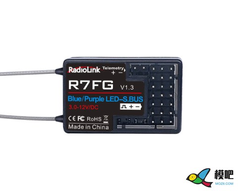

[color=inherit !important]7 channels gyro integrated R7FG​[url=www.radiolink.com/r7fg]www.radiolink.com/r7fg 航模遥控器通道舵量定义  来自知乎Radiolink乐迪 穿越机,航模,舵机,飞控,电机 作者:杰罗姆 7145 [/url]

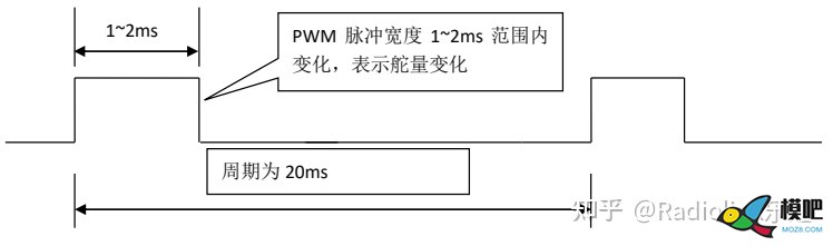

2. PWM 范围
图中标示一个 PWM 信号在 1~2ms(ms:毫秒)之间变化也就是一个通道舵量变化,把 1ms 称之为小舵量,2ms 为大舵量,1.5ms 为中点,舵量除了用毫秒来表示舵量外还常用微秒(us)来表示,1~2ms 对应 1000~2000us,当用微秒来表示舵量时常省去 us 这个单位,比如中点我们就用 1500 表示而不再用 1500us.
3. 通道舵量
通道舵量即 PWM 值,其小舵量为 1000,中点为 1500,大舵量为 2000。飞控 Betaflight 和 pixhawk 地面站上遥控器通道大小就是用的 PWM 值来表示。

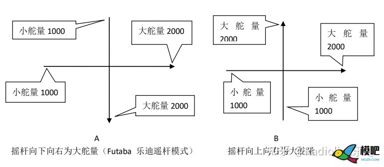

1. 摇杆舵量,横杆(副翼和方向)都是向右舵量增加,竖杆分两种情况,下图中 A 为向下舵量增加,B 为向上舵量增加。

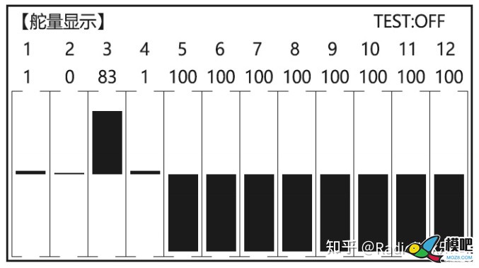

2. 遥控器上舵量和数值关系
航模遥控器通道舵量定义  来自知乎Radiolink乐迪 穿越机,航模,舵机,飞控,电机 作者:杰罗姆 8973
以上是乐迪遥控器舵量显示,上为小舵量,下为大舵量。
