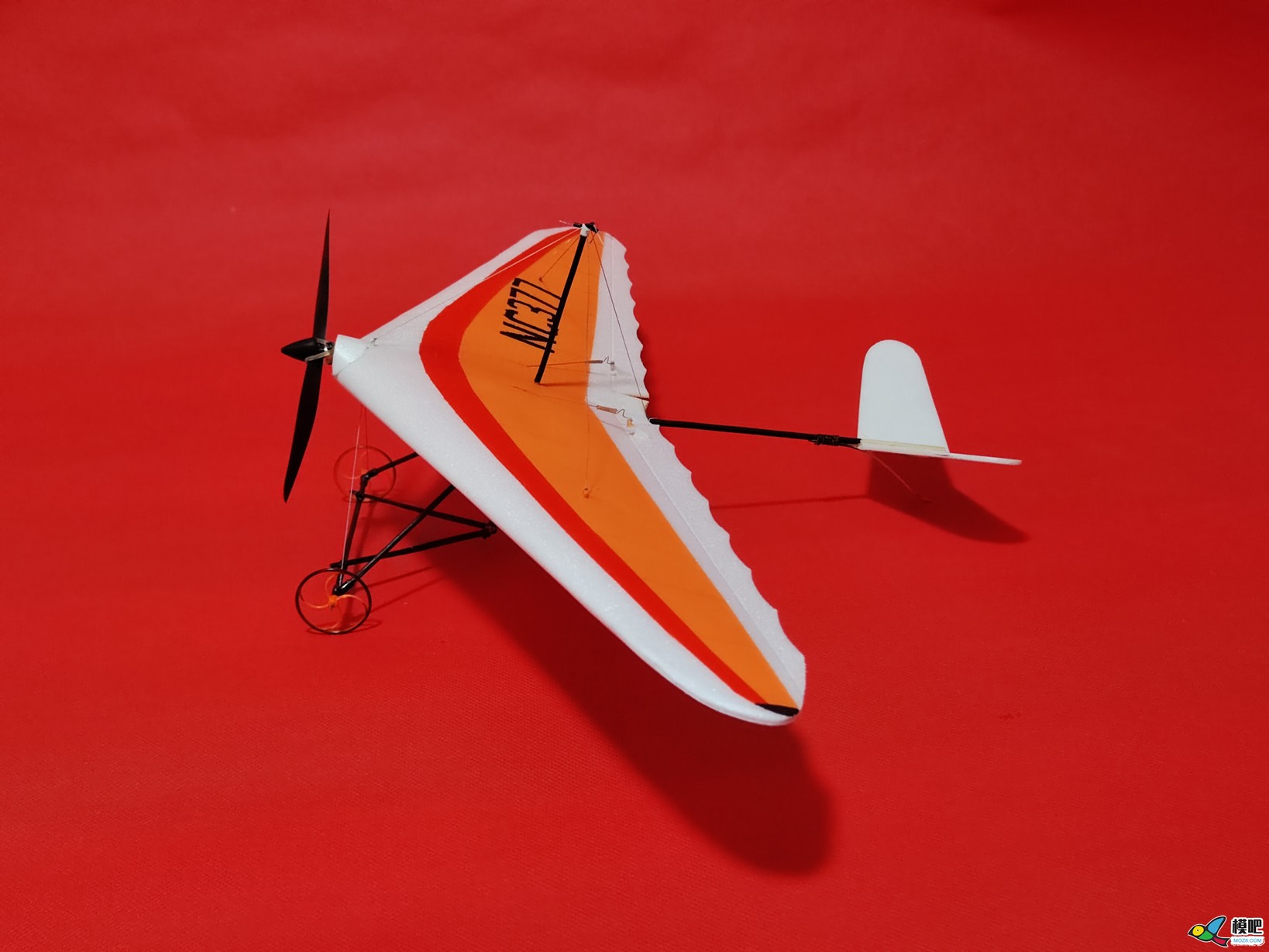

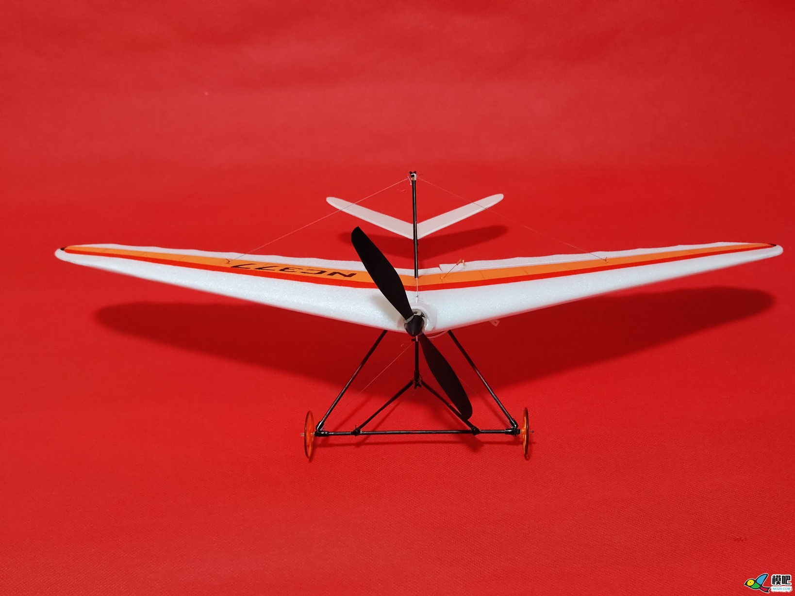

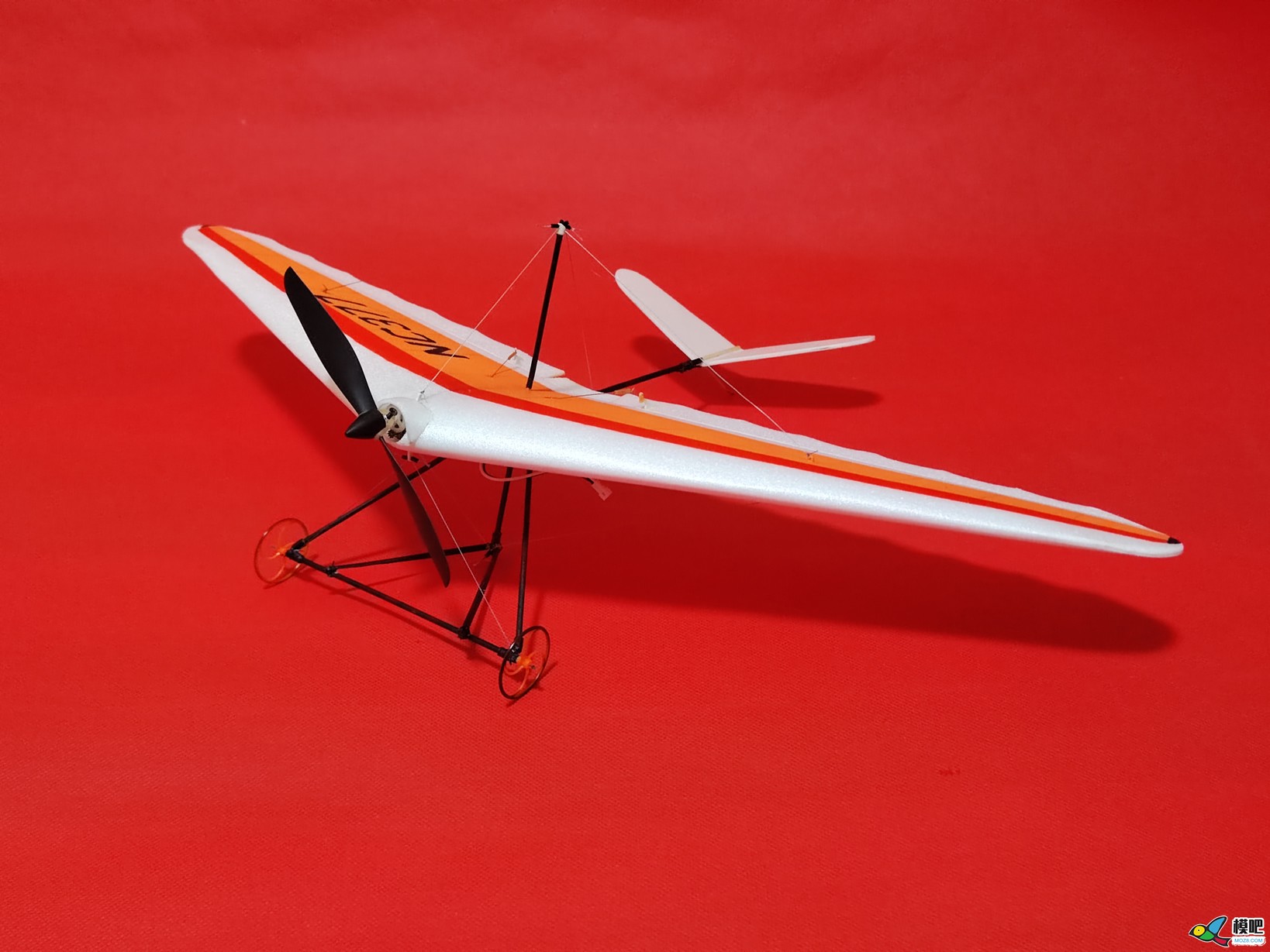

翼展:约500mm
起飞重量:预计35克
动力:8520减速组,1s-200mah电池
设备:地平线AR6400接收机
材质:2mm珍珠板、竹签
涂装:丙烯喷涂+记号笔标记
从RcGroups上看的飞机,不知道是哪个厂家生产的,很漂亮无图纸,利用其他飞翼的图纸改造了一个
还没有试飞,下面还缺一个操控滑翔伞的小人
