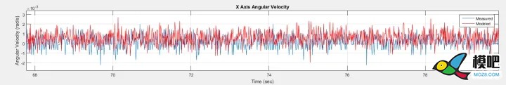

2.2 一个简单的模型
这里描述一个简单的模型,认为陀螺的数据误差主要是零偏和白噪声,如下所示:
陀螺仪的数据处理       来自知乎across 模型,飞控,dji,多轴,地面站 作者:15519743871 8531
最后得到的参数:
陀螺仪的数据处理       来自知乎across 模型,飞控,dji,多轴,地面站 作者:15519743871 5000
模型对比如下图:
陀螺仪的数据处理       来自知乎across 模型,飞控,dji,多轴,地面站 作者:15519743871 624
放大部分:
陀螺仪的数据处理       来自知乎across 模型,飞控,dji,多轴,地面站 作者:15519743871 3038
所以两者模型,基本一致的,在一般应用中,可以满足需求。

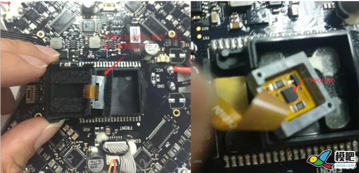

目前解决这个问题的方法有两种:一种是传感器数据保持恒温输出,如下图的DJI的拆机图,IMU模块有个大电阻进行加热,使得传感器的工作温度在一恒定值。
陀螺仪的数据处理       来自知乎across 模型,飞控,dji,多轴,地面站 作者:15519743871 2620

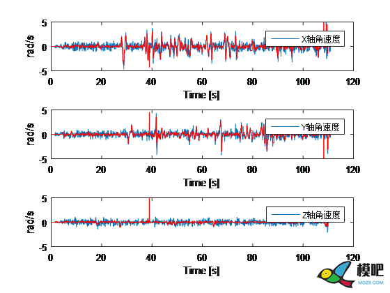

4.1 怎么判定是否要加滤波?
判定是否需要滤波的话,首先可以采集原始数据,看看波形是否平滑,也可以在多轴的角速度飞行模式进行测试,如果PID参数调整的足够好,但还是有些高频的抖动,可以尝试先滤波,再调参。
陀螺仪的数据处理       来自知乎across 模型,飞控,dji,多轴,地面站 作者:15519743871 533
上图的数据传输的质量比较差,所以将就着看吧,红色是滤波后的,效果是比较明显的。
用滤波器的话有一点要注意:滤波器是会造成延迟的,上篇文章提到过,延迟对控制系统的影响是很大的,所以千万不能为了追求滤波效果,造成大的延迟,通常不要超过一个周期最好。
