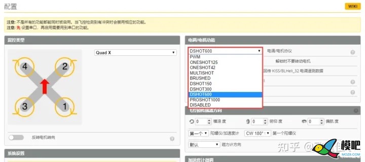

7、在配置界面中检查油门协议是否已设置。

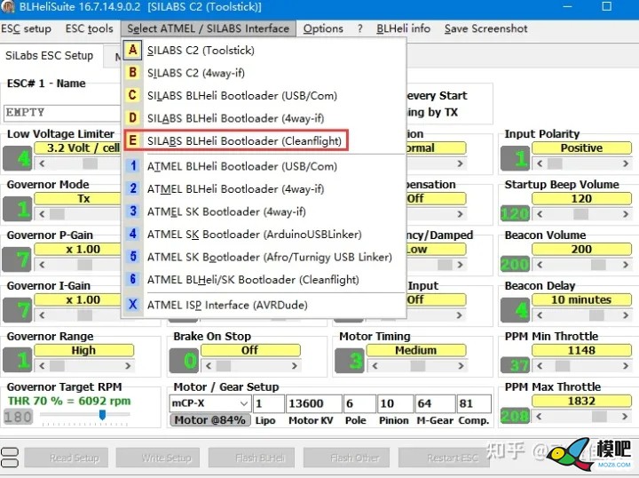

二、Raptor S-Tower F3 12A飞塔无法连接Blheli-S调参软件?
1、需要选择连接方式,在连接方式选项中选择E选项即可。

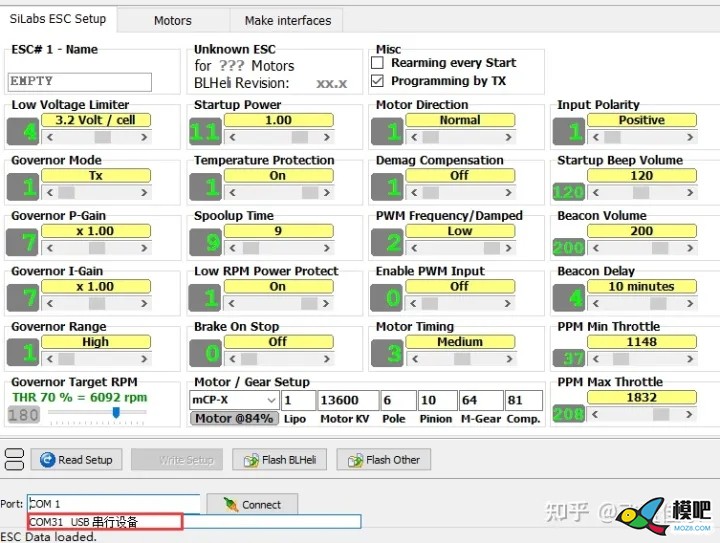

2、需在调参软件的左下角选择对应的COM口。
穿越机常见问题     来自知乎飞盈佳乐 穿越机,图传,飞控,电调,电机 作者:15519743871 9423
3、如无法显示COM口需要更换数据线或安装驱动。

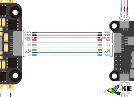

三、Raptor S-Tower F3 12A飞塔,连接飞控没有图像,图传和摄像头直接连接有图像显示?
1、检查接线是否正确(一般都是接线问题)。
穿越机常见问题     来自知乎飞盈佳乐 穿越机,图传,飞控,电调,电机 作者:15519743871 2809
2、接线正确或无法确定是否正确,请联系飞盈佳乐官方客服售后。

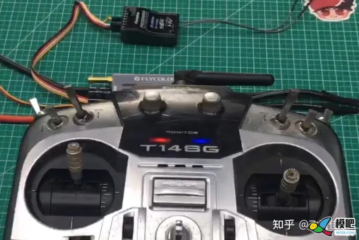

四、推动遥控器摇杆,BF中的接收机界面没有反应,没有连接上接收机?
1、确认遥控器与接收机是否对频。
穿越机常见问题     来自知乎飞盈佳乐 穿越机,图传,飞控,电调,电机 作者:15519743871 4242
2、需要在端口界面中,设置对应的UART端口(一定要勾选所焊接的端口)。
穿越机常见问题     来自知乎飞盈佳乐 穿越机,图传,飞控,电调,电机 作者:15519743871 903
3、在配置界面的接收机设置中,选择对应的接收机协议即可。
