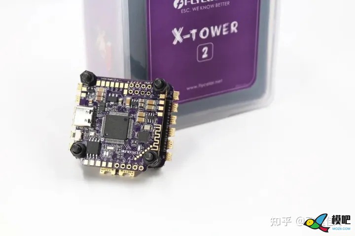

本期讲解X-TOWER2飞塔、电调和飞控的烧录方法
往期教程基本都有讲过
还是有很多模友说找不到,或者还是解决不了连接问题
那么本期就将飞控与电调放一起详细讲解

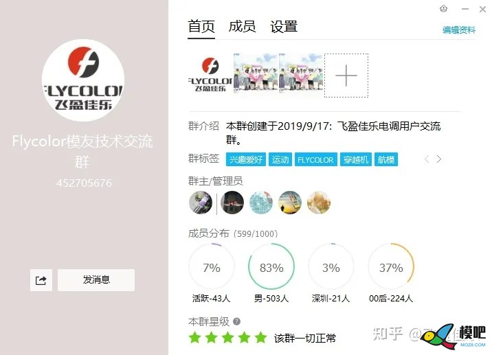

加我们的QQ群,在群文件中可以找到所需软件,直接下载安装即可

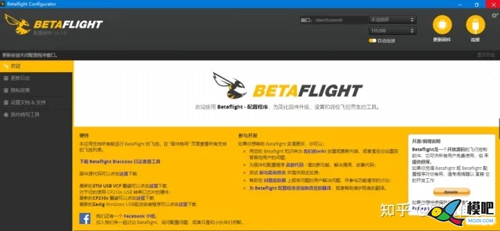

安装Betaflight调参软件简称BF

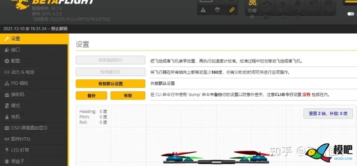

打开软件,用数据线将飞控与电脑连接
X-TOWER2飞塔连接及烧录教程    来自知乎飞盈佳乐 飞控,电调,固件,飞盈佳乐,F3 作者:15519743871 740
查看右上角是否有显示对应的COM口,勾选自动连接
飞控连接电脑后能识别COM口,飞控会自动连接软件,进入设置界面
X-TOWER2飞塔连接及烧录教程    来自知乎飞盈佳乐 飞控,电调,固件,飞盈佳乐,F3 作者:15519743871 9485
X-TOWER2飞塔连接及烧录教程    来自知乎飞盈佳乐 飞控,电调,固件,飞盈佳乐,F3 作者:15519743871 9265

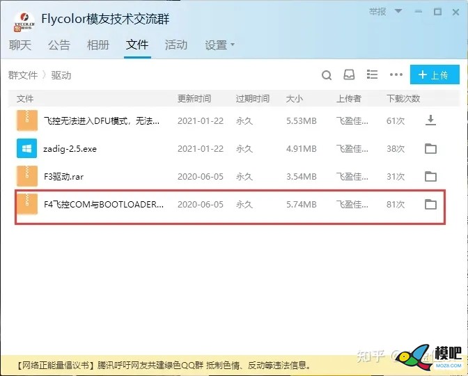

驱动在BF的欢迎界面,点击对应的链接自行查找匹配的驱动
X-TOWER2飞塔连接及烧录教程    来自知乎飞盈佳乐 飞控,电调,固件,飞盈佳乐,F3 作者:15519743871 9955
或者在我们的QQ群下载
X-TOWER2飞塔连接及烧录教程    来自知乎飞盈佳乐 飞控,电调,固件,飞盈佳乐,F3 作者:15519743871 2336
X-TOWER2飞塔连接及烧录教程    来自知乎飞盈佳乐 飞控,电调,固件,飞盈佳乐,F3 作者:15519743871 4056

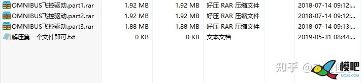

下载驱动后,将压缩包解压,解压后会有三个压缩包选择
一般使用第一个即可,第二个是32位,第三个是64位
第二个和第三个压缩包里有驱动安装教程
X-TOWER2飞塔连接及烧录教程    来自知乎飞盈佳乐 飞控,电调,固件,飞盈佳乐,F3 作者:15519743871 1802
解压后将文件夹复制到桌面,方便安装

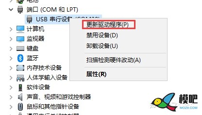

再进入设备管理器,记得飞控和电脑要保持连接

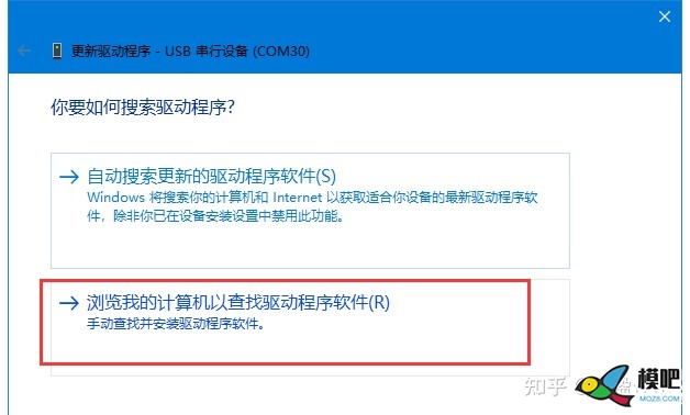

找到USB串行设备选项,鼠标单击右键,再点击更新驱动程序,点击浏览我的计算机
X-TOWER2飞塔连接及烧录教程    来自知乎飞盈佳乐 飞控,电调,固件,飞盈佳乐,F3 作者:15519743871 307

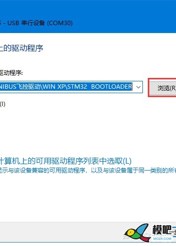

X-TOWER2飞塔连接及烧录教程    来自知乎飞盈佳乐 飞控,电调,固件,飞盈佳乐,F3 作者:15519743871 4775
点击预览,选择已下载好的驱动文件夹,点击确定
再点击下一步即可

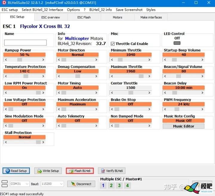

给电调供电,点击Connect连接,点击Read Setup读取
X-TOWER2飞塔连接及烧录教程    来自知乎飞盈佳乐 飞控,电调,固件,飞盈佳乐,F3 作者:15519743871 1754
如无法连接有以下几种可能
1、使用的数据线可能不能传输数据或损坏
2、左下角无法搜索到对应的COM口,需要安装驱动
3、连接方式选择错误,使用飞控连接要选择M选项
4、电调没有供电,或者供电不良
5、软件版本比电调固件版本低,最好使用最新版本的调参软件
6、电调与飞控连接的线束可能损坏或插头松动等问题
*注:如果飞控可以连接BF软件基本就不是驱动问题
如排查以上情况还是无法连接
请及时联系飞盈佳乐客服售后

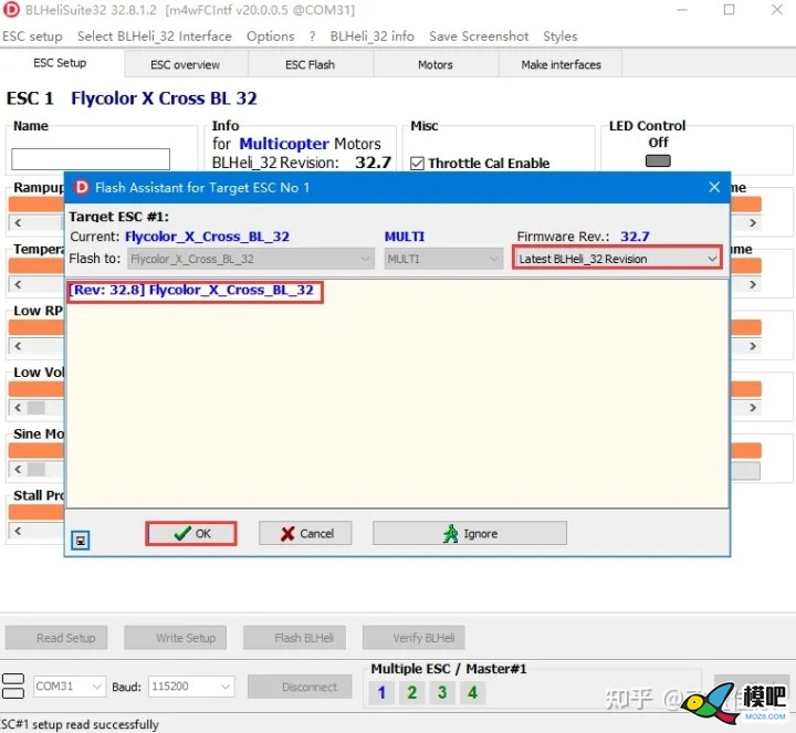

连接成功后,点击Flash BLHeli,软件里面是自带固件的
X-TOWER2飞塔连接及烧录教程    来自知乎飞盈佳乐 飞控,电调,固件,飞盈佳乐,F3 作者:15519743871 1866
无需在外部导入固件,选择需要的固件版本,点击OK
X-TOWER2飞塔连接及烧录教程    来自知乎飞盈佳乐 飞控,电调,固件,飞盈佳乐,F3 作者:15519743871 7908

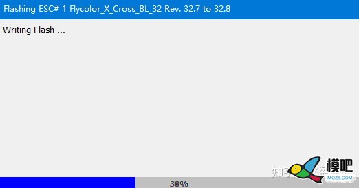

再点击YES开始刷写固件
X-TOWER2飞塔连接及烧录教程    来自知乎飞盈佳乐 飞控,电调,固件,飞盈佳乐,F3 作者:15519743871 9534
耐心等待刷写完成,注意,不要断开数据线和电调电源

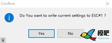

X-TOWER2飞塔连接及烧录教程    来自知乎飞盈佳乐 飞控,电调,固件,飞盈佳乐,F3 作者:15519743871 9158
刷写成功后,会弹出一个窗口,提示是否要将当前的设置写入1号电调
如果参数已设置好,点击YES即可
X-TOWER2飞塔连接及烧录教程    来自知乎飞盈佳乐 飞控,电调,固件,飞盈佳乐,F3 作者:15519743871 184
刷写完成后,会自动跳到下一项,按照前面的方法,继续刷写即可

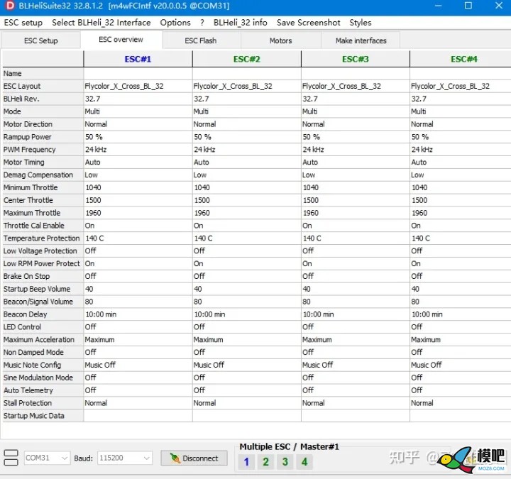

全部固件刷写完成后点击Write Setup保存,如果设置参数后也需要点击Write Setup保存
点击ESC overview可以查看每个电调的所有参数
X-TOWER2飞塔连接及烧录教程    来自知乎飞盈佳乐 飞控,电调,固件,飞盈佳乐,F3 作者:15519743871 6154
