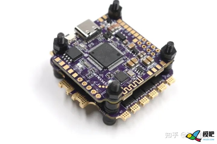

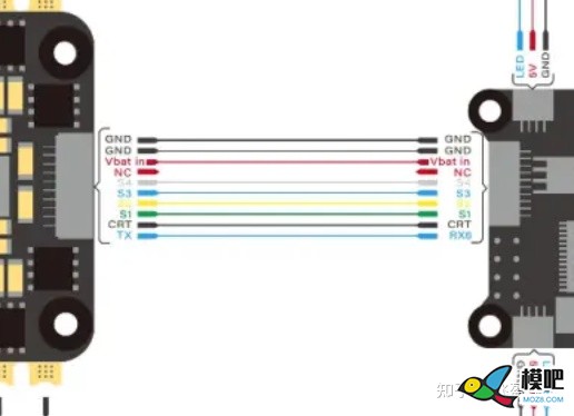

一、60A 4合一电调装机后,上电电机没有提示音、无法连接软件?
1、提示音分别为前段和后段,没有后面的提示音可能是电调和飞控之间连接有问题。
穿越机常见问题解析    来自知乎飞盈佳乐 穿越机,图传,飞控,电调,电机 作者:15519743871 5821
2、如果完全没有任何提示音,需要检查供电以及各线束是否连接正常。
3、确认各线束及供电正常后,检查飞控和电调固件,重新刷写飞控、电调的固件和飞控配置。

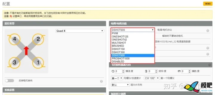

7、在配置界面中检查油门协议是否已设置。

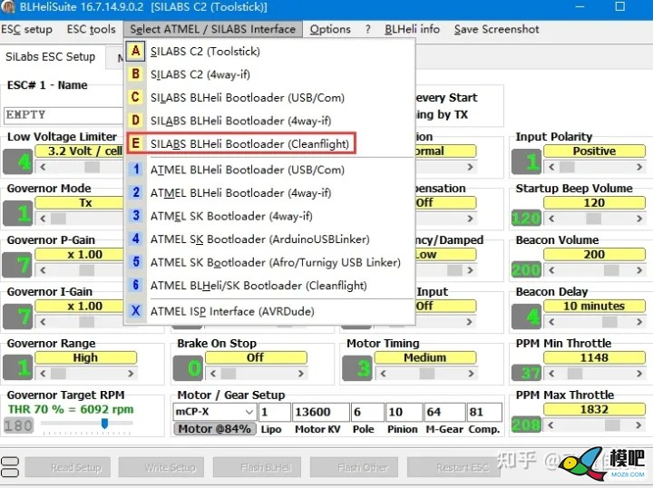

二、Raptor S-Tower F3 12A飞塔无法连接Blheli-S调参软件?
1、需要选择连接方式,在连接方式选项中选择E选项即可。
穿越机常见问题解析    来自知乎飞盈佳乐 穿越机,图传,飞控,电调,电机 作者:15519743871 1462
2、需在调参软件的左下角选择对应的COM口。

三、Raptor S-Tower F3 12A飞塔,连接飞控没有图像,图传和摄像头直接连接有图像显示?
1、检查接线是否正确(一般都是接线问题)。
穿越机常见问题解析    来自知乎飞盈佳乐 穿越机,图传,飞控,电调,电机 作者:15519743871 1737

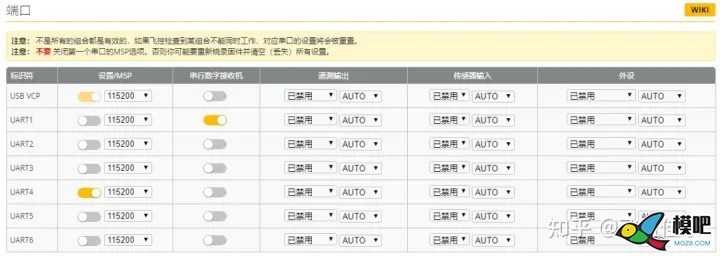

四、推动遥控器摇杆,BF中的接收机界面没有反应,没有连接上接收机?
1、确认遥控器与接收机是否对频。
穿越机常见问题解析    来自知乎飞盈佳乐 穿越机,图传,飞控,电调,电机 作者:15519743871 2102
2、需要在端口界面中,设置对应的UART端口(一定要勾选所焊接的端口)。

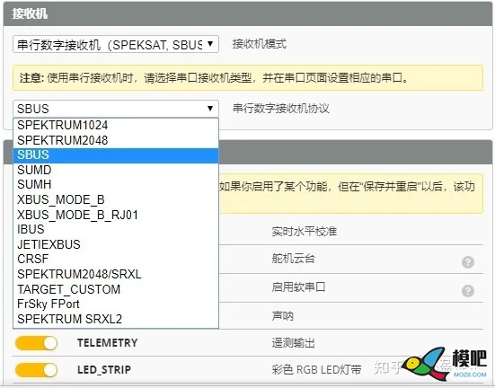

穿越机常见问题解析    来自知乎飞盈佳乐 穿越机,图传,飞控,电调,电机 作者:15519743871 8259
3、在配置界面的接收机设置中,选择对应的接收机协议即可。
