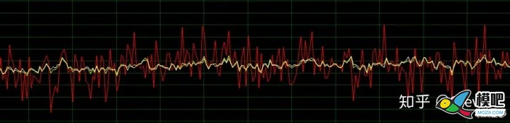

下面简单的看一下当改变参数时系统的输出变化。直接通过读取加速度计的值计算出的角度,我们称为accRaw图中红线表示;通过陀螺仪积分计算的角度,我们称为gyroDt图中白线表示,黄线和白线贴的比较紧,需要放大才能看出;卡尔曼滤波计算的角度,我们称为kalman图中黄线表示;

当Q_angle越大时,黄线跟随红线趋势越紧密,滤波之后的噪声也越大,下图的噪声明显增大
Q_angle=1.0
卡尔曼滤波中关键参数的调整     来自知乎上官致远 模型,飞控,电机,机器人,算法 作者:15519743871 795
缩小看一下
卡尔曼滤波中关键参数的调整     来自知乎上官致远 模型,飞控,电机,机器人,算法 作者:15519743871 7924
Q_angle=0.01黄线跟随红线趋势变缓,滤波效果改善明显
卡尔曼滤波中关键参数的调整     来自知乎上官致远 模型,飞控,电机,机器人,算法 作者:15519743871 7402

Q值为过程噪声,越小系统越容易收敛,我们对模型预测的值信任度越高;但是太小则容易发散,如果Q为零,那么我们只相信预测值;Q值越大我们对于预测的信任度就越低,而对测量值的信任度就变高;如果Q值无穷大,那么我们只信任测量值;R值为测量噪声,太小太大都不一定合适。R太大,卡尔曼滤波响应会变慢,因为它对新测量的值的信任度降低;越小系统收敛越快,但过小则容易出现震荡;测试时可以保持陀螺仪不动,记录一段时间内陀螺仪的输出数据,这个数据近似正态分布,按3σ原则,取正态分布的(3σ)^2作为R的初始化值。
测试时可以先将Q从小往大调整,将R从大往小调整;先固定一个值去调整另外一个值,看收敛速度与波形输出。
系统中还有一个关键值P,它是误差协方差初始值,表示我们对当前预测状态的信任度,它越小说明我们越相信当前预测状态;它的值决定了初始收敛速度,一般开始设一个较小的值以便于获取较快的收敛速度。随着卡尔曼滤波的迭代,P的值会不断的改变,当系统进入稳态之后P值会收敛成一个最小的估计方差矩阵,这个时候的卡尔曼增益也是最优的,所以这个值只是影响初始收敛速度。
