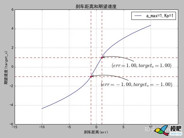

这个刹车停止点,会被设为期望位置,进入位置控制器,位置控制器输入的是,期望位置与当前位置的差,也就是刹车距离。
刹车距离作为err,进入开方控制器sqrt_controller。
开方控制器同样分成两段,以线性距离linear_dist为分界点.
linear_dist = second_ord_lim/sq(p);
刹车距离get_stopping_point和开方控制器sqrt_controller知乎zinghd​ 无人机,控制器,算法,AI,刹车 作者:15519743871 3831 刹车距离get_stopping_point和开方控制器sqrt_controller知乎zinghd​ 无人机,控制器,算法,AI,刹车 作者:15519743871 5881 刹车距离get_stopping_point和开方控制器sqrt_controller知乎zinghd​ 无人机,控制器,算法,AI,刹车 作者:15519743871 9402
|err|<linear_dist时
correction_rate = error*p;
刹车距离get_stopping_point和开方控制器sqrt_controller知乎zinghd​ 无人机,控制器,算法,AI,刹车 作者:15519743871 2917
|err|>linear_dist时
linear_dist = second_ord_lim/sq(p);correction_rate = safe_sqrt(2.0f*second_ord_lim*(error-(linear_dist/2.0f)));

那期望速度和刹车距离到底是什么关系呢?所以我们需要搞懂开方控制器的原理。
之前分析过开方控制器的果,现在来分析一下开方控制器的原理
开方控制器的分界点是:
这个分界点是通过最大加速度来设计的,最大加速的在t时间内能得到的最大速度为V=a_max * t,以此速度为基础,在时间t内,以最快速度能得到的距离为Vt=a_max * t
刹车距离get_stopping_point和开方控制器sqrt_controller知乎zinghd​ 无人机,控制器,算法,AI,刹车 作者:15519743871 7942
所以这个分解点代表着以最大加速度能得到最大速度,能飞行的最远距离,在此距离之内都可以使用飞机最大的加速度来进行减速,整个减速过程不会超过飞行器的最大加速度。
再看第二段,err 大于 linear_{dist} 时
刹车距离get_stopping_point和开方控制器sqrt_controller知乎zinghd​ 无人机,控制器,算法,AI,刹车 作者:15519743871 1395
可以把 err 写成 :
刹车距离get_stopping_point和开方控制器sqrt_controller知乎zinghd​ 无人机,控制器,算法,AI,刹车 作者:15519743871 5863 刹车距离get_stopping_point和开方控制器sqrt_controller知乎zinghd​ 无人机,控制器,算法,AI,刹车 作者:15519743871 4334
现在就很清晰了开方控制器的逻辑
correction_{rate} 就是 期望速度 ,与当前速度做差,经过PID ,就得到了期望加速度。
根据之前的分析,可以得到期望速度与刹车距离的曲线图。
刹车距离get_stopping_point和开方控制器sqrt_controller知乎zinghd​ 无人机,控制器,算法,AI,刹车 作者:15519743871 9518
我们的开始刹车时,误差是从大到小变化的,如果控制器参数合适的话,随着时间变化可以得到类似下面的曲线:
刹车距离get_stopping_point和开方控制器sqrt_controller知乎zinghd​ 无人机,控制器,算法,AI,刹车 作者:15519743871 7323
因为,可以确定刹车起点的期望速度就是当前速度,所以加速度变化可以得到类似下面的曲线:
刹车距离get_stopping_point和开方控制器sqrt_controller知乎zinghd​ 无人机,控制器,算法,AI,刹车 作者:15519743871 9967
做了这么多工作,就是为了让加速度按照这样的曲线变化!
