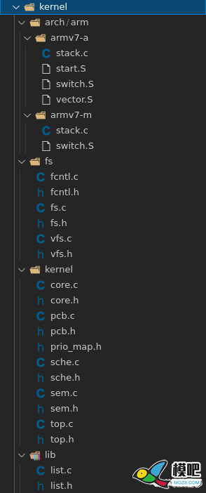

这里,我们将直接把操作系统相关的代码加入到我们的工程中,参与整个工程的编译中去,从而完成操作系统的特定功能。我们把Dolphin-OS操作系统(后续简称为OS)源代码下载并解压之后,可以得到一个名为kernel的文件夹,其中包含了OS的全部源代码,如下:
使用操作系统点亮LED灯   来自知乎李德强 四轴,AI,app,PCB 作者:15519743871 5360

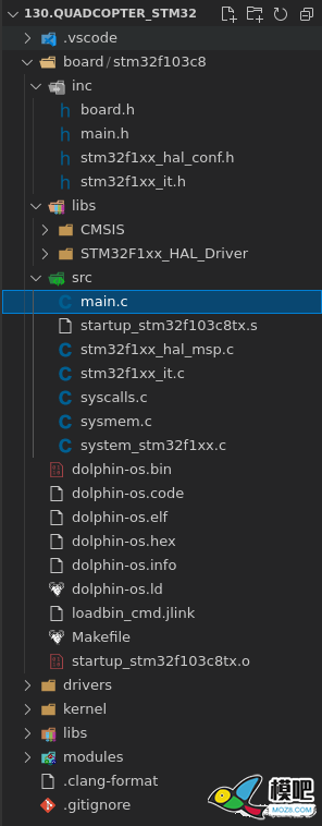

我们需要把这个文件夹加入到我们在上一节中所生成的工程中去,或直接使用一个新的Makefile工程。我们选择了后者,我们在Linux下使用Makefile来编译一个全新的工程。我们需要把使用CubeIDE工具生成的源代码复制到一个新的目录中,并加入我们的kernel操作系统源代码,如下:
使用操作系统点亮LED灯   来自知乎李德强 四轴,AI,app,PCB 作者:15519743871 1144
其中,src文件夹中的main.c、stm32f1xx_hal_msp.c、stm32f1xx_it.c、syscalls.c、sysmem.c、system_stm32f1xx.c、startup_stm32f103c8tx.s、以及ld链接文件都从前面所讲述的CubeIDE所生成的代码中复制过来的。此外还包括Hal库的一些源代码,我们把它们存放到了libs目录里。
