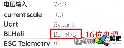

1. 确定你的电调类型,是16位还是32位
你可以在购买页面看到相关的参数

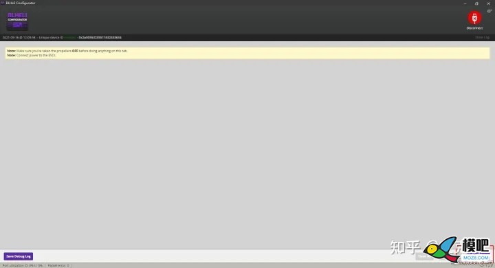

(1)连接设备
打开软件,连接你的飞控至电脑,点击connect连接

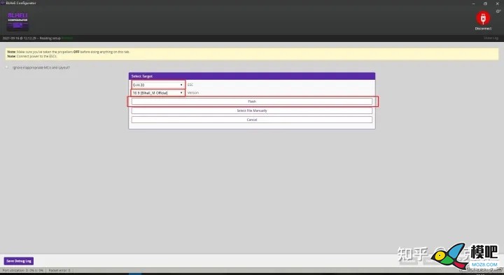

4)选择固件类型、版本,并刷写固件
依次选择对应的固件类型(软件可自动识别,或从官网查找)、固件版本16.9,然后点击flash(刷写)
注意:如果此处因为网络原因刷写失败,可以在http://fpvbang.com下载本地的件进行刷写
按照检测到的电调固件类型,在我们提供的16.9固件压缩包中选择相同的名称,并解压到你的电脑中。点击第二项select file manually(手动选择文件)。找到刚刚解压的16.9版本的固件即可。

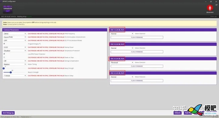

(5)刷写成功
刷写成功后,即可看到电调读取处的固件类型和版本。如下图所示,说明已经刷写成功
【穿越机软件调参】RPM滤波刷写教程 穿越机,电池,飞控,电调,电机 作者:15519743871 6105

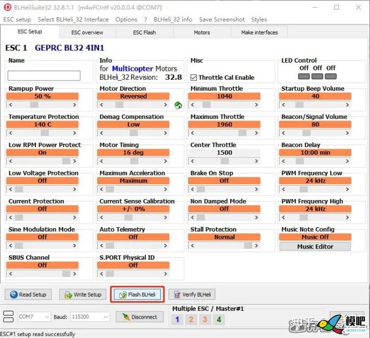

② 32位电调使用BLHeliSuite32 软件
有的软件名可能会有后缀,代表版本,较新的为32.8.1.1。
(1)连接设备
打开软件,将你的穿越机飞控与电脑数据线连接,然后插上你的穿越机电池
(2)读取当前电调设置
在电调软件内点击connect(连接),再点击read setup(读取当前电调设置) P.S. 你可以点击check按钮,查看你此时的电调名称和固件版本。

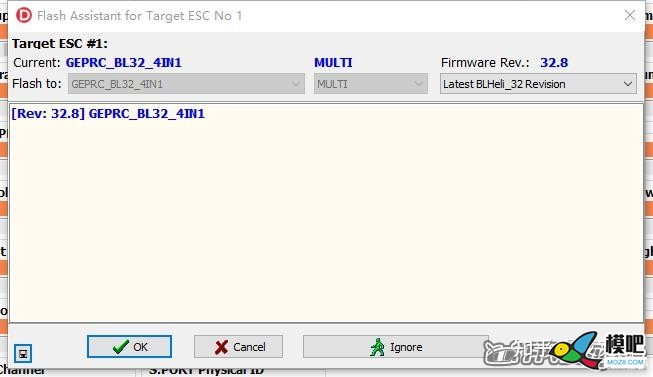

(3)刷写固件
点击flash blheli 按钮,打开固件选择页面
【穿越机软件调参】RPM滤波刷写教程 穿越机,电池,飞控,电调,电机 作者:15519743871 8614
选择最新的固件,点击ok开始刷写。四合一电调会依次刷写,时间较长,请耐心等待(P.S. 第二列第一个选项Motor Direction,是用于更改电机转向的,正常为normal reversed)
