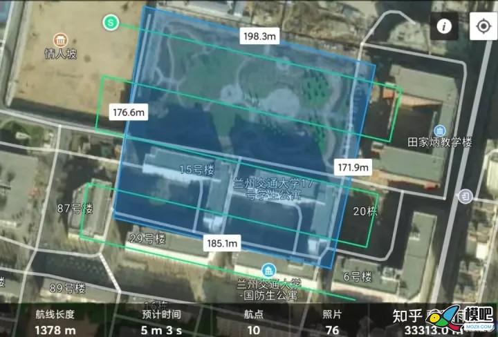

本次测区在北校区和谐园,使用精灵 Phantom 4 RTK进行航线规划,飞行高度100米,航向重叠率75%,旁向重叠率70%,对测区进行了正射影像采集,共采集照片77张。

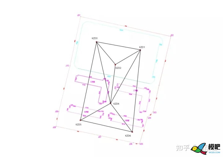

无人机航测—像控点布设
无人机航测流程详解 无人机,模型,航拍,接收机,测绘 作者:杰罗姆 43
规划航线长度共1378m,航点10个,测区面积33313.0m2,规划布设像控点6个,分别均匀的分散在测区的四角及中心位置。用GNSS接收机,对六个像控点进行十次平滑采集,采集其CGCS2000坐标,用于影像位置的纠正和控制。

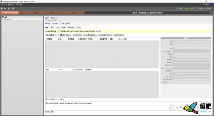

NO.2 添加影像
无人机航测流程详解 无人机,模型,航拍,接收机,测绘 作者:杰罗姆 1792

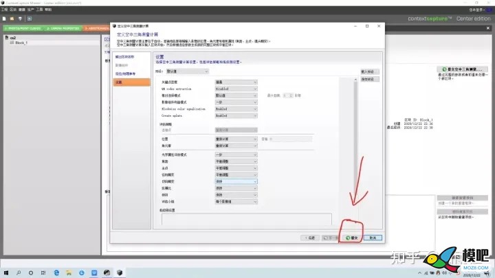

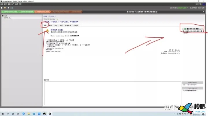

NO.3提交空三计算
无人机航测流程详解 无人机,模型,航拍,接收机,测绘 作者:杰罗姆 2084
3.1 所有选项点击默认即可,也可根据自己的需求,自行修改
无人机航测流程详解 无人机,模型,航拍,接收机,测绘 作者:杰罗姆 4750

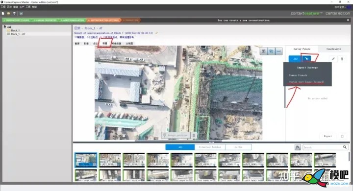

NO.4 空三计算完成,添加像控点
无人机航测流程详解 无人机,模型,航拍,接收机,测绘 作者:杰罗姆 3747
4.1
找到像控点坐标,格式为TXT格式

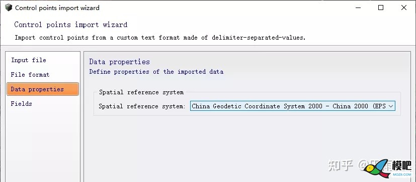

4.3
定义像控点的坐标系
无人机航测流程详解 无人机,模型,航拍,接收机,测绘 作者:杰罗姆 5923

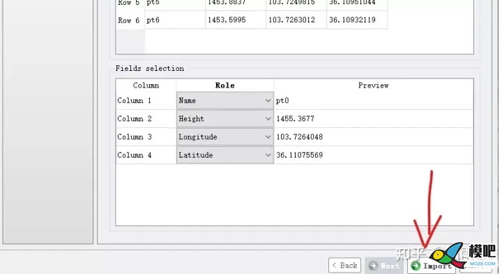

4.4
选择每一列代表坐标的什么属性
无人机航测流程详解 无人机,模型,航拍,接收机,测绘 作者:杰罗姆 8687 无人机航测流程详解 无人机,模型,航拍,接收机,测绘 作者:杰罗姆 1012

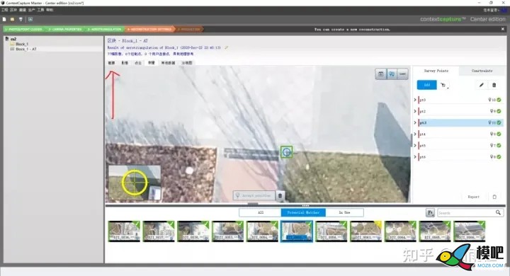

4.5
刺像控点,如图,点击像控点,再点击潜在的匹配选项
无人机航测流程详解 无人机,模型,航拍,接收机,测绘 作者:杰罗姆 2785
4.6
选择最为清晰的特征点,将黄色小圈拉到特征点上,然后点击Accept position,一个像控点就刺好了

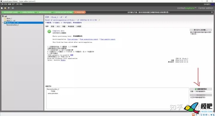

NO.5全部点都刺完之后,点击概要,重新进行空三计算,计算完成后,按照图示,查看质量报告,查看像控点精度
无人机航测流程详解 无人机,模型,航拍,接收机,测绘 作者:杰罗姆 5556

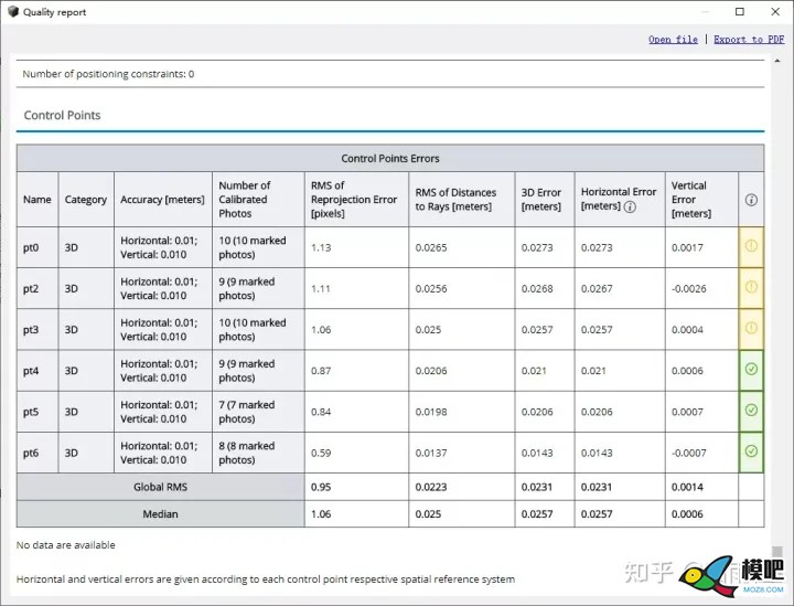

NO.6如图,红色代表错误较大,黄色代表误差超限,绿色代表在误差范围内
无人机航测流程详解 无人机,模型,航拍,接收机,测绘 作者:杰罗姆 6012

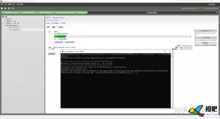

NO.10 然后打开红色的任务监视器,进行三维模型的生产
无人机航测流程详解 无人机,模型,航拍,接收机,测绘 作者:杰罗姆 6594
