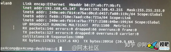

树莓派上,运行->ifconfig,树莓派IP地址为192.168.43.147 。

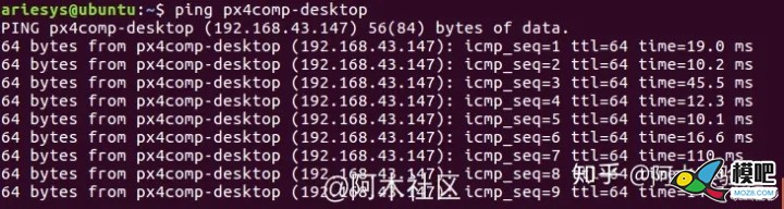

笔记本虚拟机中,运行->sshubuntu,然后运行->ping px4comp-desktop,出现如下图所示,说明笔记本网络双向畅通。

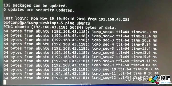

树莓派上,运行->ssh px4comp,然后运行->ping ubuntu,出现如下图所示,说明树莓派网络双向畅通。

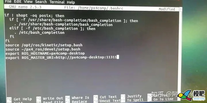

5.添加环境变量
笔记本虚拟机中,运行->sudogedit ~/.bashrc,在打开的文件末尾添加本地域名和 ROS 主机。
树莓派与笔记本ROS分布式通信配置 无人机,地面站,AI,PIX,树莓派 作者:15519743871 7968
在树莓派上,运行->sudo nano ·/.bashrc,在打开的文件末尾添加本地域名和 ROS 主机。
树莓派与笔记本ROS分布式通信配置 无人机,地面站,AI,PIX,树莓派 作者:15519743871 7213

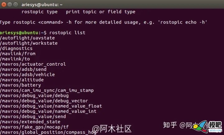

重启树莓派,打开新的终端,运行->sshpx4comp-desktop,运行其他节点文件。
打开笔记本虚拟机,打开新的终端,运行->sshubuntu,运行->rostopic list,可以看到虚拟机可以接收树莓派的所有节点信息。运行 rostopic echo 查看相应的话题信息。

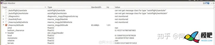

运行->rqt,可以打开可视化窗口,查看所有话题变量,目前无法查看树莓派上的自定义消息。
