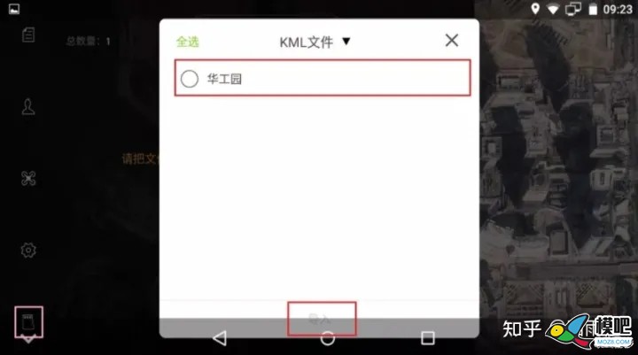

② 导入kml的方式来加载规划:
首先我们需要一张SD卡,在SD卡的根目录下新建DJI文件夹,打开DJI文件夹继续在里面新建一个KML文件夹,然后将需要导入的kml文件,复制进KML文件夹中,如图所示。点击主界面左上角选项菜单,点击SD卡图标,在识别出来的kml文件中选择需要导入的文件,点击导入。在列表第一个选项里里将进行中改选为kml文件,点击相应文件名称后的查看即可对本地导入的kml文件进行飞行任务的编辑。
大疆精灵4RTK无人机如何自己架设RTK基站?教程来了 无人机,遥控器,dji,大疆,接收机 作者:杰罗姆 4603 大疆精灵4RTK无人机如何自己架设RTK基站?教程来了 无人机,遥控器,dji,大疆,接收机 作者:杰罗姆 9814 大疆精灵4RTK无人机如何自己架设RTK基站?教程来了 无人机,遥控器,dji,大疆,接收机 作者:杰罗姆 9401 大疆精灵4RTK无人机如何自己架设RTK基站?教程来了 无人机,遥控器,dji,大疆,接收机 作者:杰罗姆 3234
