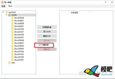

DPSInmanager软件中,“导入数据”-“Mesh”中选择OSGB文件夹,“大疆数据”打勾,在“导入OSGB文件”时选择terra_osgbs文件夹,弹出的“是否拷贝数据到解决方案目录”选择“是”,然后选择terra_osgbs文件夹下的metadata.xml文件来设置偏移量。
至此OSGB数据导入工作完成,如需导入OBJ文件,重复以上操作,选择“导入OBJ文件”即可。
