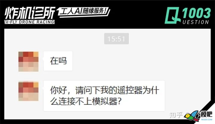

内心立下Flag的时候
结果遥控器连接模拟器时候
一点反应都没有
WHAT?!

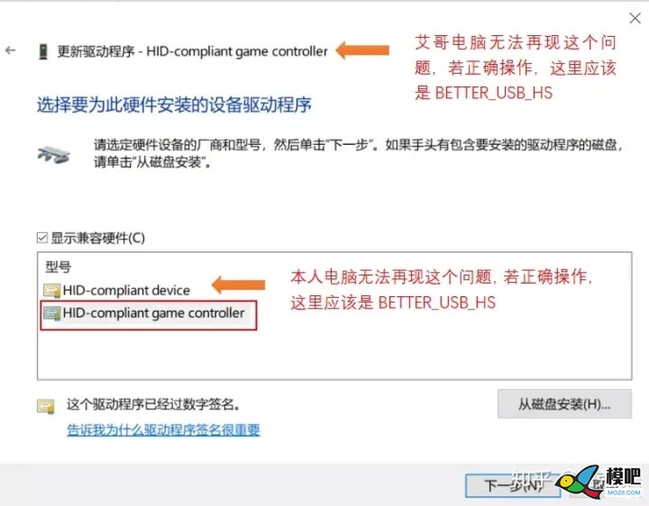

4. 右键单击BETTER_USB_HS
选择更新驱动程序
5. 在弹出的对话框里
选择浏览我的计算机
以查找驱动程序软件
只需7步!就解决(偶尔)遥控器连接不上模拟器的问题! 无人机,穿越机,遥控器,模拟器,FRSKY 作者:15519743871 1435
6. 选择让我从计算机上的可用驱动程序列表中选取
点击下一步
只需7步!就解决(偶尔)遥控器连接不上模拟器的问题! 无人机,穿越机,遥控器,模拟器,FRSKY 作者:15519743871 7283
7. 选择 HID-COMPLIANT GAME CONTROLLER
点击下一步
只需7步!就解决(偶尔)遥控器连接不上模拟器的问题! 无人机,穿越机,遥控器,模拟器,FRSKY 作者:15519743871 7889
