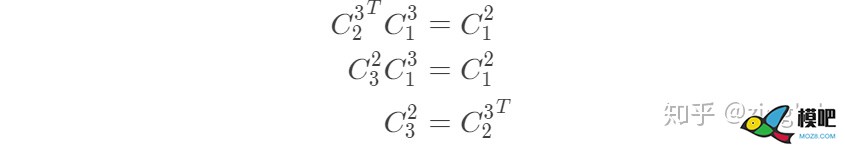

但是我们都知道,在矩阵的运算中「矩阵的逆」是比较不好求的,矩阵最好求的是「转置」,做这个减法每次都要求「逆」也是挺麻烦的。
但是旋转矩阵是个「正交阵」,所以它的「转置」=「逆」,我的天呀,这样一来不仅旋转矩阵的误差一定是个旋转矩阵,而且计算过程也变的非常简单,旋转矩阵简直就是完美的姿态描述方法呀!
姿态误差(二)-旋转矩阵做差 无人机,开源,控制器,我们的,欧拉角 作者:15519743871 2224
而且,我们甚至得到了反向旋转的方法!旋转矩阵的转置表示的就是反方向的旋转!
