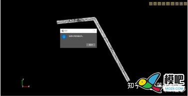

(1)数据导入
在LiPowerline软件中点击左上角的“添加数据”,选择大疆智图生成的.las文件后点击“打开”,设置投影坐标系,点云数据将添加到工程窗口的点云图层下。
【大疆智图】输电线的三维点云 模型,大疆,分析报告,有限公司,激光雷达 作者:杰罗姆 3014 【大疆智图】输电线的三维点云 模型,大疆,分析报告,有限公司,激光雷达 作者:杰罗姆 6420

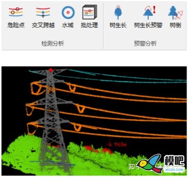

(4)树障分析
LiPowerline支持电力线路的树障危险点、交叉跨越、水域、树生长、树生长预警和树倒等分析和报告生成工作。
以最典型的树障危险点分析为例,点击危险点进行分析计算,
【大疆智图】输电线的三维点云 模型,大疆,分析报告,有限公司,激光雷达 作者:杰罗姆 8909
点击图像,生成报告中所需图像文件;再点击报告,设置报告单位、线路名称即可自动生成对应树障分析报告。
【大疆智图】输电线的三维点云 模型,大疆,分析报告,有限公司,激光雷达 作者:杰罗姆 4280

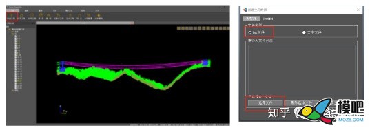

(1)数据导入

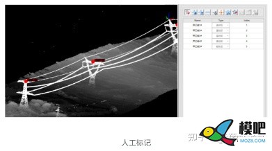

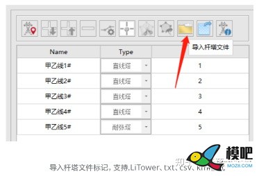

在TOVOSPowerline中点击“新建工程”,导入las点云。在全局内手动标记杆塔或者导入杆塔坐标划档。

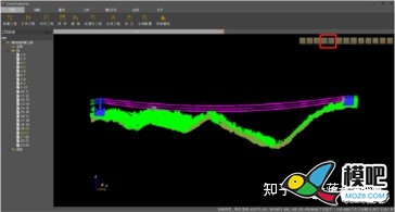

(2) 自动分四类
点击编辑选择自动分四类(自动分成杆塔.导线.植被.地面)
【大疆智图】输电线的三维点云 模型,大疆,分析报告,有限公司,激光雷达 作者:杰罗姆 996

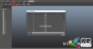

(3) 导线修复
对单根目标导线选取至少三个点,首尾及中间然后点击修复小段导线修补导线。
【大疆智图】输电线的三维点云 模型,大疆,分析报告,有限公司,激光雷达 作者:杰罗姆 7831

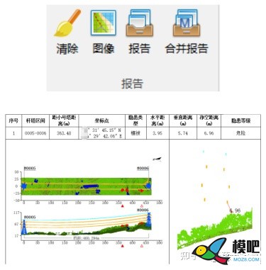

(4) 树障分析
每个档规划完成后可以点击检测出树障及交跨报告。
【大疆智图】输电线的三维点云 模型,大疆,分析报告,有限公司,激光雷达 作者:杰罗姆 5996
