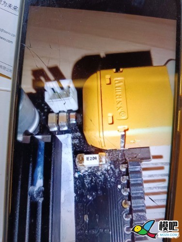

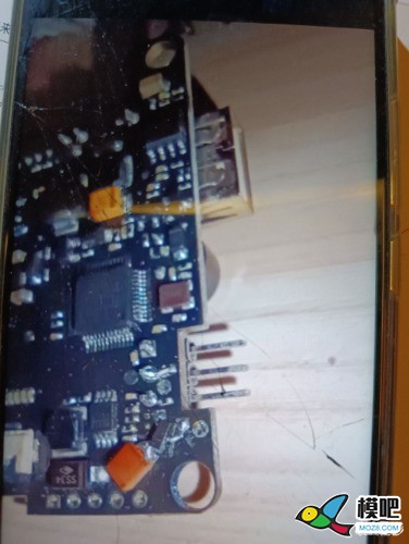

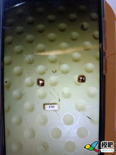

在给6s电包充电时,正在充电页面把电流从3a调到4a点确定电流一下没了,主口无压了,正常情况应该报警提示,懵了,恢复出厂设置也没用,找说明书重新装固件,说明书上的网址进不去空白,淘宝一下好家伙官网改地址了,装完固件还是主口无电压不报警,死马当活马医拆开看看,做工不咋地,可能是早期产品,大概看了下pcb板的充电位置负极连着一个贴片保险管,万用表打一下挂了,拆下来里面看着就是一根细丝,,,,。本来想用汽车保险丝代替单拆开这玩意是铝,还不如干脆直接用铜丝代替,焊好焊回去开机正常充电正常,这款充电器使用感受哈,不建议买这款。这个发帖为啥不能选择相册只能拍照我服了,不懂维修,大家指教
