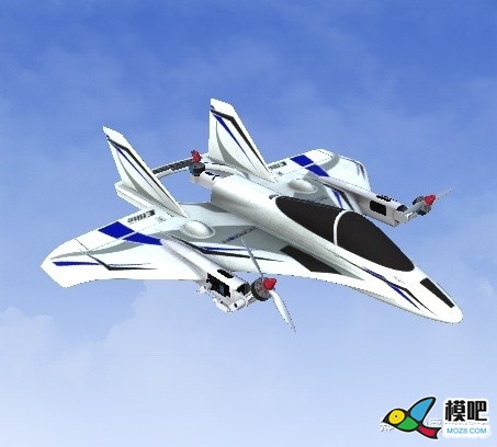

Realflight与Simulink协同仿真(一) 无人机,航模,仿真,模型,多旋翼 作者:杰罗姆 4837
Alti Transition QuadPlane Realflight与Simulink协同仿真(一) 无人机,航模,仿真,模型,多旋翼 作者:杰罗姆 3028

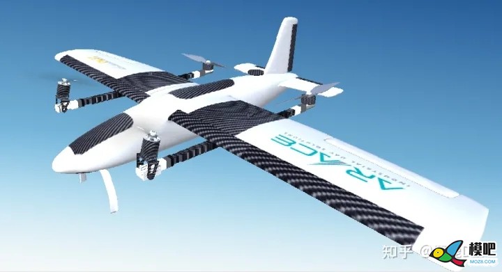

Convergence Tilt Tri QuadPlane Realflight与Simulink协同仿真(一) 无人机,航模,仿真,模型,多旋翼 作者:杰罗姆 8793
ARACE Griffin Tilt-Rotor QuadPlane

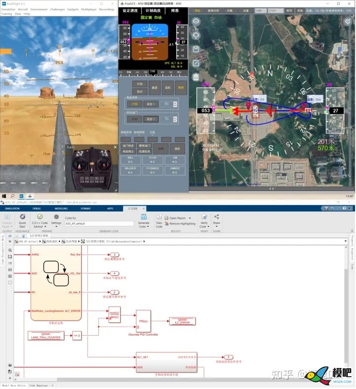

Realflight与Simulink协同仿真(一) 无人机,航模,仿真,模型,多旋翼 作者:杰罗姆 4593
侧风情况下自动进近演示
