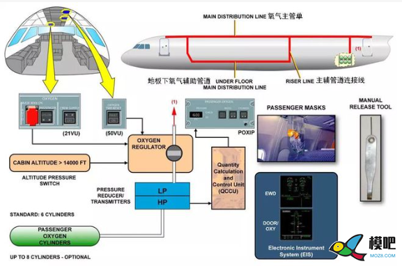

21%氧含量在海平面或附近是足够的,但在较高的海拔,由于空气密度的降低,我们需要补充氧气。那是因为在高度较高的非增压飞机上,飞行员需要避免缺氧,这是一种由于氧气供应减少而导致大脑迟钝的生理状态。增压飞机在出现增压问题时依靠氧气系统补充氧气。虽然氧是一种救命的气体,但在使用不当的处理或维修方法时,它会对生命造成危害。下面工采网小编和大家一起看看飞机氧气系统中氧化锆传感器的作用。
氧气系统旨在储存或产生纯氧供应,并根据需要调节、稀释氧气,然后将氧气分配给机组人员或乘客。氧气系统安装在许多飞机以及大多数商用和商务飞机类型中。根据相关飞机的类型和作用,氧气系统可用于正常运行,为特定情况提供补充氧气,或在发生冒烟、火灾、烟雾或损失的情况下提供紧急氧气加压。

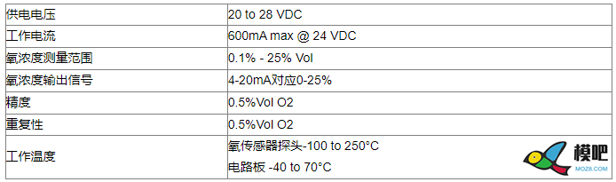

英国SST 氧化锆氧气传感器系统 - O2S-FR-T2-18BM-C提供了一个完整的解决方案,客户无需开发自己的电子产品。经常用于燃烧控制系统,燃烧煤,石油,天然气和生物质和氧气产生系统。
该氧化锆氧传感器系统由SST的快速响应(<4s T90)二氧化锆(ZrO₂)螺钉配合传感器和OXY-LC氧传感器接口板组成。该系统的核心采用了经过验证的二氧化锆元件,由于其创新的设计,不需要参考气体。加上坚固的不锈钢结构,传感器可以在极端温度下使用
英国SST 氧化锆氧气传感器系统 O2S-FR-T2-18BM-C 参数:
