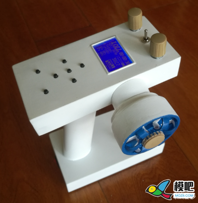

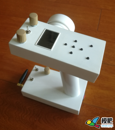

本枪控的核心还是采用萝莉大神的12通遥控电路,因此首先还是要感谢萝莉大神的无私奉献
本枪控的固件用的是萝莉大神的三代遥控器A12版,由于A12版的可用通道数只有八个,所以本枪控的也就只设置了八通道
先上三张完成后的图片看看样子
自制枪式遥控器 电池,遥控器,固件,萝莉控,枪控 作者:xuebj 7567
自制枪式遥控器 电池,遥控器,固件,萝莉控,枪控 作者:xuebj 5593
自制枪式遥控器 电池,遥控器,固件,萝莉控,枪控 作者:xuebj 8846

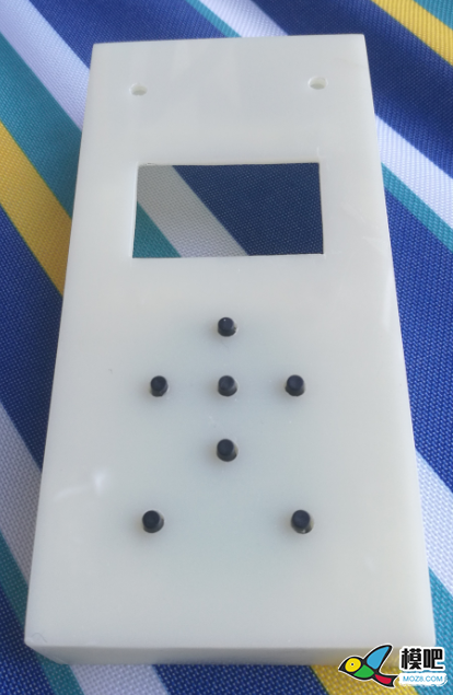

本枪控外壳采用的是2mm的ABS板粘接而成,主要考虑的还是加工方便,粘接成型速度比较快
自制枪式遥控器 电池,遥控器,固件,萝莉控,枪控 作者:xuebj 9671 切割开孔枪控面板
壳体面板根据萝莉控的显示器和功能按键的数量设计布局,布局的相对开孔位置尺寸信息要严格记录,这关系到后续的印制板设计时元件位置的定位

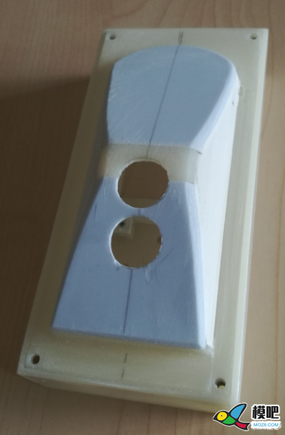

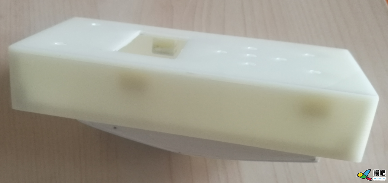

根据面板尺寸切割并粘出控把上部壳体
自制枪式遥控器 电池,遥控器,固件,萝莉控,枪控 作者:xuebj 7269
面板壳体与控把上部配合后的侧视图

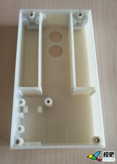

切割并粘贴枪控底座电池盒
自制枪式遥控器 电池,遥控器,固件,萝莉控,枪控 作者:xuebj 8582
枪控底座电池盒为控把开孔后的上视图
自制枪式遥控器 电池,遥控器,固件,萝莉控,枪控 作者:xuebj 158

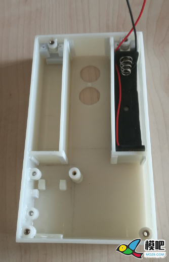

由于本枪控采用18650电池供电,所以对电池盒进行区域分割
自制枪式遥控器 电池,遥控器,固件,萝莉控,枪控 作者:xuebj 3643
图中左下角是准备安装2.4G发射模块的位置
自制枪式遥控器 电池,遥控器,固件,萝莉控,枪控 作者:xuebj 978
电池壳体内安装两只18650串接,7.4V供电
自制枪式遥控器 电池,遥控器,固件,萝莉控,枪控 作者:xuebj 7387

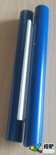

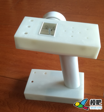

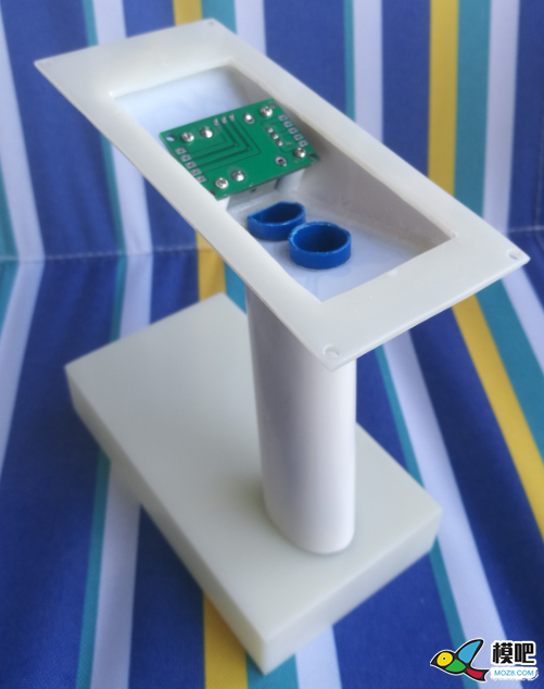

用32mm的PVC管裁切出枪控把手,至于长度就要根据各人的手握舒适度决定了,切好后的圆管还要在直径方向上用点力压一下,使其成为椭圆形满足手握的舒适感
自制枪式遥控器 电池,遥控器,固件,萝莉控,枪控 作者:xuebj 7178
为增强控把的强度,同时也为保持控把的椭圆外形,在控把的内部插入两根16mm的PVC管,在两根PVC管之间插入一条PVC板材,可以调整控把椭圆的形状
自制枪式遥控器 电池,遥控器,固件,萝莉控,枪控 作者:xuebj 8741

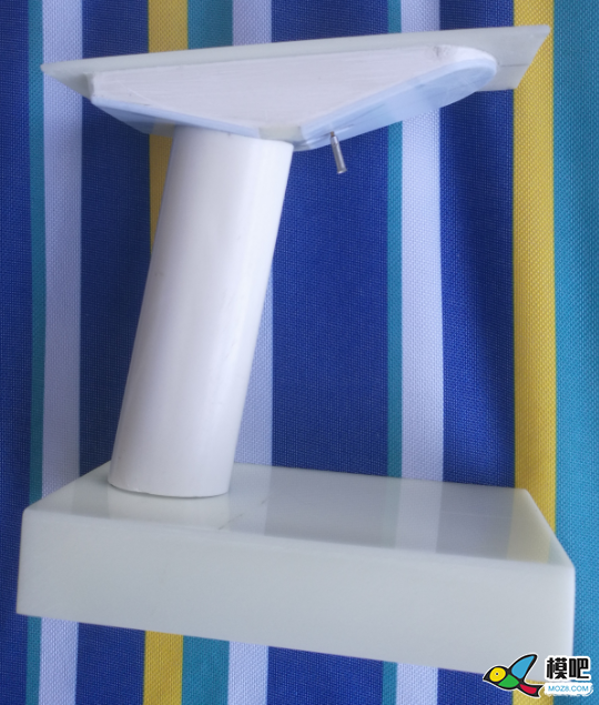

将控把与面板壳体和底座电池壳体粘接后的样子
自制枪式遥控器 电池,遥控器,固件,萝莉控,枪控 作者:xuebj 5521
控把与面板壳体和底座电池壳体侧视图
自制枪式遥控器 电池,遥控器,固件,萝莉控,枪控 作者:xuebj 3074
自制枪式遥控器 电池,遥控器,固件,萝莉控,枪控 作者:xuebj 2007

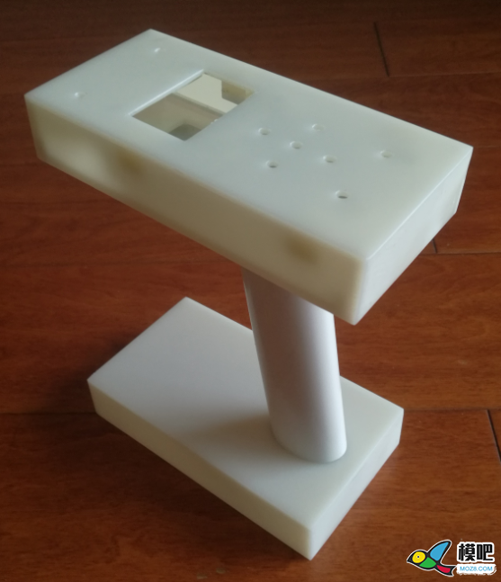

面板壳体与底座电池壳体通过控把连接后的完整图

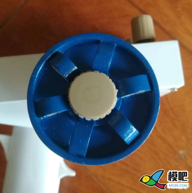

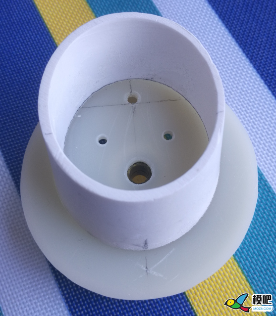

用36mm和50mm的PVC管制作手轮的基体
自制枪式遥控器 电池,遥控器,固件,萝莉控,枪控 作者:xuebj 1200
在50mm管径中心安装手轮轴孔,为保证手轮的转动顺滑,加有一个3mm轴承,这里要注意保持轴孔与50mm管径的同心度,否则手轮转动时会有摩擦,转动不顺滑
自制枪式遥控器 电池,遥控器,固件,萝莉控,枪控 作者:xuebj 1997
36mm的PVC管的切割端面要与管子轴线成一定角度,这主要是提高枪控手轮的美观
自制枪式遥控器 电池,遥控器,固件,萝莉控,枪控 作者:xuebj 2294

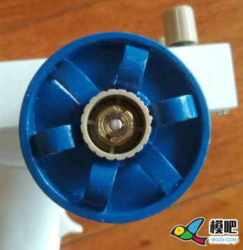

用57mm的PVC管制作手轮的转动轮
自制枪式遥控器 电池,遥控器,固件,萝莉控,枪控 作者:xuebj 3925
在手轮转动轮的轴心安装轴固定孔
自制枪式遥控器 电池,遥控器,固件,萝莉控,枪控 作者:xuebj 6672
为方便制作可以用音响旋钮改制,要注意的任然是要保持轴孔与57mm管径的同心度,否则手轮转动时会有摩擦,转动不顺滑
自制枪式遥控器 电池,遥控器,固件,萝莉控,枪控 作者:xuebj 9013
自制枪式遥控器 电池,遥控器,固件,萝莉控,枪控 作者:xuebj 5582
自制枪式遥控器 电池,遥控器,固件,萝莉控,枪控 作者:xuebj 7186
将手轮与枪控壳体配合安装后的效果

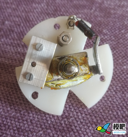

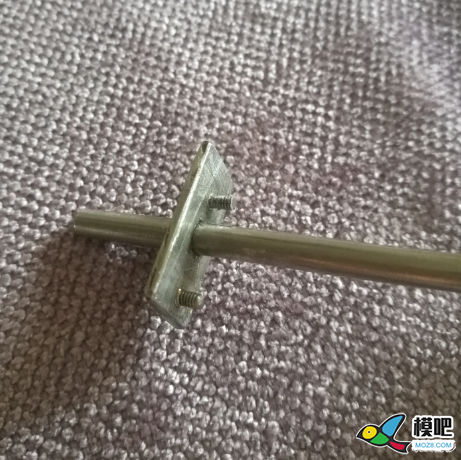

因为手轮空间位置不大,所以制作枪控手轮轴回位机构相对要麻烦一点
自制枪式遥控器 电池,遥控器,固件,萝莉控,枪控 作者:xuebj 5597

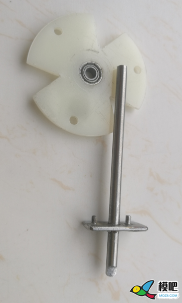

手轮回位轴及拨叉
自制枪式遥控器 电池,遥控器,固件,萝莉控,枪控 作者:xuebj 3486
手轮回位恢复力弹片
自制枪式遥控器 电池,遥控器,固件,萝莉控,枪控 作者:xuebj 6457
手轮回位固定板及拨叉轴
自制枪式遥控器 电池,遥控器,固件,萝莉控,枪控 作者:xuebj 4290
自制枪式遥控器 电池,遥控器,固件,萝莉控,枪控 作者:xuebj 8791
自制枪式遥控器 电池,遥控器,固件,萝莉控,枪控 作者:xuebj 8079
拨叉轴插入固定板轴孔
自制枪式遥控器 电池,遥控器,固件,萝莉控,枪控 作者:xuebj 6346
自制枪式遥控器 电池,遥控器,固件,萝莉控,枪控 作者:xuebj 9232

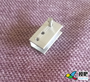

手轮回位恢复力弹片固定基座
自制枪式遥控器 电池,遥控器,固件,萝莉控,枪控 作者:xuebj 8404
自制枪式遥控器 电池,遥控器,固件,萝莉控,枪控 作者:xuebj 8821
自制枪式遥控器 电池,遥控器,固件,萝莉控,枪控 作者:xuebj 2170
自制枪式遥控器 电池,遥控器,固件,萝莉控,枪控 作者:xuebj 9055

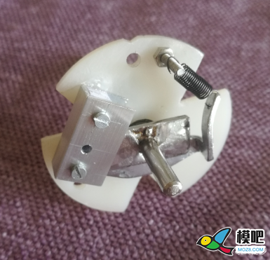

将恢复力弹片固定基座固定在固定板上后,在固定板轴孔中插入拨叉轴,将回位恢复力弹片一端的轴孔固定在基座上,另一连接弹簧端固定于弹簧锚定螺丝上
自制枪式遥控器 电池,遥控器,固件,萝莉控,枪控 作者:xuebj 8927
部件装配完成后涂抹少量的润滑油,以增加手轮转动的顺滑度
自制枪式遥控器 电池,遥控器,固件,萝莉控,枪控 作者:xuebj 3854
部件装配完成后的正视图,这时转动轮轴应该可以平顺的转动,并在放手后能自动回位
自制枪式遥控器 电池,遥控器,固件,萝莉控,枪控 作者:xuebj 497

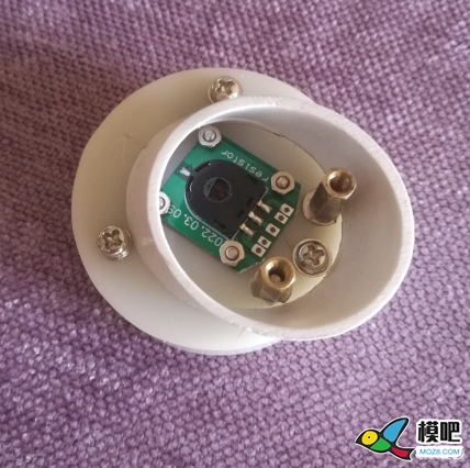

首先是电位器,由于本枪控的空间原因,方向手轮无法使用成品的遥杆,所以需要自己做一个摇杆电位器,为方向手轮提供操作信号,图中为电位器元件和电位器焊接在印制板上的状态

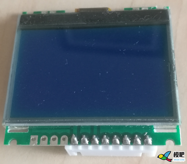

显示器仍然用12864G-086

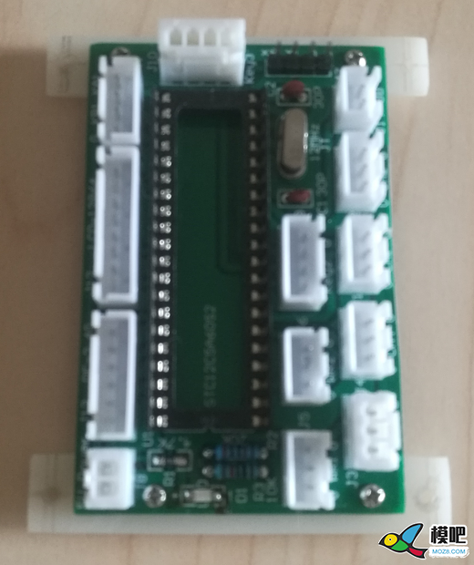

主板,由于电源和发射板分离出去了,所以主板基本上就是些接插件了

手轮电位器安装位置
自制枪式遥控器 电池,遥控器,固件,萝莉控,枪控 作者:xuebj 5933
自制枪式遥控器 电池,遥控器,固件,萝莉控,枪控 作者:xuebj 2160

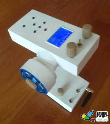

手轮电位器安装好后,将手轮装入轮轴,并锁紧转轴螺母,最后盖上封帽
整机安装完成后
