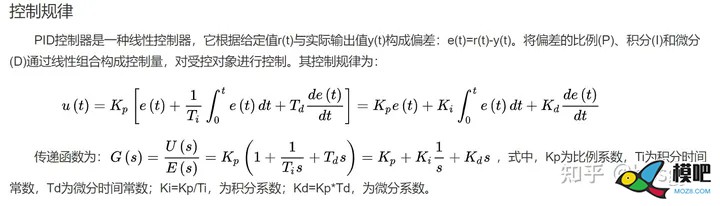

4、PID各环节作用:PID控制器各校正环节的作用如下。
比例P环节:即时成比例地反应控制系统的偏差信号e(t),偏差一旦产生,控制器立即产生控制作用以减小误差。当偏差e=0时,控制作用也为0。因此,比例控制是基于偏差进行调节的,即有差调节。
积分I环节:能对误差进行记忆,主要用于消除静差,提高系统的无差度,积分作用的强弱取决于积分时间常数Ti,Ti越大,积分作用越弱,反之则越强。
微分D环节:能反映偏差信号的变化趋势(变化速率),并能在偏差信号值变得太大之前,在系统中引入一个有效的早期修正信号,从而加快系统的动作速度,减小调节时间。
穿越机技术基础 穿越机,多旋翼,电池,飞控,电调 作者:杰罗姆 7691
从时间的角度讲,比例作用是针对系统当前误差进行控制,积分作用则针对系统误差的历史,而微分作用则反映了系统误差的变化趋势,这三者的组合是“过去、现在、未来”的完美结合。*

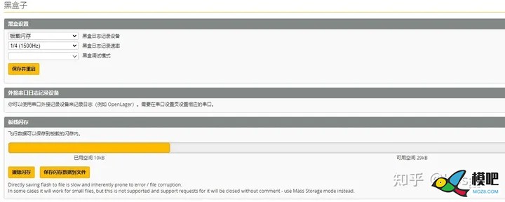

*设置黑匣子(飞行日志记录仪),飞机硬件装好后,使用BF调参软件对飞行日志记录器进行设置,将采样设为500-1.5K,并擦除存储器(格式化闪存)。飞机上电后解锁电机,记录器就会将陀螺仪采样的数据保存在闪存芯片里,飞完下来通过USB数据线连接飞控,可以读出记录文件用于调参分析。

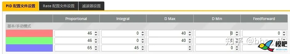

*设置飞行参数(基本参数),使用BF调参软件对飞控的基本飞行参数进行设置,这里主要是依照机架和动力配置预置一组PID,这里我们要设置几组参数,飞机横滚轴Roll PID为46.0.40、俯仰轴Pitch PID为46.0.40、航轴的Yaw PID PID为65.45.0,也可以将D Min(最小D值)都设为30。航向轴YAW的D Max和D Min都为0,以后的测试参数设置时YAW的参数都可以不用改,如果出现转动方向振动现象可以适当减小YAW的P、I值。

*拷贝飞行日志数据(调参依据)文件*.bbl,将飞控用USB线和电脑连接起来,启动BF调参软件,连接上飞控,进入调参界面中的黑盒子页面,点击保存闪存数据到文件,将飞控中的飞行日志文件保存到电脑中。如果你担心找不到它或者不知道是哪一次飞行的数据,可以重新命名文件名。

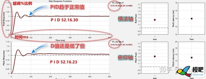

2.PID跃阶时间曲线:加载完成日志文件后,点击Step Resp Tool进入PID曲线分析页面,点选需要分析的日志文件,点击RUN,等待运算完成,出现三个轴向的PID时间曲线图。
穿越机技术基础 穿越机,多旋翼,电池,飞控,电调 作者:杰罗姆 2171
Roll横滚、Pitch俯仰,的跃阶曲线一般在0ms开始就向着目标姿态1进发,在60ms左右越过目标姿态1,超调到1.25以上,超调越少越好。曲线回调时间大约20ms,在80ms时回目标表姿态1以下,并再次向1调整,100ms时基本锁定目标姿态1。越过1用时越短越好,稳定在1附近用时越短越好,回调次数越少越好。
Yaw为航向,一般只要转向时不出现振动,就不要去改变参数,因为多旋翼结构飞机的转向力量太小,参数的大小对转向曲线的改变通常不大,参数高了可能会振动。
以下图的PID跃阶曲线为例,可以看出这台飞机到达最高止点用了100ms时间,超调到了2.0,这显得太高了,回调完成时也无法到达目标姿态1,无法靠近1,这样的P值显得太大了,可以将它调低一些。也可以尝试单独将D值加大一些,再进行试飞采集日志文件,再次分析PID跃阶时间曲线。

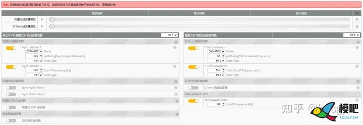

2.设置滤波器参数:依照上图左侧的振动噪声频率分布,对滤波器进行设置,压制这个有害的振动噪声。进入BF调参软件滤波器的设置页面中,进行如下图的设置。
穿越机技术基础 穿越机,多旋翼,电池,飞控,电调 作者:杰罗姆 9361
陀螺仪硬件滤波器设置为100Hz以上滤除,滤波器类型使用PT1(低斜率滤波器),同时开启第二个硬件滤波器,设置截止频率500Hz,同样使用PT1类型,如果100Hz以后有大量的振动,也可以使用BIQUAD(高斜率滤波器)。
3.滤波器类型:滤波器的斜率是什么意思?
穿越机技术基础 穿越机,多旋翼,电池,飞控,电调 作者:杰罗姆 889

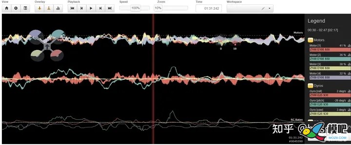

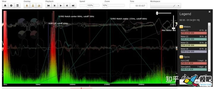

斜率就是两侧向中间过渡的倾斜比例,例如同一个滤波器参数值下,两种不同类型滤波器的边缘压制力度是不一样的,请看Betaflight Blackbox Explorer播放软件中显示的陀螺仪振动噪声分布图。
如果使用一个PT1滤波器来压制50-110Hz之间的振动噪声,如图所示,PT1滤波器对边缘噪声的压制力度并不是一开始就很大的,而是有一个明显的过渡。在120-190Hz之间的振动噪声带上使用一个BIQUAD滤波器,边缘部分一开始就被明显压制,噪声功率削减很迅速,噪声压制效果要比PT1好很多。
下图为滤波设置后的噪声波形,第一个滤波器的中心频率和宽度都不是很够用,需要再将带宽设置得更宽一些(可修改为中心75Hz,最低40Hz),第二个陷波器效果不错,也建议将宽度做一些修改,如改成中心频率155Hz,最低评率50Hz。
穿越机技术基础 穿越机,多旋翼,电池,飞控,电调 作者:杰罗姆 9944
那么,这两个明显噪声就会被进行压制过滤。不用担心会滤掉有用的信号,毕竟滤波器的过滤强度是从边缘向中心逐渐变化的,频带不设置宽一些,边缘噪声是过滤不掉的。上图中使用PT1滤波的50-110Hz振动噪声没有被完全滤除,可以将截止频率再设置得低一些,如35Hz,争取能将这个严重的振动噪声都过滤掉。多个滤波器设置时,位于重复滤波区域的噪声频率会被叠加过滤。
在陀螺仪硬件滤波器中使用BIQUAD类型滤波器,可能导致严重的失控,请谨慎使用。在陷波器中使用BIQUAD是可行的,但它会给操控带来较大的时延,飞机的姿态动作会有一定的滞后感,操控体验不好。如果不是机架太松垮,尽量少用滤波器、陷波器,减少滤波带来的时延。

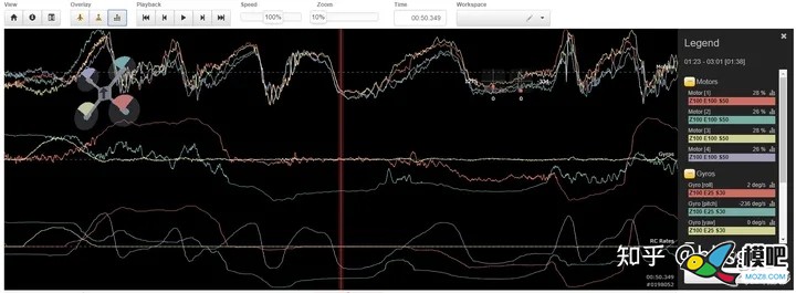

4.BF黑匣子软件查看PID参数偏差:通过BF黑下子查看软件,也可以分析出PID设置参数是否更接近理想值,下面是在PID参数调试设置时,飞机飞行时记录的日志,可以看出在飞机目标姿态调整过程中,PID值偏差较大,姿态记录曲线上的小波纹密集,PID偏差小时,姿态记录曲线上小波纹稀少。
下面第一张图为小波纹严重多的10%挤压波形图,第二张图为小波纹稀少的10%挤压波形图。
穿越机技术基础 穿越机,多旋翼,电池,飞控,电调 作者:杰罗姆 8470
图一 穿越机技术基础 穿越机,多旋翼,电池,飞控,电调 作者:杰罗姆 645
图二
下面第左图中小波纹密集,右图中的小波纹少了很多,如果将比例进行放大,可明显观察到波纹的不同,当然,如果将I设为0时,右图也会有细小的波纹出现。
穿越机技术基础 穿越机,多旋翼,电池,飞控,电调 作者:杰罗姆 6067 穿越机技术基础 穿越机,多旋翼,电池,飞控,电调 作者:杰罗姆 2383
如果在查看日志文件(黑匣子数据)时,缩小或者放大时间比例,看到小波纹多,说明PID参数距离理想值较大,需要适当修改PID值。当然,通常PID参数的调整,大多需要使用PIDtoolbox工具来协助分析的。

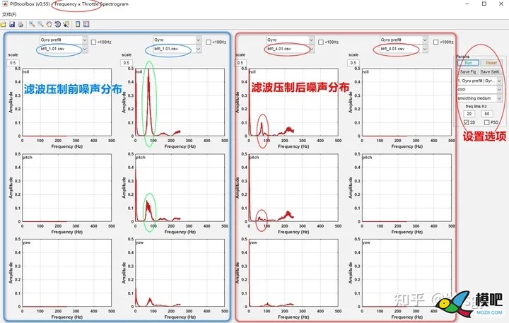

5.噪声分布:使用PIDtoolbox工具也可以查看到噪声频率分布,在首页面点击Freq X Throttle或者Freq x Time按钮进入噪声频率分析工具界面中,选取需要分析的项目,点击Run开始计算。通过观察噪声频谱分布范围和噪声大小值,确定需要进行衰减和压制的噪声频率区间,再到BF调参软件中,设置滤波器的低通截止频率和陷波器的参数。下图为滤波前与滤波后的两个日志文件分析对比,左边为滤波设置前。
穿越机技术基础 穿越机,多旋翼,电池,飞控,电调 作者:杰罗姆 4185
同屏显示两次试飞日志比较噪声滤波前后的区别
通过前后两次日志噪声分布曲线比较,可直观看出滤波设置后的噪声压制效果。
