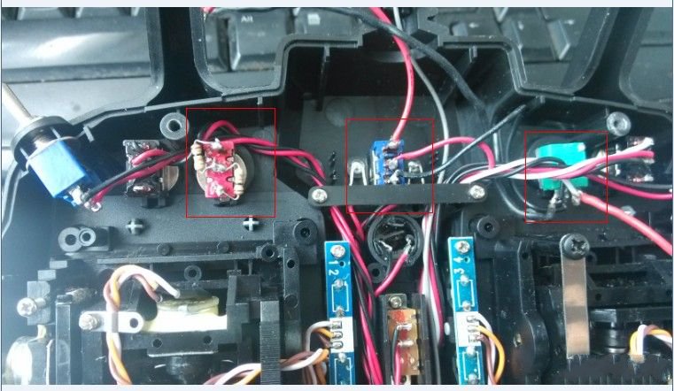

不一样的天7 完美改装-----第六通道------三档开关 (无须开混控)
最近折腾兔子飞控  发现需要三档开关较多,天7第五通道混控三档也麻烦,就寻思着能不能把第6通道改成3档,结果完美改装,付上草图和照片
【转gaodaf16】不一样的天7 完美改装-----第六通道------三档... 飞控,不一样的天,能不能,不一样,电阻 作者:梦里寻梦 6183
关键是那个三档开关三脚之间的电阻要等值 我测试了阻值1k和9k的  最后决定用9k  效果一样  只是寻思他的电位器是10k  这样对原电位器影响较小.
【转gaodaf16】不一样的天7 完美改装-----第六通道------三档... 飞控,不一样的天,能不能,不一样,电阻 作者:梦里寻梦 5959

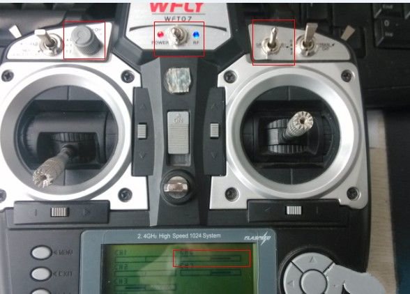

中间功能选择开关朝下 电位器失效  三档开关工作 下面是3个不同位置的照片
【转gaodaf16】不一样的天7 完美改装-----第六通道------三档... 飞控,不一样的天,能不能,不一样,电阻 作者:梦里寻梦 2486 【转gaodaf16】不一样的天7 完美改装-----第六通道------三档... 飞控,不一样的天,能不能,不一样,电阻 作者:梦里寻梦 1183 【转gaodaf16】不一样的天7 完美改装-----第六通道------三档... 飞控,不一样的天,能不能,不一样,电阻 作者:梦里寻梦 2741
中间功能开关朝上  三档开关失效  电位器工作  如下图
【转gaodaf16】不一样的天7 完美改装-----第六通道------三档... 飞控,不一样的天,能不能,不一样,电阻 作者:梦里寻梦 8144 【转gaodaf16】不一样的天7 完美改装-----第六通道------三档... 飞控,不一样的天,能不能,不一样,电阻 作者:梦里寻梦 6534
